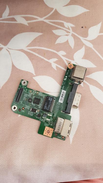

Aujourd'hui, la connexion ethernet a marché plus ou moins, parfois oui, parfois ça affichait "câble déconnecté" ou "identification". Quand ça marche aucun souci sur le PC, quand ça marche pas, freezes habituels.
J'ai démonté le PC pour accéder à la carte ethernet, ça m'a pris l'après-midi ! C'est vraiment la dernière carte à laquelle on peut accéder :D
Physiquement, il ne semble y avoir aucun problème. Elle a l'air en bon état. J'ai nettoyé les connecteurs ethernet et le port vers la carte mère avec un pinceau. Sur la même carte contrôleur, il y a le VGA et un USB, qui marchent bien tous les deux.
J'ai remonté le PC, toujours les mêmes symptômes, des fois ça va, des fois non. Des fois l'adresse MAC est ok, des fois elle est naze. Il faudrait que je puisse tester avec une carte de remplacement, pour voir si ça marche.
Vous savez où je peux m'en procurer? J'attends toujours le retour de MSI...

il y a 9 minutes, FabienG a dit :
Je ne suis pas sûr que ce soit utile. Ce qu'il faudrait savoir, c'est si le problème se situe :
  • Au niveau de la compatibilité du pilote, ou
  • Au niveau du bon fonctionnement du matériel.
Or, si tu branches une carte différente, elle aura un pilote différent.
Il faudrait que MSI t'en prête une pour tester… Mais bon, je ne pense pas qu'ils soient d'accord. :1990s-first-world-problems:
bon boulot ;) et oui je sais des fois pour accédez a une pièce sur un portable faut le démonter en pièces complet
alors j'ai regarder vos images car elle sont super grande quand ont l’agrandi et je ne vois pas d'oxydation ni d'autre chose louche ..
là ou ont mon mets les vis il n'y as pas d'oxydation ... ..
je pense pas que cela soit un faux contact ou alors peut etre dans les petite barrette " lamelles " tel que ici :

J'aimerai pouvoir changer la carte moi même, mais je crois qu'il va falloir leur envoyer le PC…
il y a 47 minutes, FabienG a dit :
Retour de MSI, finalement :
Yop là
non pk ...
vous démonter la carte, elle comporte un numéro de série et vous faites une recherche via ce numéro
si vous désirez ont peut regarder ensemble, mais déjà ici
https://www.ebay.fr/itm/Carte-USB-ethernet-VGA-pour-MSI-GE60-2PL-MS-16GHA-VER-1-0/173370232746?hash=item285dabcfaa:g:E2AAAOSwoPtbJ9tZ
la même que la votre...
sur les screen que vous avez mis sur le topic ont peut déjà faire une recherche

Hello, si on peut trouver la carte sur internet je veux bien tenter oui ! Cela dit, je préférerais en avoir une neuve qu'une d'occasion, mais je sais pas trop si il y a un revendeur agréé de ce type de produits…

Au niveau de ce qui est marqué en gras, avez-vous plus d'infos? Je ne voudrais pas changer la mauvaise carte... D'après les photos, la puce Killer se trouve bien sur la petite carte, mais je ne sais pas si c'est de ça qu'il parle.
Merci :)

tout bon magasin d'informatique vendant la marque MSI peut vous commander la pièce avec le numéro de série
Le numéro de série, c'est l'étiquette qu'on voit sur ma photo? Ça ne donne aucun résultat sur internet.
Je suis sur Paris, un magasin à me conseiller? Je n'y connais rien du tout... 9_9

yop là,
dsl je ne suis pas Français... mais Luxo ;) je ne saurai pas vous aidé d'avantage sur un magasin sur Paris
pour ce qui est de la carte ici :
la puce GST 5009 tout semble pensé que c'est elle :
