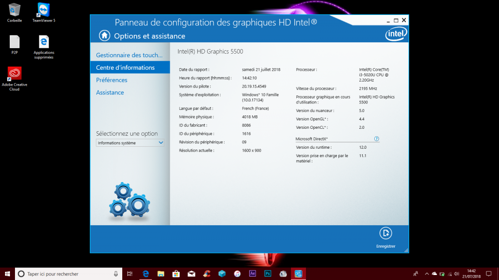

Anubiis Posted July 21, 2018 Author Share Posted July 21, 2018 Une réponse je suis tellement heureux alors comme je ne m'y connais rien j'ai préféré prendre la photo carrément je pense qu'elle serais beaucoup plus explicite que moi ah ah si jamais vous ne voyais pas bien ce qui est sur l'image n'hésitez pas a me le dire je tacherais d'agrandir tout cela . Link to comment
Delta Posted July 21, 2018 Share Posted July 21, 2018 il y a 5 minutes, Anubiis a dit : Une réponse je suis tellement heureux c'est cool hein alors : vous avez un I3 de 5 eme génération ... je vois que vous avez 4 Go ram ! une intel hd 5500 je pense que votre problème vient du fait que vous n'avez que 4 Go ram et a part a mant pas de carte graphique additionnel ! votre pc s’essouffle et bug Link to comment

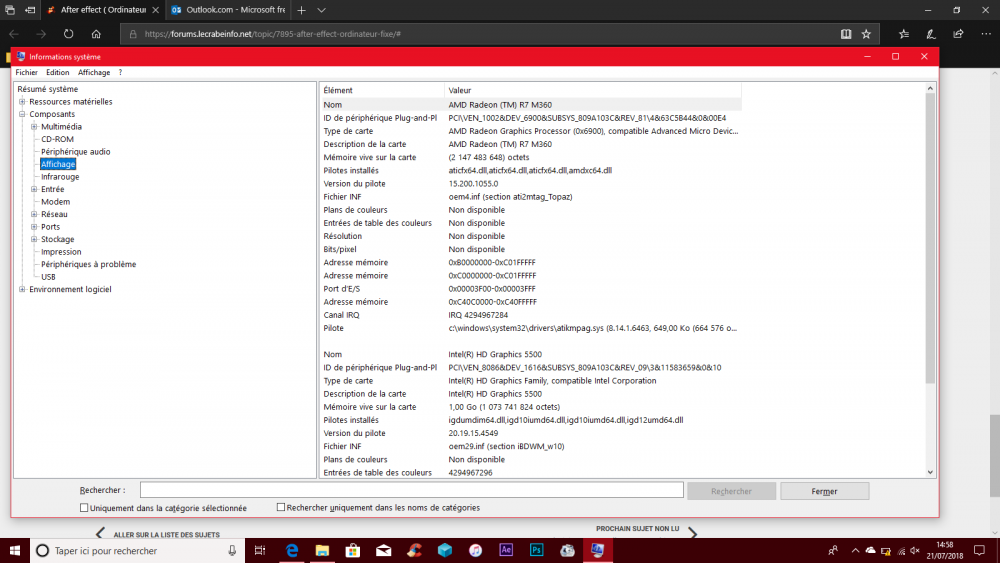

Delta Posted July 21, 2018 Share Posted July 21, 2018 ont vas faire une petite manipe ... vous voyez le logo windows en bas a gauche ... cliquer avec le bouton droit de la souris dessus cliquer sur le bouton gauche de la souris sur rechercher. taper ceci : msinfo32 cliquer sur entrer une page s'ouvre et la vous voyez : un petit logo "+" et composant juste a coté, cliquer sur le petit plus un sous menu s'ouvre et la vous cliquer sur affichage fait nous un screen ... Link to comment
Anubiis Posted July 21, 2018 Author Share Posted July 21, 2018 oui hier j'ai voulu crée une chose très simple un clone en vidéo rien de plus dur je glisse mes deux vidéos je lance et boum la after effect ne répond pu et pour l'éteindre alors la je peux toujours attendre voici monsieur Link to comment
Delta Posted July 21, 2018 Share Posted July 21, 2018 yop là, vous avez une Hd 5500 et une Radeon R7 avec 4 Go je pense que votre problème vient du fait que vous n'avez que 4 Go ram en DDR3 dans votre pc ... pour de tel loisir ou boulot dans le graphisme et autre chose... 8 Go voir 16 Go ram serai bien .. Link to comment

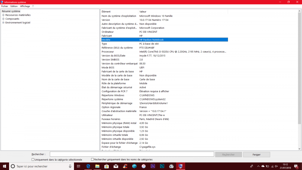

Delta Posted July 21, 2018 Share Posted July 21, 2018 il y a une heure, Anubiis a dit : un HP pavillion intel core i3 pourriez vous me donné le modèle exacte : que je puisse voir a cmb vous pouvez monté en Ram max Link to comment
Delta Posted July 21, 2018 Share Posted July 21, 2018 il y a 1 minute, Anubiis a dit : D'accord avez vous un ordinateur a me conseiller avec de t-elle caractéristique car dessus je ne voudrais faire que du photoshop et after effect ( enfin utilisé adobe en général juste sa pas de jeux ou autre ) j'imagine qu'il me faudrai un ordinateur très puissant non? donné moi le modèle exacte de votre pc... si ont peut ajouter de la Ram et voir l’acquisition d'un SSD cela sera déjà un grand souffle positif Link to comment
Anubiis Posted July 21, 2018 Author Share Posted July 21, 2018 vu que je ne sais pas j'ai pris un screen (et j'imagine que la ligne modèle correspond a votre réponse) Link to comment
Anubiis Posted July 21, 2018 Author Share Posted July 21, 2018 C'est exact oui a l'origine je l'ai acheté pour jouer au sims 4 juste pour sa mais a cette epoque je ne faisait pas les bon achats pour les bonnes raisons depuis j'ai vu la lumière comme on dit mdr 1 Link to comment
Delta Posted July 21, 2018 Share Posted July 21, 2018 selon se que je peut voir, RAM max prise en charge 16 Go Technologie DDR3L SDRAM Vitesse 1600 MHz / PC3-12800 16 Go ram max vous êtes a 4 Go ram pour un pc de cette facture il est fort léger ... vous pourriez faire du loisir en passant a 16 Go ram ddr3L et éventuellement passé un SSD mais bon cela ne restera pas fulgurant vous désirez investir dans un pc fixe .. vous avez une marge de prix ? Link to comment
