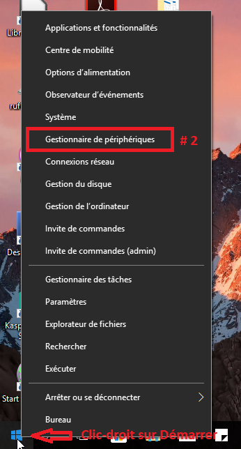

Yves B. Posté(e) le 19 juillet 2018 Posté(e) le 19 juillet 2018 (modifié) Salut @Chrissie, Pour le souci de souris. Tu cliques-droit sur « Démarrer », ensuite tu cliques sur « Gestionnaire de périphériques » (# 2) Dans la nouvelle fenêtre, tu trouves ta souris (complètement en-bas), tu déploie l’arborescence, et tu cliques-droit dessus ta souris, et ensuite clic-gauche sur « Propriétés ». J’espère que cela t’aidera ??? Tiens nous informé A+ Modifié le 19 juillet 2018 par Yves B. 1
