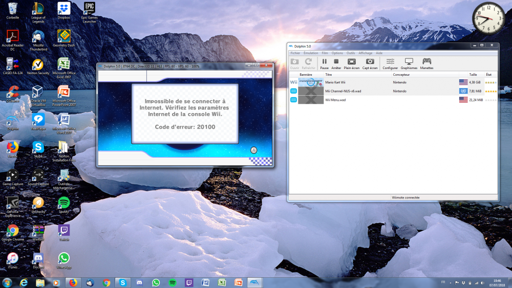

loic_plh Posté(e) le 7 juillet 2018 Posté(e) le 7 juillet 2018 Bonjour, Ne sachant pas si quelqu'un ici connaît le logiciel Dolphin, un émulateur de la célèbre console de Nintendo, la Wii, je prends quand même le "risque" de poster mon problème ici ! Je vous explique mon problème : je possède un ISO du jeu Mario Kart Wii, le logiciel est capable de l'émuler sans problème. A noter que les serveurs de Nintendo ont fermé en 2014, mais qu'une alternative a été créé dans la même année du nom de "Wiimmfi" (assez efficace, je dois l'avouer). Seulement, lorsque je tente de me connecter à internet, il y a d'écrit que je ne possède pas de connexion Internet, or ce n'est pas le cas, j'ai bel et bien Internet. Je poste la photo ci-joint. J'ai essayé en vain de me renseigner en ligne, personne n'a vraiment rencontré ce problème, et c'est très embêtant ! Aidez-moi ! Si vous avez des questions, n'hésitez pas.
Delta Posté(e) le 7 juillet 2018 Posté(e) le 7 juillet 2018 yop là, votre PC a internet .. mais votre console ?? elle l'as ? ++ 1

Delta Posté(e) le 7 juillet 2018 Posté(e) le 7 juillet 2018 à l’instant, loic_plh a dit : oh j’t’en prie tu peux me tutoyer mdrr ok ... quand je vois ici : Error 20100 Type Code Description Class 2xxxx NAS/NASWII (login server) error codes. Error 20100 Can't connect to the internet. Note 20100 Occasionally, the LAN adapter no longer works correctly until restart. Solution 20100 Restart your Wii and/or Check IP, Netmask, DNS, Gateway and Router. il y a bien un problème avec qui est de plus connu de la comm's Wiimmfi

loic_plh Posté(e) le 14 avril 2020 Auteur Posté(e) le 14 avril 2020 Bonjour, Je reviens 2 ans plus tard avec la solution ! Il faut télécharger trois fichiers ci-joints et les déplacer dans le dossier Dolphin Emulator > Wii Après ça, il faut télécharger l'exécutable Wiimmfi Unbanner (https://www.dropbox.com/s/pagcu7bfmtjce5z/Wiimmfi Unbanner.exe) et suivre les instructions. Après avoir effectuer ces étapes, l'erreur 23899 devrait apparaître et ainsi déclencher l'activation qui durera une semaine. Cette activation est exclusive au jeu Mario Kart Wii pour empêcher la tricherie. clientca.pem clientcakey.pem rootca.pem 1
