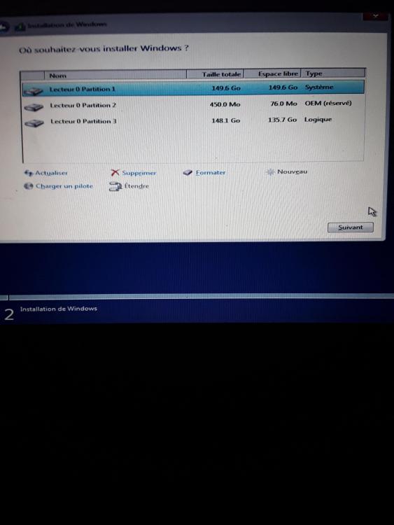

Emjed Posté(e) le 28 juin 2018 Auteur Posté(e) le 28 juin 2018 Comme je vous ai déjà dit, la fenêtre qui me dit de choisir entre réparer et installer ne s'affiche pas. Ça me met directement sur les choix des langues et du format d'heure. Bref, voici les partitions :
Delta Posté(e) le 28 juin 2018 Posté(e) le 28 juin 2018 il y a 7 minutes, Emjed a dit : Comme je vous ai déjà dit, la fenêtre qui me dit de choisir entre réparer et installer ne s'affiche pas. Ça me met directement sur les choix des langues et du format d'heure. Bref, voici les partitions : yop là, heuuu oui mais j'ai tellement de dépannage en cours et a venir je peut pas me rappeler de toute les demandes d’opérations que j'ai fait faire au membres je tient bcp de sujet et je partage mon cerveau en bcp de partie mais bon un moment donné il y a des perte d'octet de donnée hein bon , vous n'avez qu'un disque dur donc a ce que je vois ... sur ce disque dur est ce que vous êtes près a tout perdre oui ou non ... des choses importante ou pas ++

calisto06 Posté(e) le 28 juin 2018 Posté(e) le 28 juin 2018 @Emjed Bonjour, On peut quand même récupérer des donnes depuis un support clé bootable W10 et éventuellement voir si on peut réparer ou réinstaller d'un support d'installation voir https://community.lecrabeinfo.net/topic/2605-tuto-récupérer-ses-données-depuis-un-support-externe-de-windows/
Delta Posté(e) le 28 juin 2018 Posté(e) le 28 juin 2018 Ok, vous allez supprimé toute les partitions il y en as 3 a la fin il n'y aura plus qu'une partition non ALLOUER vous cliquerez dessus et ferez allouer la totalité (nouvelle partition ) ... il vas recréer des partitions pour lui et vous laissez le reste ... sur ce reste, vous y mettrez windows, pour ce faire, vous cliquerez dessus formaté puis suivant et suivre les instructions ...
Emjed Posté(e) le 28 juin 2018 Auteur Posté(e) le 28 juin 2018 Bonjour calisto06, Merci de votre aide mais je ne crois qu'il n'ait de fichiers à récupérer vu qu'il affiche 149.6 Go d'espace total et d'espace libre dans la première partition. Et même s'il y'en a dans la 3éme partition, je ne pense que ça soit important (tout était dans la propriété partition :/)
calisto06 Posté(e) le 28 juin 2018 Posté(e) le 28 juin 2018 il y a 1 minute, Delta a dit : Ok, vous allez supprimé toute les partitions il y en as 3 a la fin il n'y aura plus qu'une partition non ALLOUER vous cliquerez dessus et ferez allouer la totalité (nouvelle partition ) ... il vas recréer des partitions pour lui et vous laissez le reste ... sur ce reste, vous y mettrez windows, pour ce faire, vous cliquerez dessus formaté puis suivant et suivre les instructions ... @Delta je crois qu'il y a une partition de données la partition qui fait 135, 7 gigas donc @emjed si vous supprimez ne supprimez pas celle là (la 3)

Delta Posté(e) le 28 juin 2018 Posté(e) le 28 juin 2018 il y a 2 minutes, Emjed a dit : Bonjour calisto06, Merci de votre aide mais je ne crois qu'il n'ait de fichiers à récupérer vu qu'il affiche 149.6 Go d'espace total et d'espace libre dans la première partition. Et même s'il y'en a dans la 3éme partition, je ne pense que ça soit important (tout était dans la propriété partition :/) je vous ai donné la solution ci dessus ... surtout deja avec les erreurs qui vous ont mis je pense que vous n'avez deja rien a recuperer suffit de lire ...
Emjed Posté(e) le 28 juin 2018 Auteur Posté(e) le 28 juin 2018 à l’instant, calisto06 a dit : @Delta je crois qu'il y a une partition de données la partition qui fait 135, 7 gigas donc @emjed si vous supprimez ne supprimez pas celle là (la 3) J'ai foncé comme un taré donc trop tard (tout supprimé :/)

calisto06 Posté(e) le 28 juin 2018 Posté(e) le 28 juin 2018 Ah mais alors vous pouvez également la dédier soit aux données soit à un autre système. Supprimer les deux premières devrait suffire sauf si vous voulez disposer de la totalité du disque en disque système.
Delta Posté(e) le 28 juin 2018 Posté(e) le 28 juin 2018 il y a 1 minute, Emjed a dit : J'ai foncé comme un taré donc trop tard (tout supprimé :/) bah tampis .. donc vous avez plus que une partition " grosse partition capacité x giga " non allouer c'est bien cela ?

Emjed Posté(e) le 28 juin 2018 Auteur Posté(e) le 28 juin 2018 Bonjour (encore), Oui @Delta, : "Lecteur 0 Espace non alloué)
Delta Posté(e) le 28 juin 2018 Posté(e) le 28 juin 2018 il y a 4 minutes, Emjed a dit : Bonjour (encore), Oui @Delta, : "Lecteur 0 Espace non alloué) yop là, cliquer sur news " nouveau " un chiffre y sera inscrit, pas grave faite appliquer il vas faire des partition et il restera une plus grosse vous la mettez en surbrillance et vous faite suivant ... ... ... ++
Emjed Posté(e) le 28 juin 2018 Auteur Posté(e) le 28 juin 2018 Bonsoir, J'ai créé plusieurs partitions, ça nuirait l'opération ? 1
