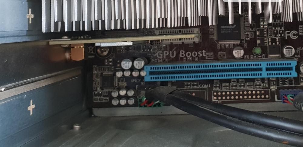

Canet66 Posté(e) le 24 juin 2018 Posté(e) le 24 juin 2018 (modifié) Bonjour, Je cherche une carte son pc, car le chipset son de la carte mère est hs Je joins photo: Peux-t'on mettre une carte son à cet emplacement, bleu, c'est le seul qui reste ! Le son par l'intermédiaire du control casque me dépanne ok, mais il reste un sifflement qui m'insupporte. Le volume des enceintes est au maxi pour un son normal à l'oreille. Modifié le 24 juin 2018 par Canet66
Delta Posté(e) le 24 juin 2018 Posté(e) le 24 juin 2018 (modifié) yop là, oui en effet c'est un port PCI Modifié le 24 juin 2018 par Delta 1
Canet66 Posté(e) le 24 juin 2018 Auteur Posté(e) le 24 juin 2018 (modifié) Celle-ci lien je viens de voir la ligne d'insertion, ne vas pas Modifié le 24 juin 2018 par Canet66 modif
Delta Posté(e) le 24 juin 2018 Posté(e) le 24 juin 2018 (modifié) yop là, no no celle que tu présente est un PCI E pas compatible avec le port PCI celle ci, ou dans le même modèle ... Modifié le 24 juin 2018 par Delta 1
Canet66 Posté(e) le 24 juin 2018 Auteur Posté(e) le 24 juin 2018 @Delta En effet, je l'ai vu après, j'était sur un site de gamer. Donc présentation de la bête dans sa protection. Sinon, ldlc présente ce bas de gamme lien, irat'elle pour W10
Delta Posté(e) le 24 juin 2018 Posté(e) le 24 juin 2018 il y a 4 minutes, Canet66 a dit : @Delta En effet, je l'ai vu après, j'était sur un site de gamer. Donc présentation de la bête dans sa protection. Sinon, ldlc présente ce bas de gamme lien, irat'elle pour W10 je vais dire probablement que oui ... vas peut être falloir y mettre les drivers pour windows 8.1 je vais dire plus concrètement que c'est rare d'installer des cartes son, en général la carte sound intégré a la carte mère fait la vie de la CM rare que cela tombe en panne ... en lisant ci et là je vois qu'il y a quelques soucis avec W10 ... certains solutionne cela en installant des drivers du système Win 8 etc. ces mésaventures ce produisent aussi avec la Asus que j'ai présenté plus haut ...
Delta Posté(e) le 24 juin 2018 Posté(e) le 24 juin 2018 (modifié) il y a 21 minutes, Canet66 a dit : @Delta Asus était W 8 à l'achat oui ok mais tu es surW10 maintenant, donc en toute logique cela devrai être des drivers W10, mais bon les drivers 8.1 font bien l'affaire dans + de 85 % des cas Modifié le 24 juin 2018 par Delta
