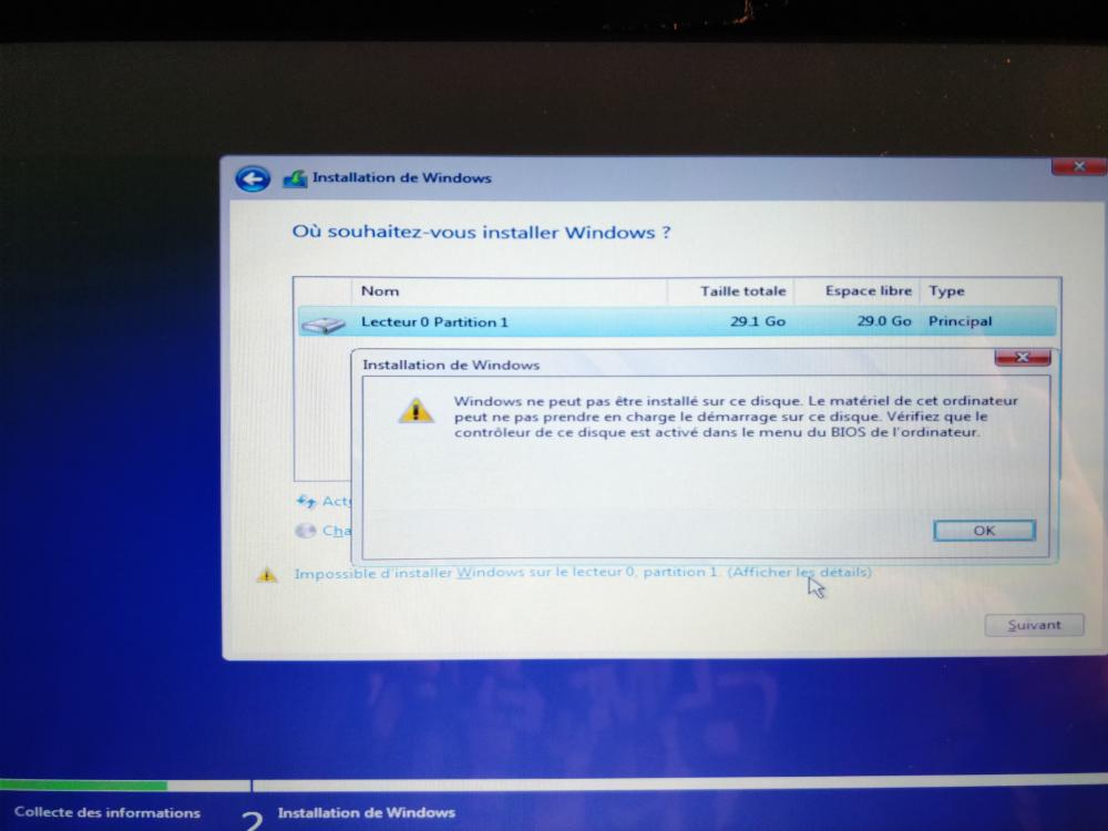

J'ai formaté mon disque SSD (mémoire emmc (pc= lenovo Yoga 300 sur windows 10) suite un test de passage en linux Ubuntu 17.10.
Création d'un clé usb windows 10, formatage SSD en table GPT,création de 3 partitions = UEFI, récupération et le reste en NTFS.
La clé démarre bien mais lors de l'installation message suivant: ' Windows ne peut pas être installé sur ce disque. Le matériel de cet ordinateur peut ne pas prendre en charge le démarrage sur ce disque. Vérifiez que le contrôleur de ce disque est activé dans le menu BIOS de l'ordinateur'.

En effet quand je choisis la partition pour installer Windows une fenêtre avec un texte je clique sur 'Détails'  et là j'ai le texte qui m'indique comme marqué dans mon premier message' ............Vérifier que le contrôleur de ce disque ..etc.
Mais j'ai créer une partition efi mais il manque peut être le contenu?
Malgré tout je ne comprends pas que si je formate ma mémoire SSD le contrôleur de disque disparait?

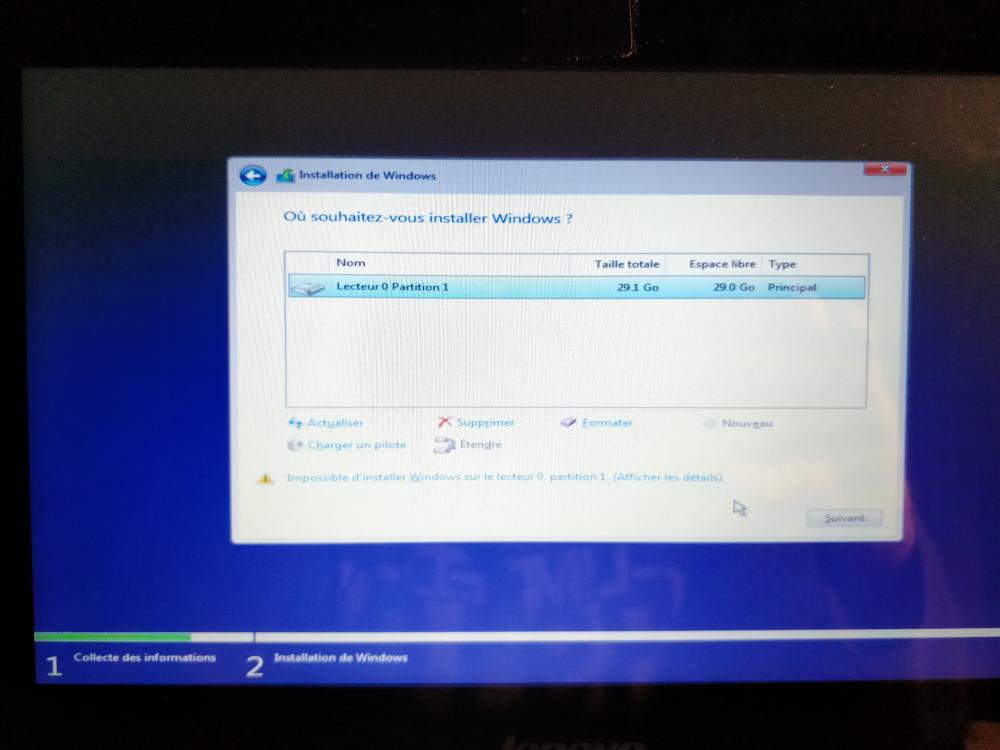

Bonjour à tous.Pour ceux qui me posent beaucoup de questions, voici un bilan:
- clé usb fait avec l'outil windows , version téléchargée Windows 10.( le PC lors de l'achat en Windows 8)
- Le programme d'installation démarre bien mais au moment de choisir la partition pour l'install voici les messages.(photos)
