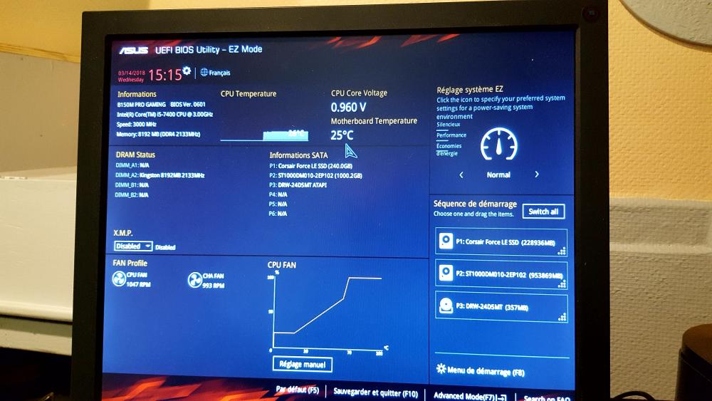

orion Posté(e) le 14 mars 2018 Auteur Posté(e) le 14 mars 2018 Bonjour, me revoilà. je n'ai pas pensé à refaire le test avec speccy, mais je l'ai fait avec aida64, puis avec CPU-Z. je vous communique les rapports, ainsi que la photo du bios, qui elle semble normale. Merci pour votre attention .A bientôt. Rapport Aida64.txt CPU-Z DESKTOP-ACJTB0P
MateLeot Posté(e) le 14 mars 2018 Posté(e) le 14 mars 2018 Bonjour, Bon je vois que la température est redevenue "normale" ! On peut écarter un problème de surchauffe ! Votre logiciel vidéo est installé sur quel disque ? le SSD ou le HDD ? Pour gagner en vitesse d'ouverture et de traitement vous pouvez déplacer le logiciel sur le SSD si ce n'est pas déjà le cas ! C'est seulement avec ce logiciel vidéo qu'apparaît latence et freeze ou alors même en fonctionnement normal cela se produit ? Merci, MateLeot.

S@T Posté(e) le 14 mars 2018 Posté(e) le 14 mars 2018 salut je vois que le bios est à la version 0601 ! c'est déjà ça ... la toute dernière version corrige la fameuse faille Intel sans plus je pense mais est ce que le reste est bien à jour ? chipset + driver vidéo et firmware principalement pour ce faire, l'appli live update qui permet de maintenir la bécane@jour est elle bien dispo ?! il y a 11 minutes, orion a dit : Est ce que vous aviez eu le temps de regarder CPU-Z parce qu' il me semblait avoir vu des températures de 120 °C c'est cette version ? (raa impossible@supprimer) Version 1.73 2015/11/092.85 MBytes ASUS CPU-Z V1.73 for Windows 7 32bit & 64bit / 8.1 64bit / 10 64bit. TÉLÉCHARGER @+ + Version 1.4.3 2015/10/2664.84 MBytes PC Diagnostics Utility V1.4.3 for Windows Win7 32bit & Win7 64bit & Win8.1 64bit & Win10 64bit. TÉLÉCHARGER
MateLeot Posté(e) le 14 mars 2018 Posté(e) le 14 mars 2018 Vous parlez de cette température ?? C'est la température de jonction, la température max que le matériel puisse supporter avant de se mettre en sécurité ! ici 100 °C J'ai ré-examiné votre compte-rendu CPU-Z et je ne trouve aucune anomalie mais peut-être qu'un oeil neuf ne ferait pas de mal ! Bonne soirée. MateLeot.
