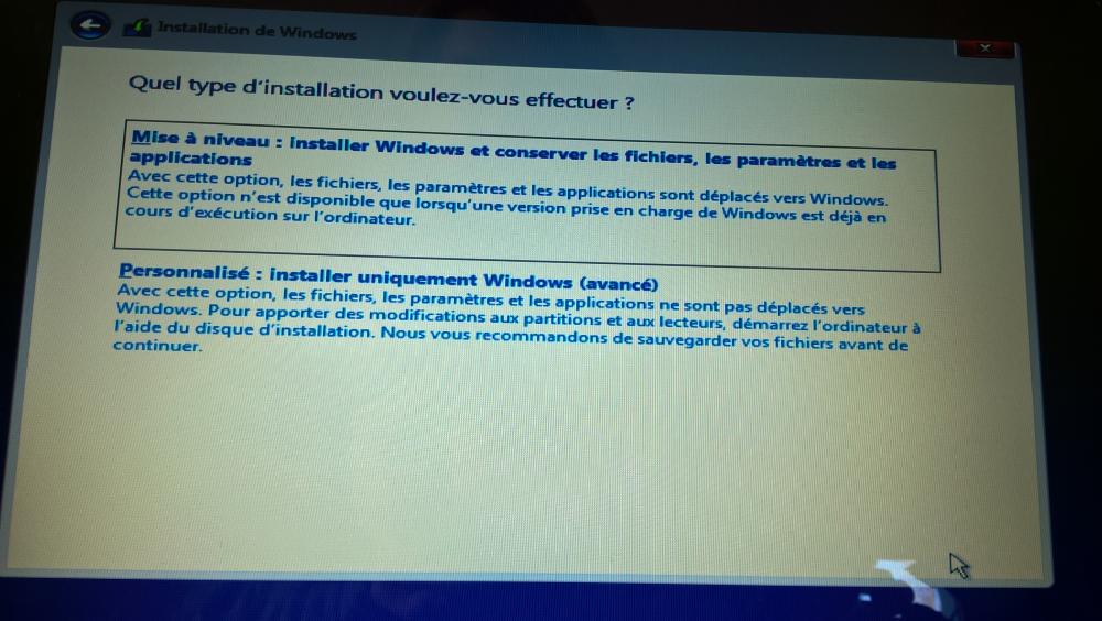

Stef2109 Posté(e) le 23 février 2018 Auteur Posté(e) le 23 février 2018 J'ai le choix entre 2 options : (Photo 16) Si je suis notre logique, je dois cliquer sur installation personnalisée, vu que j'ai sauvegardé tout ce dont j'avais vraiment besoin (fichiers) et qu'on a ce qu'il faut pour réinstaller des logiciels importants ?
S@T Posté(e) le 23 février 2018 Posté(e) le 23 février 2018 oui personnalisée et tu supprimes toutes les partitions existantes pour en recréer une 1
