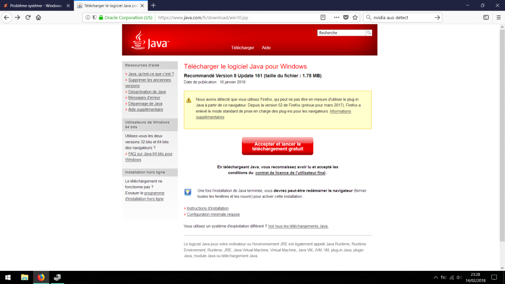

Nifllheim Posted February 14, 2018 Author Posted February 14, 2018 J'ai téléchargé java mais je viens de m'apercevoir de ça
Nifllheim Posted February 14, 2018 Author Posted February 14, 2018 Dans l'auto detect nvidia il me dit que j'ai besoin de java alors que le l'ai télécharger, j'en ai marre je sais plus quoi faire . Je n'ai aucun composant nvidia dans l'ordi, j'avais tout enlevé
