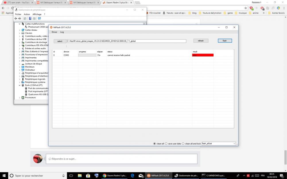

Dan N. Posté(e) le 12 février 2018 Auteur Share Posté(e) le 12 février 2018 salut @Le Crabe Dans gestionnaire de périphériques je le retrouve Android Phone et Android Bootloader Interface et quand je veux le mettre a jour ca me dit que le meilleur pilote est deja mise a jour quand je supprime la mise a jour et que je debranche rebranche mon tel en fastboot ca me remet Android Phone et Android Bootloader Interface Lien vers le commentaire
Le Crabe Posté(e) le 12 février 2018 Share Posté(e) le 12 février 2018 Tout est OK alors, suis la méthode n°3 maintenant Lien vers le commentaire
Dan N. Posté(e) le 12 février 2018 Auteur Share Posté(e) le 12 février 2018 c'est pas grave qu'il le trouve pas en temps que Qualcomm HS-USB QDLoader? Lien vers le commentaire
Le Crabe Posté(e) le 12 février 2018 Share Posté(e) le 12 février 2018 Non car je pense que ce périphérique est détecté quand on est en mode EDL, pas en mode Fastboot Lien vers le commentaire

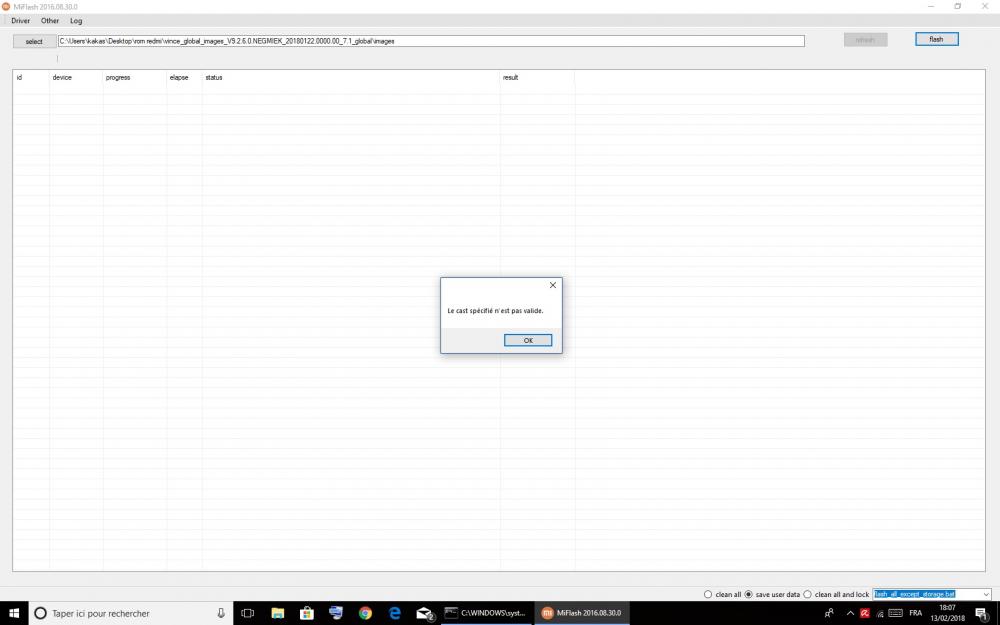

Dan N. Posté(e) le 12 février 2018 Auteur Share Posté(e) le 12 février 2018 ok je telecharge le fichier .tgz je reviens vers toi dans 1h ( le temps que ca le telecharge xD) merci encore de ton aide jme sens moins seul ( je t'avoue j'ai pas trouvé grand chose sur internet par rapport au brick redmi 5 plus sur mi flash sa me met le cast specifié n'est pas valide Lien vers le commentaire
Le Crabe Posté(e) le 12 février 2018 Share Posté(e) le 12 février 2018 Il y a 1 heure, Dan N. a dit : sur mi flash sa me met le cast specifié n'est pas valide Tu peux me faire une capture d'écran stp ? Lien vers le commentaire

Le Crabe Posté(e) le 14 février 2018 Share Posté(e) le 14 février 2018 Pour le problème du message d'erreur "le cast spécifié n'est pas valide", essaie avec la version 20161222 de MiFlash : https://mega.nz/#!3B4RwYBY!BUA2vmQ0J1O5tKr0EiBGteWEibDnuUgvNHJpkD7-eYo EDIT : ou alors avec la toute dernière version ici : http://api.en.miui.com/url/MiFlashTool Lien vers le commentaire

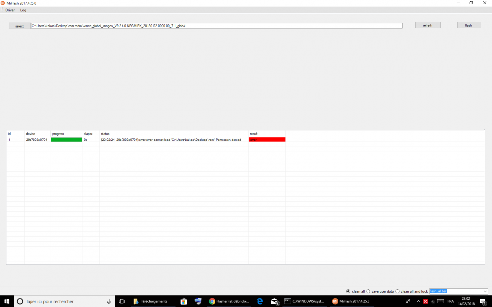

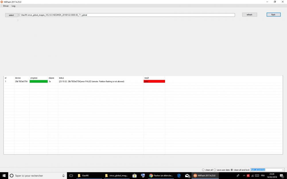

Dan N. Posté(e) le 14 février 2018 Auteur Share Posté(e) le 14 février 2018 (modifié) il est enfin detecté je me suis dit houraaaa et finalement... edit: j'ai changé de place comme toi tu la fais il y a encore une erreur Modifié le 14 février 2018 par Dan N. Lien vers le commentaire
Le Crabe Posté(e) le 15 février 2018 Share Posté(e) le 15 février 2018 Il semble que tu ne puisses pas flasher car tu n'es pas en mode EDL. Essaie avec cette méthode : https://forum.xda-developers.com/redmi-note-3/how-to/guide-reboot-to-edl-mode-fastboot-test-t3398718 Télécharge Fastboot_edl-v2.zip : https://www.androidfilehost.com/?fid=24591000424940129 Exécute Reboot.bat Redémarre ton téléphone en mode fastboot Connecte ton téléphone à ton PC via USB Appuie sur la touche Entrée dans la fenêtre REBOOT To EDL. Ton téléphone devrait redémarrer en mode EDL Flash ton firmware avec MiFlash Lien vers le commentaire

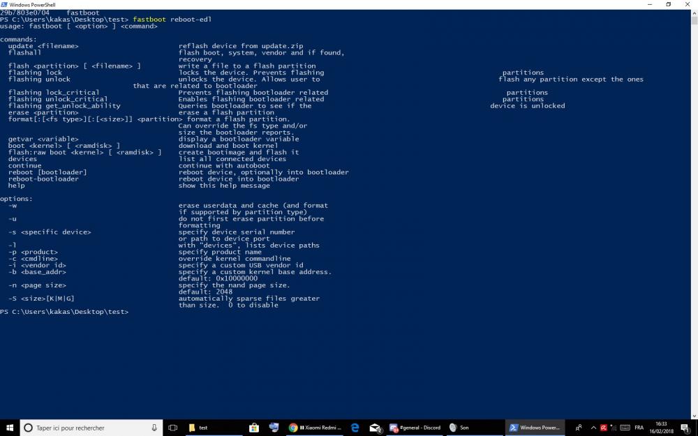

Le Crabe Posté(e) le 15 février 2018 Share Posté(e) le 15 février 2018 il y a une heure, Dan N. a dit : j'ai pas de message d'erreur sa me fais comme sur adb avec la commande adb reboot edl sa redémarre le telle et sa va sur le Main Menu avec 3 obtion reboot/Wipe data/ Connect with MiAssistant Et si tu utilises le fastboot dans l'archive Fastboot_edl-v2.zip pour redémarrer en mode EDL ? fastboot devices fastboot reboot-edl Lien vers le commentaire
Dan N. Posté(e) le 16 février 2018 Auteur Share Posté(e) le 16 février 2018 on peut pas rajouté de ligne de commande (on parle bien de la fenetre qui souvre avec Reboot.bat?) Lien vers le commentaire
Le Crabe Posté(e) le 16 février 2018 Share Posté(e) le 16 février 2018 il y a 23 minutes, Dan N. a dit : on peut pas rajouté de ligne de commande (on parle bien de la fenetre qui souvre avec Reboot.bat?) Non, tu ouvres l'invite de commandes à partir du dossier où tu as décompressé Fastboot_edl-v2.zip (cf. : https://lecrabeinfo.net/ouvrir-linvite-de-commandes-sur-windows-10-8-et-7.html#depuis-lexplorateur-de-fichiers) Ensuite tu exécutes le fastboot qui se trouve à l'intérieur du dossier. Lien vers le commentaire
