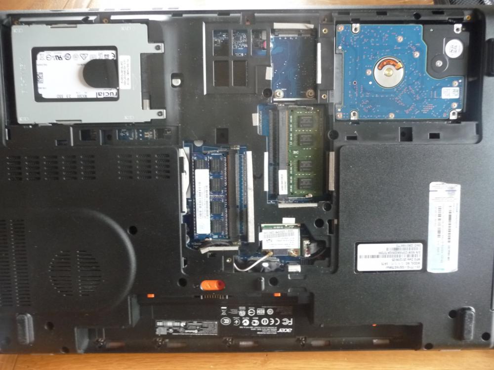

jmc Posted February 7, 2018 Posted February 7, 2018 Bonjour à tous !!! L'année dernière, j'ai changé le DD mécanique de mon portable pour un SSD. Pas de souci jusque là. Aujourd'hui, j'essaie de connecter mon ancien DD sur le 2ème emplacement prévu avec le connecteur sata,histoire d'avoir un espace de stockage supplémentaire. Je rallume le pc mais aucune trace du 2ème disque dur!! en PJ une photo. à gauche le SSD, et à droite mon ancien DD Il manque peut-être quelque chose ??? Merci
safami Posted February 7, 2018 Posted February 7, 2018 Salut En plus de ta carte graphique tu bidouille du portable ? Bon aller je vais t'aider Pour commencer, tu peux nous donner le modèle du pc ? (c'est marqué sur l'étiquette en bas à droite de ta photo)
MateLeot Posted February 7, 2018 Posted February 7, 2018 Bonjour, Vous aviez formaté votre disque dur HDD l'année dernière avant son remplacement ? win + R ,ensuite dans la barre de recherche , Ecrivez " diskmgmt.msc" (sans les guillemets) puis appuyer sur entrée. Est ce qu'il apparaît dans le gestionnaire de disque ? Si oui , qu'indique le disque ? Cdlt, MateLeot

MateLeot Posted February 7, 2018 Posted February 7, 2018 Oui effectivement , HDD avec partition ! La bonne nouvelle c'est que votre HDD semble être fonctionnel ! Un petit coup de Crystaldiskinfo pour en être sûr ?? Ce que vous pouvez faire pour écarter une piste, c'est de brancher votre SSD en place et lieu de votre HDD secondaire, de changer l'ordre du boot dans le BIOS ( pour pouvoir démarrer sur votre SSD) et de voir ce qu'il se passe. Si il y a un problème de connectique SATA , le portable ne lira pas le SSD et donc on en saura plus sur l'origine du problème. Cdlt, MateLeot

jmc Posted February 7, 2018 Author Posted February 7, 2018 Finalement, le pc reconnaît enfin le 2ème dd. Alors que je n'ai rien fait de spécial Merci pour votre réponse rapide
MateLeot Posted February 7, 2018 Posted February 7, 2018 Peut-être un mauvais branchement la première fois ! De rien pour les réponses, nous sommes là pour ça ! Bonne fin de journée, MateLeot 2
