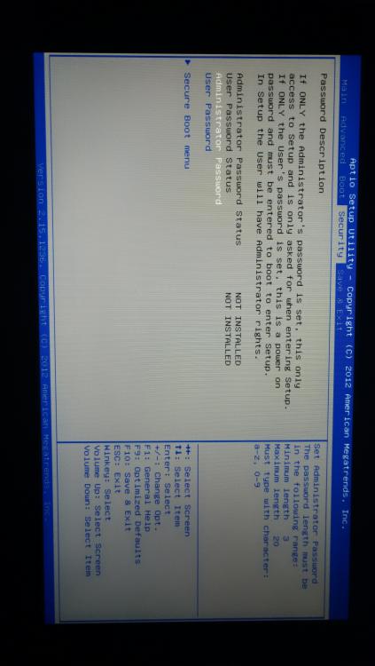

[email protected] 717 Posted December 13, 2017 Share Posted December 13, 2017 (edited) tu as regardé la restau d'usine ? pour les tablettes pour accéder au BIOS et autre séquence de boot il faut utiliser une combinaison de touche en la démarrant par ex avec un appui long simultané avec le volume UP ed : http://dlcdnet.asus.com/pub/ASUS/nb/T100CHI/040C_F10150_T100CHI_V2_A.pdf?_ga=2.87477720.1504919094.1513178171-1137066293.1513178171 Edited December 13, 2017 by [email protected] Link to post
[email protected] 717 Posted December 13, 2017 Share Posted December 13, 2017 https://www.asus.com/FR/support/FAQ/1008829 en fr Link to post

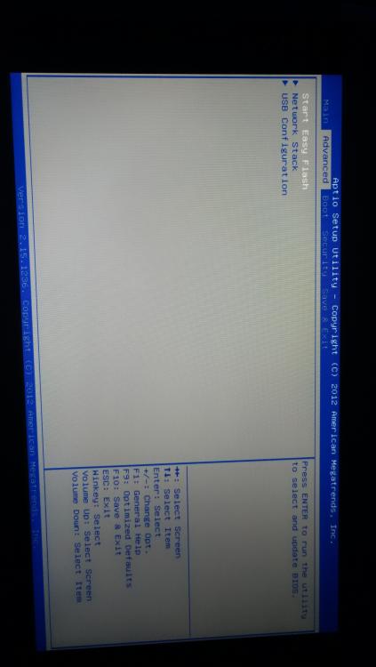

Elo 3 Posted December 13, 2017 Author Share Posted December 13, 2017 lol merci ca à marcher mais je suis une brèle en anglais. comment je fais la pour remettre tout à zero ? lol Link to post
calisto06 1959 Posted December 13, 2017 Share Posted December 13, 2017 (edited) @Elo fait des photos de ce que tu as à l'écran qu'on regarde . Edited December 13, 2017 by calisto06 Link to post
Elo 3 Posted December 13, 2017 Author Share Posted December 13, 2017 Vraiment merci beaucoup Link to post
Elo 3 Posted December 13, 2017 Author Share Posted December 13, 2017 sinon avant d'entrer dans ce menu la tablette me propose windows boot manager aussi Link to post

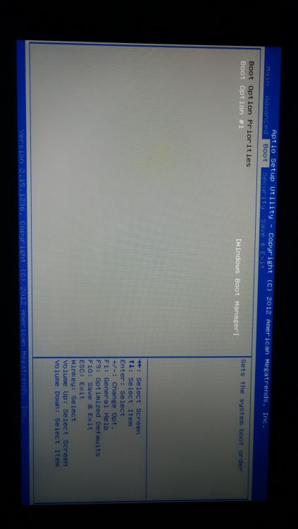

[email protected] 717 Posted December 13, 2017 Share Posted December 13, 2017 merci pour les cervicales ... lol bah le Windows boot manager c'est le boot HDD W8 mais essaye cette entré aussi on sait jamais sinon c'est dans la 4ème photo boot menu regarde si tu ne peux pas rajouter une entré USB en premier avant Windows pour démarrer ensuite sur la clef de boot 1 Link to post
Elo 3 Posted December 13, 2017 Author Share Posted December 13, 2017 lol desolé je n'y avais pas penser au début Lorsque je vais sur le boot menu, il me propose soit le choix qui y ai déja "windows boot manager" sinon "disabled". et je viens de brancher la clef usb et j'ai rien de différent. Link to post
Elo 3 Posted December 13, 2017 Author Share Posted December 13, 2017 bon allez je vais tenter le windows boot manager lol je suis une folle ^^ Link to post
[email protected] 717 Posted December 13, 2017 Share Posted December 13, 2017 (edited) oui soyons fou mais tu vas booter l'OS à mon avis bah alors choisi disabled alors peut être qu'il va aller chercher autre chose que zindows ... mais c'est pas commun Edited December 13, 2017 by [email protected] Link to post
Elo 3 Posted December 13, 2017 Author Share Posted December 13, 2017 oui c'est pour ça que j'ai tenter le windows boot ... on verra bien Link to post
Elo 3 Posted December 13, 2017 Author Share Posted December 13, 2017 bon bah verdict ça n'a servis à rien lol ! ça m'a redemarrer normalement et retour sur mon profil invité ou je ne peux pas ouvrir ma clef usb lol Link to post
