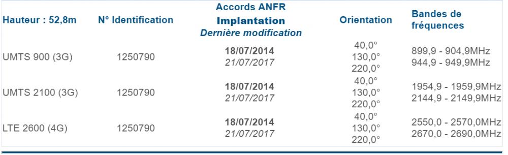

atahualpa Posté(e) le 3 décembre 2017 Auteur Posté(e) le 3 décembre 2017 (modifié) Oui j'ai fais un test sur le même site (60 millions de consommateurs) avec ma livebox ADSL d'orange, et un second test à partir de mon portable orange. Effectivement, je constate que l'offre qu'Orange me donne avec le portable est d'un ridicule et même très cher, mais à l'époque Orange était le seul fournisseur d'accès à me proposer une telle offre (offre globale) Téléphone fixe + mobile en illimité, mais uniquement 3 GO par mois !! J'habite un petit village qui sera équipe de la fibre mi 2019. Donc en attendant je me suis que c'est une bonne alternative, par contre je ne sais pas si Free couvre mon village, du mois l'émetteur qui est le plus proche se trouve sur une montage, environ à 5km à vol d'oiseau de chez moi. Comme l'image que j'ai affiché dans le premier post (il y a un émetteur Bouygues, Orange et Free sur cette antenne). Modifié le 3 décembre 2017 par atahualpa

atahualpa Posté(e) le 3 décembre 2017 Auteur Posté(e) le 3 décembre 2017 Et comment je peux savoir si mon adresse est couverte par la 4G de free ? Car l'antenne la plus proche possède effectivement un émetteur Free en plus de celui d'orange. Donc je pense que c'est pareil ?
S@T Posté(e) le 3 décembre 2017 Posté(e) le 3 décembre 2017 (modifié) oui ce devrait être pareil tu testes avec une SIM à 2 euros ou si ya moyen d'inviter un amis, un voisin freenaute à l'apéro tu as vu cette carte mais enfin si tu dis avoir une antenne 4G pas loin https://mobile.free.fr/couverture/ Modifié le 3 décembre 2017 par S@T
