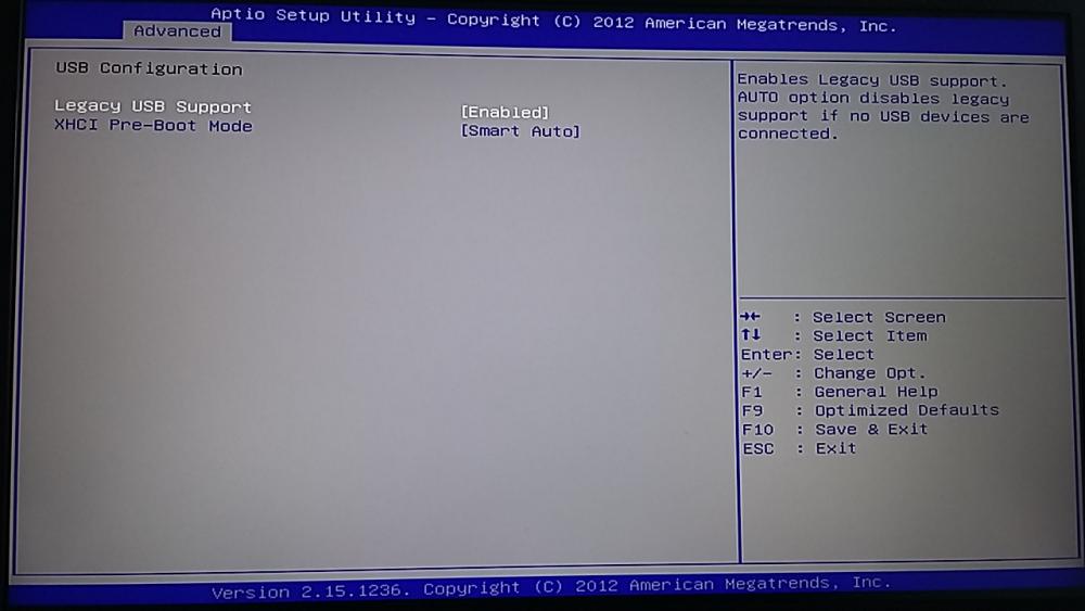

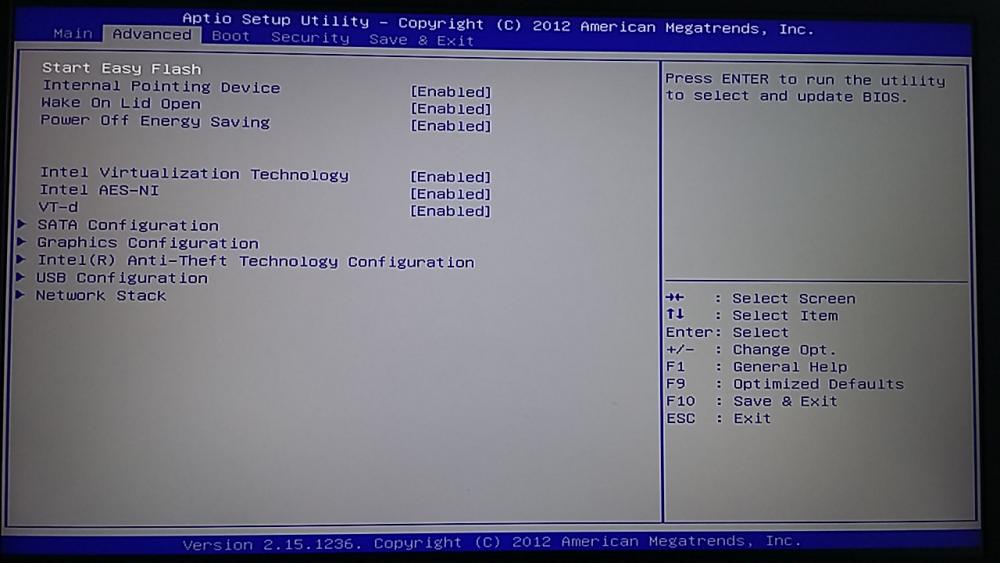

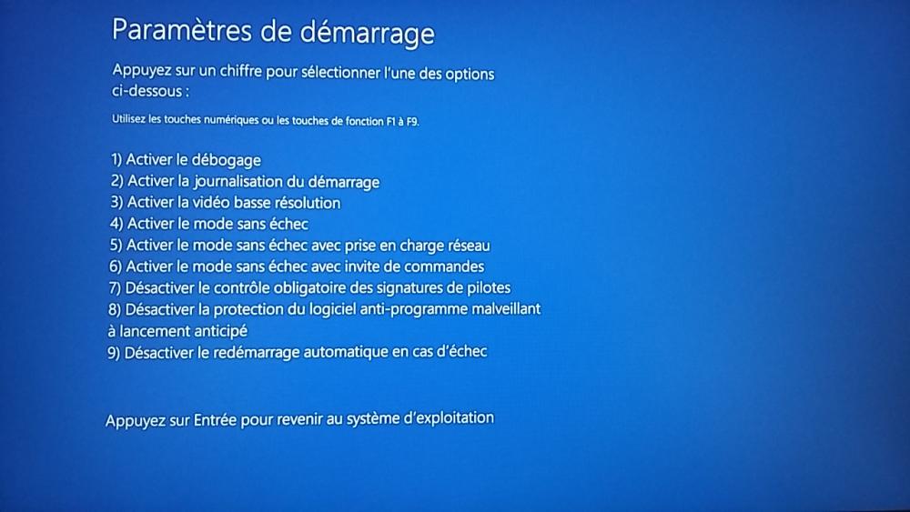

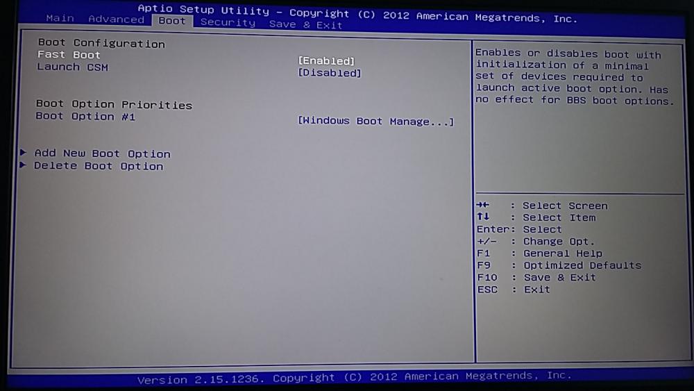

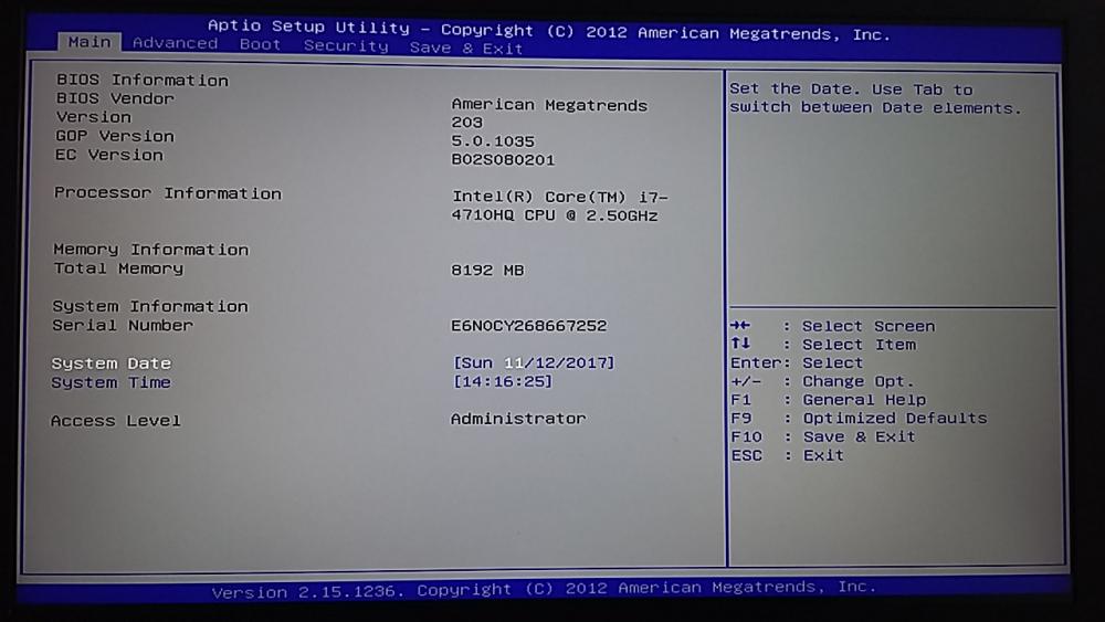

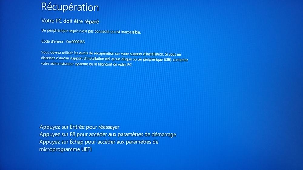

grinders Posté(e) le 14 novembre 2017 Posté(e) le 14 novembre 2017 Bonjour, Je me permets de soliciter vos lumieres car j’ai un probleme, mon ASUS G550-JK Windows 8.1 ne demarre plus. J’ai contacte le support ASUS et hormis les procedures lambdas a suivre (F9; Redemarrer en mode sans echec) qui n’ont pas marche, on me dit d’envoyer mon pc en SAV (malheureusement hors garantie depuis quelques mois). Avant cela, j’aimerais essayer de reinitialiser mon pc tout en nettoyant les lecteurs pour qu’il retrouve son etat d’origine et reparte sur de bonnes bases. Mes dossiers ont ete sauvegardes. Mes questions sont les suivantes: - Est-ce que je peux creer un disque de reinstallation Windows 10 (en sachant que mon pc a ete programme avec Windows 8.1), et ce afin davoir la derniere version mise a jour de Windows ? - Quelle version de Windows je dois telecharger sur le cd ? (car dans la derniere capture d’ecran de mon UEFI je vois “Legacy” et apparement la version a telecharger depend de la configuration UEFI vs Legacy du pc) - Ou trouver le fichier le plus fiable a telecharger ? - Quelle serait la procedure a suivre depuis les captures d’ecran ci-dessous (en piece jointe egalement), afin de reinstaller Windows via le cd de reinstallation depuis UEFI ? 1. Preparation de la reparation automatique ne va pas jusqu’au bout du process. 2. Message d’erreur ecran bleu. Trois options, reessayer de fonctionne pas et le second message apparait. 3. Second message. 4. Debogage et mode sans echec ne fonctionnent pas. 5. Ecran UEFI (MAIN) 6. Ecran UEFI (ADVANCED) 6BIS. Ecran UEFI (USB Configuration = UEFI vs LEGACY ?) 7. Ecran UEFI (BOOT) 8. Ecran UEFI (SECURITY) 9. Ecran UEFI (SAVE & EXIT) Merci par avance de votre aide !
calisto06 Posté(e) le 14 novembre 2017 Posté(e) le 14 novembre 2017 @grinders Bonjour , Tu peux effectivement installer W10 mais comme tu n'as pas migré il te faudra une clé d'activation w10 payante . La version de W10 dépend de ton processeur et donc il faut savoir si ton système est en 32 ou 64b (si pc récent c'est probablement 64b) et à l'installation tu choisit la version(home ou pro) suivant la clé que tu as acheté . Par ailleurs tu pourrais encore migrer gratuitement par le lien https://www.microsoft.com/fr-fr/accessibility/windows10upgrade qui est valable encore jusqu'au 31/12 mais cela se fait à partir de l'update et donc il faudrait réparer ton W8.1 avec le support d'installation : il peut s'agir du secteur de boot et cela se fait à partir du support (clé ou dvd 8.1)
calisto06 Posté(e) le 14 novembre 2017 Posté(e) le 14 novembre 2017 (modifié) Tu peux télécharger l'Iso de ta version de W8.10 pour réparer ici https://www.microsoft.com/fr-fr/software-download/windows8/ l'outil téléchargera la version de W8.10 que tu indiqueras. Modifié le 14 novembre 2017 par calisto06
Delta Posté(e) le 14 novembre 2017 Posté(e) le 14 novembre 2017 yop là je ne vois nul part que votre bios est en uefi ou alors j'ai besoin d'une tasse de café .
grinders Posté(e) le 14 novembre 2017 Auteur Posté(e) le 14 novembre 2017 Bonjour à vous deux et merci de vos réponses. Une fois que j'aurais télécharger l'Iso windows 8.1 sur cd, j'aurais juste à insérer le cd dans le pc et le démarrer pour qu'il me réinstalle windows ? Je ne sais pas ce qu'et un Bios mais je lis sur l'écran bleu "Appuyer sur Echap pour accéder aux paramètres de microprogrammes UEFI". Mais je vois aussi le mot "Legacy" dans un des onglets, quand j'ai appuyé sur Echap. Je suis confus...

calisto06 Posté(e) le 14 novembre 2017 Posté(e) le 14 novembre 2017 @grinders Il y a 2 heures, Delta a dit : yop là je ne vois nul part que votre bios est en uefi ou alors j'ai besoin d'une tasse de café . J'ai vu une image récupération ou il y a : appuyer sur echap pour modifier paramètres UEFI , mais si il y marqué légacy alors là
