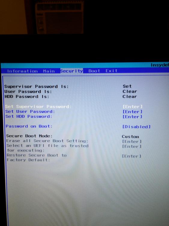

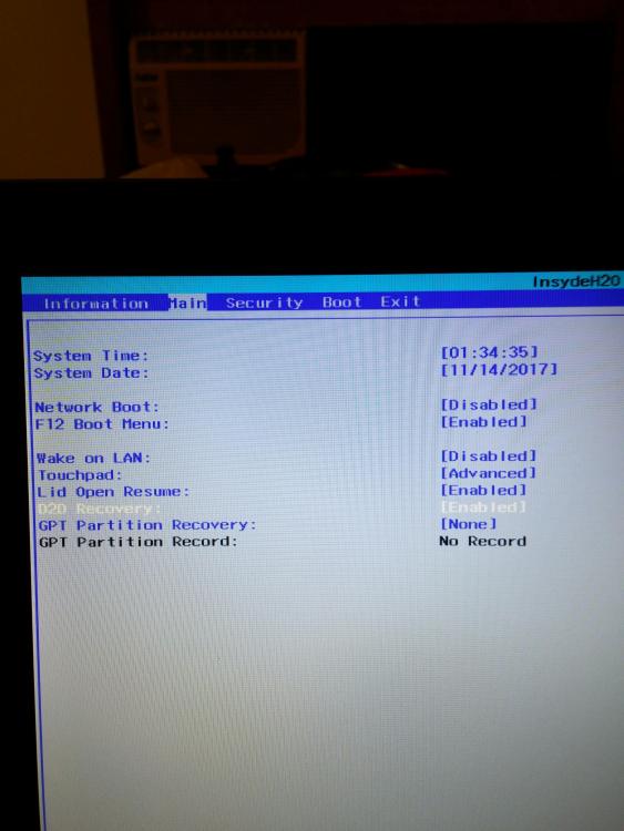

tuego72 Posted November 13, 2017 Author Posted November 13, 2017 je dois partir travailler en revennant je vais vous envoyer les screen du bios

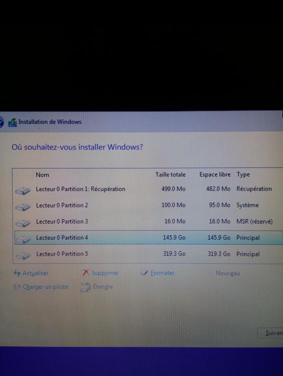

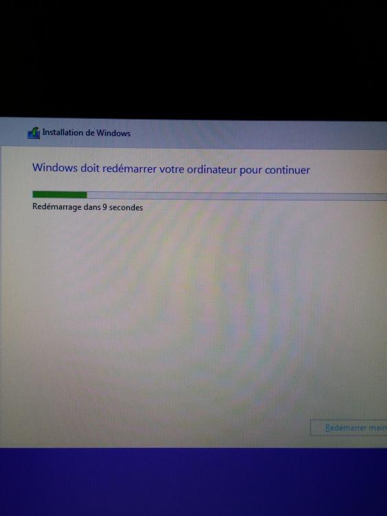

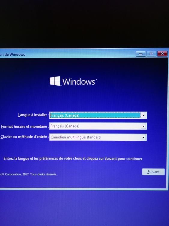

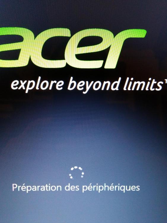

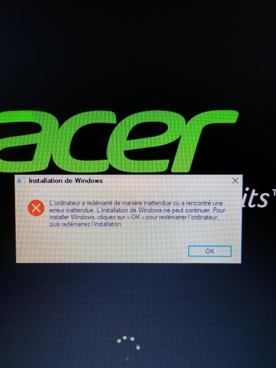

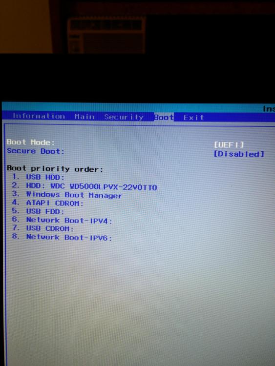

tuego72 Posted November 14, 2017 Author Posted November 14, 2017 et voila les différentes étapes pendant l'installation...désolé pour le nombre de photos mais je me suis dit vaut mieux plus que pas assez dans ce cas-ci.

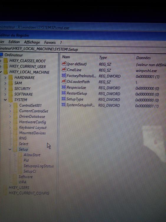

calisto06 Posted November 14, 2017 Posted November 14, 2017 (edited) @tuego72 Regarde cette solution donnée par ce site https://www.kapilarya.com/computer-restarted-unexpectedly-encountered-unexpected-error-windows-installation-cannot-proceed-windows-10 Il faut démarrer sur la clé W10 aller dans le dépannage , options avancées, cmd, regedit, tu vas chercher la clé HKEY_LOCAL_MACHINE\SYSTEM\Setup\Status\ChildCompletion et tu passes la valeur à 3 si elle est sur 1 (double clic modifier la valeur et mets 3) et tu redémarre l'installation . Pour l'installation d'Ubuntu si le sécureboot est activé il faut le désactiver avant car le système n'est pas reconnu par le BIOS . Edited November 14, 2017 by calisto06
tuego72 Posted November 14, 2017 Author Posted November 14, 2017 le secureboot n'est pas activé comme tu peux voir sur les photos (3e photo). pour l'autre solution je vais regarder cela

tuego72 Posted November 14, 2017 Author Posted November 14, 2017 bon ça va pas bien j'ai pas le fameux : ''Status ni ChildCompletion '' dans HKEY_LOCAL_MACHINE\SYSTEM\Setup\Status\ChildCompletion. pour moi ça s'arrête à Setup

Delta Posted November 14, 2017 Posted November 14, 2017 (edited) sans trop m'avancer tu ne peut pas re creer une ? après contrôle cela s’arrête pour moi aussi j'ai pas Status ni ChildCompletion Edited November 14, 2017 by Delta
