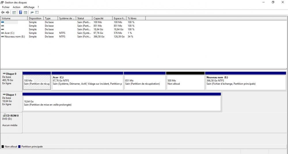

Posted
tout porte a croire que vous avez une sauvegarde automatique..
  1. cliquer souris droite sur le drapeau windows en bas a gauche
  2. cliquer souris gauche sur gestion des disques
faite un screen de la page qui s'ouvre
Posted (edited)
@Delta
Voilà, voilà !
Je n'y comprends pas grand chose, j'avoue. Mais, je souhaite vraiment comprendre par moi-même. L'informaticien que j'avais ne m'expliquai jamais rien et m'installait beaucoup de programmes inutiles..
Edited by JuuuD
Posted
ok..
ont vas tenter de vous éclairez la lanterne :P
en fait sur le screen que vous avez présenté, vous auriez deux disques dur
  • un disque 0 capacité un peut moins de 500 go
  • un disque 1 capacité de un peut moins de 20 go
sur le disque 0 il y a 2 partitions qui sont créer par Windows, ces deux partitions là vous ne les voyez pas sur l'explorateur de fichier se sont des partitions dédié et créer par windows lui même. cela sert pour sont lancement, récupération en cas d'incidents etc.
sur ce disque 0 toujours, ont vois votre C: ( Acer ) c'est là que vous pouvez voir vos images, vos vidéos etc c'est là aussi que vont vos fichiers si vous installer un programme ou un jeux.
votre E: fait partie de ce premier Disque dur
je vois aussi une partie non alloué de 500 Mo c'est un demi giga qui est là dans la nature et non utilisable... pk, je ne sais pas.
sur le deuxième disque qui s'appelle disque 1 c'est une partition de mise en veille prolongée.. je ne connais cette façon là car je n'en ai pas..
je pense que vous pouvez déjà récupérer 500 Mo de cette espace non allouer et aller le remettre dans le C: cela sera déjà sa de gagné car pour le moment sa est là et elle ne sert a rien elle est pas utilisé donc perdue.
- avez vous deux disques durs dans votre pc?
- je pense que vous avez Windows 7
Posted
@Delta
J'ai un disque dur SSD/hybride de 20 Gb dans mon ordinateur; à quoi il sert ? Aucune idée. Je suis sous windows 10. :)
Par contre, j'avais déjà remarqué qu'il y avait 500Mo qui se baladaient et qui ne servaient à rien mais je ne sais faire aucune action avec. Je sais juste créer un nouveau disque mais, ça ne servira pas à grand chose dans mon cas.. :(

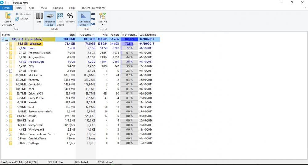

Posted (edited)
Dans le cas ou il est difficile de définir quels sont les éléments qui occupe l'espace de stockage, tu peux utiliser Treesize Free, c'est un outil qui permet de visualiser la contenance du disque par espace occupé.
Il est disponible en version portable ICI
Une fois téléchargé il suffit de le décompresser et de l’exécuter en tant qu'administrateur.
Dès que le programme est démarré il faut cliquer sur Select Directory (bien cliquer sur le texte) en haut à gauche et choisir  le lecteur C: dans votre cas. Il faut patienter le temps du scan de la partition.
Ensuite tu peux nous envoyer un screen du résultat si tu le souhaites.
Voici un tuto avec images si tu veux : CCM - Treesize Free

Posted
Très bien, on sais désormais que c'est le dossier Windows qui est responsable.
Maintenant reste à voir en détail quel LE vrai coupable :strausskahn1:
Déroule la ligne Windows en cliquant sur la flèche et renvoie un screen  stp.
Posted (edited)
Bon là du coup ça devient un peu compliqué :S
Ce dossier ne peut normalement pas être vidé manuellement, une des rares solutions que j'ai pu trouver en farfouillant sur le net c'est PatchCleaner. C'est un programme que je ne connais pas et que je n'ai pas testé, je viens de le découvrir sur le site de 98ffe08d
Donc je ne veux pas te conseiller de l'utiliser pour le moment, je pense qu'il est plus judicieux d’attendre des avis des autres membres du forum avant de se lancer dans cet ultime recours.
Edited by MajorWarren

Posted
Bonsoir,
Révélation
N'est-il pas possible de déplacer la partition de récupération (851Mo) vers la droite, de manière à ce que l'espace non alloué se retrouve à côté de la partition système ? Ça permettrait d'augmenter sa taille de 500 Mo.
Je vois qu'il y a deux partitions de récupération. Le système d'origine est-il d'une version différente de celle actuellement installée ? Si ce n'est pas le cas, l'une des deux est en trop.
Bonne soirée

Posted
il y a 3 minutes, Le PoissonClown a dit :
Je pense que cela est possible mais le gain reste faible, à voir si le nettoyage de disque apporte un peu d'espace pour créer le point de restau. Si on peut éviter de trop manipuler les partitions ce serait bien après si pas le choix il faudra aviser.
