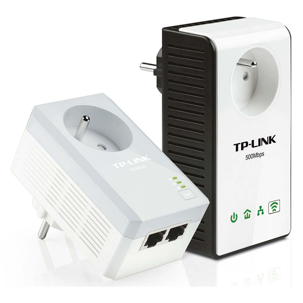

Delta Posted September 30, 2017 Posted September 30, 2017 (edited) Révélation tu bosse avec sa ? car ça , c'est un cpl Edited September 30, 2017 by Delta
Delta Posted September 30, 2017 Posted September 30, 2017 pour faire plus clair ma biche, tu as quelle genre de CPL celui avec Wfi ou sans Wfi. si c'est avec Wfi peut être donc le signal Wfi trop faible et ou as cause d'une perturbation électrique... si c'est sans Wfi c'est probablement une perturbation électrique car le signal est injecté dans le réseau ++
