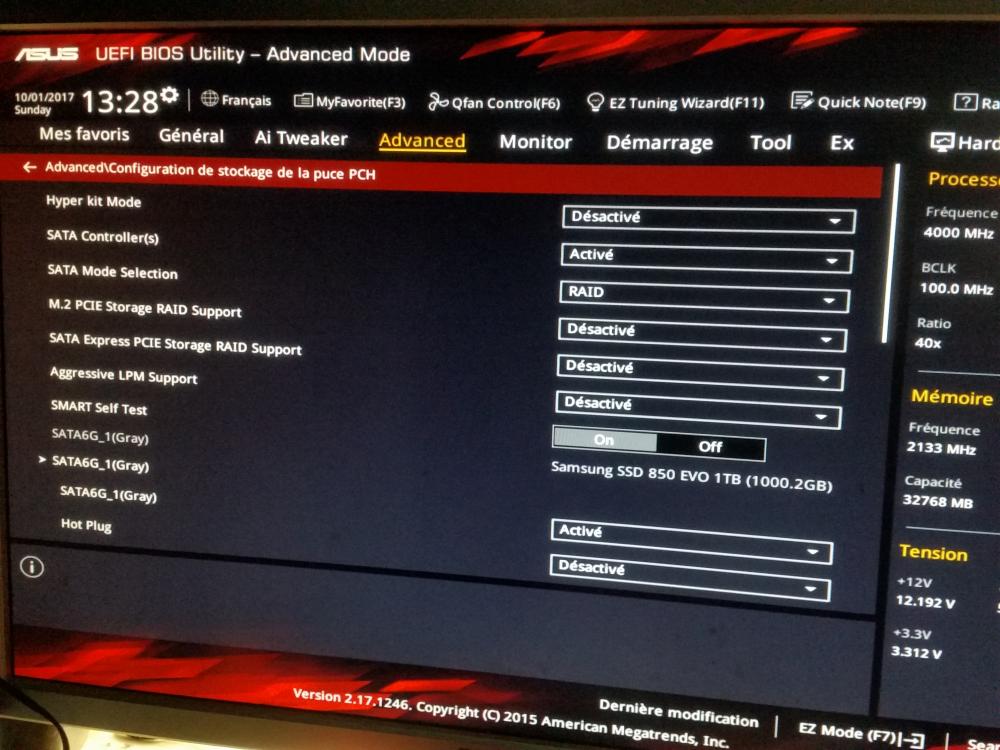

inanité_sonore Posté(e) le 30 septembre 2017 Auteur Posté(e) le 30 septembre 2017 J’ai réussi à mettre le ssd sur SATA6G 3 (pas sur le 1) et maintenant il apparaît dans la séquence de démarrage, je le mets en premier dans le boot mais, chose étrange, windows ne démarre plus : quand je quitte avec F10, il fait mine de s’éteindre puis se rallume sur le bios directement sans que je fasse F2. Comment faire ?

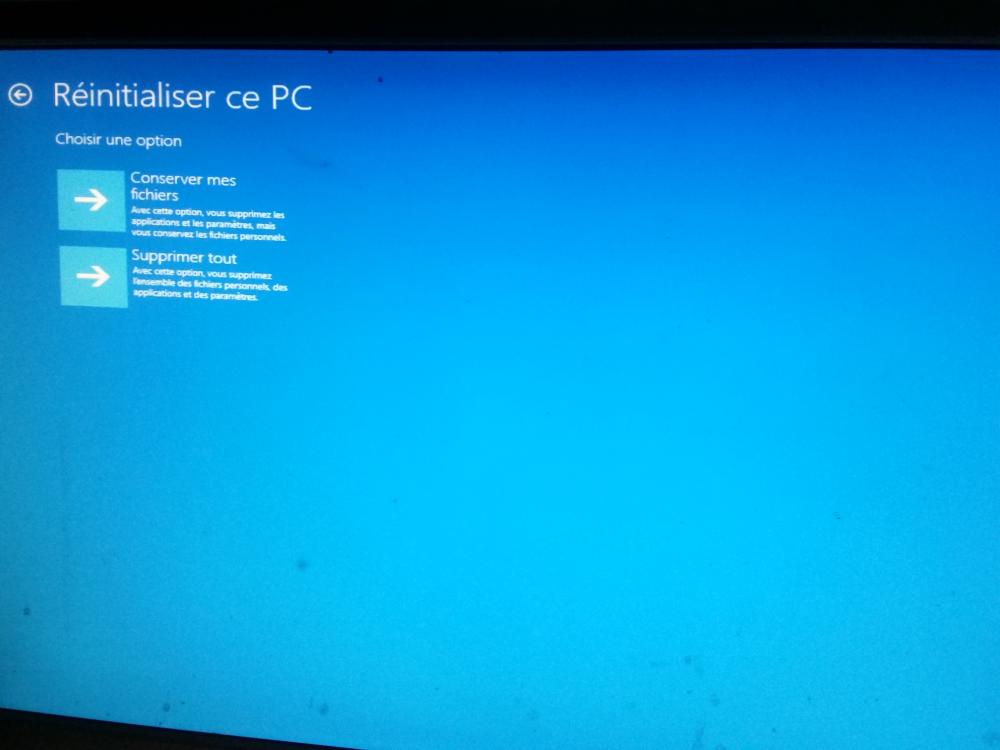

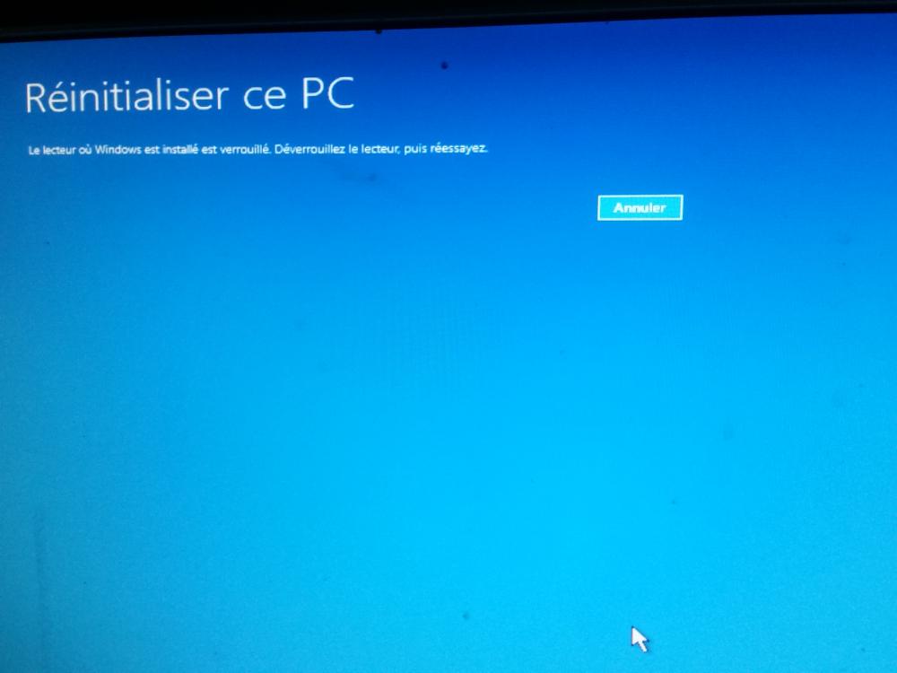

inanité_sonore Posté(e) le 30 septembre 2017 Auteur Posté(e) le 30 septembre 2017 (modifié) J'ai démarré sur la clé Windows 10 et j'ai voulu tenter une réinitialisation mais il me dit "Le lecteur où Windows est installé est verrouillé. déverrouillez le lecteur, puis réessayez" Que faire ? EDIT : je dois malheureusement m’arrêter là pour ce soir. Je m’y remets demain en espérant pouvoir bénéficier encore de tes conseils et/ou lire ta réponse à ce post. Merci bien pour cette aide précieuse ! Modifié le 30 septembre 2017 par inanité_sonore
calisto06 Posté(e) le 30 septembre 2017 Posté(e) le 30 septembre 2017 @inanité_sonore ta clé W10 tu l'as bien crée pour UEFI ?
Delta Posté(e) le 30 septembre 2017 Posté(e) le 30 septembre 2017 Il y a 2 heures, inanité_sonore a dit : J’ai réussi à mettre le ssd sur SATA6G 3 (pas sur le 1) et maintenant il apparaît dans la séquence de démarrage, je le mets en premier dans le boot mais, chose étrange, windows ne démarre plus ???? sur votre screen, je vois sata 6G 3 qu'il est occuper par votre lecteur DVD? Comment avez vous fait ? vous avez débrancher un élément ?

calisto06 Posté(e) le 30 septembre 2017 Posté(e) le 30 septembre 2017 il y a 6 minutes, Delta a dit : ???? sur votre screen, je vois sata 6G 3 qu'il est occuper par votre lecteur DVD? Comment avez vous fait ? vous avez débrancher un élément ? @Delta La je fatigue un peu : pourquoi ne pas installer ce SSD sur le SATA1 au moins on pourrait dire que c'est le disque système et ça simplifierait un peu la compréhension . @inanité_sonore a je pense déplacé le SSD en SATA 3 (pourquoi pas 1) et donc le screen n'est plus bon. En fait je ne sais pas si tu as eu le temps de tout lire mais résumé ça fait : Windows ne démarre pas et le PC démarre sur le BIOS pas sur Windows. Quand la clé démarre on a un message : "lecteur ou Windows est installé est verrouillé" Je ne sais pas ou en est le BIOS si tu as fait faire une réinitialisation et qu'il est en légacy c'est peut être pour ça qu'il y a ce problème si le SSD est en GPT ou alors la clé W10 qui est mal faite (à vérifier)
Delta Posté(e) le 30 septembre 2017 Posté(e) le 30 septembre 2017 (modifié) yop @calisto06 en fait j'aimerai savoir se que l'ont a fait au bios depuis xxxx car il y avait un Windows 7 donc déjà bien souvent c'est mbr et legacy dans le bios. ont n'y a mis Windows 10 mais ont a rien voulus toucher ... @inanité_sonore je sais que je vais être lourd .. mais vu que vous ne maitrisé pas l'informatique et moi je suis pas visionnaire et ni devin faite un screen de toute vos page du Bios que l'ont puisse visualisé exactement se qui est coché et ce qui ne l'est pas. ensuite, est ce un pc portable ou de bureau ? votre pc qui est en rade est un pc de bureau car une carte mère Z170 pro gaming. avec quoi est ce que vous communiquer ici sur le site ? Modifié le 30 septembre 2017 par Delta

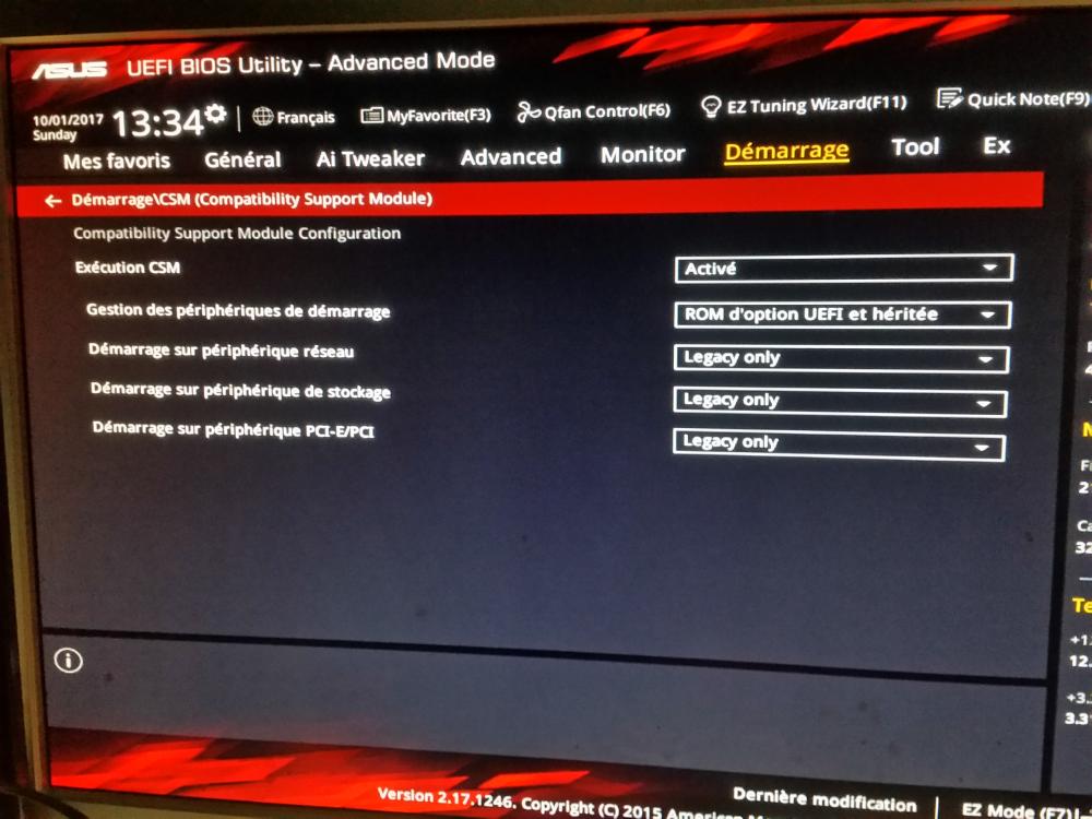

inanité_sonore Posté(e) le 1 octobre 2017 Auteur Posté(e) le 1 octobre 2017 (modifié) J’ai cherché dans le Bios et pour le legacy ou UEFI j’ai trouvé dans l’onglet CSM les paramètres suivants : - "Gestion de périphériques de démarrage = ROM d’option UEFI et hérité - Démarrage sur périphérique réseau = legacy only - Démarrage sur périphérique de stocage = legacy only - Démarrage sur périphérique PCI-E/PCI = legacy only" Est-ce qu'il y en a un à changer ? Quant à savoir pour GTP ou MBR, si tu l’as vu dans la capture tant mieux car moi je ne vois pas où sont ces indications sur les captures. Je joins des screen shot faites après la remise par défaut du bios, mais il y a tellement d’onglets dans mon Bios que si je devais tout capturer, il faudrait 20 photos… Modifié le 1 octobre 2017 par inanité_sonore 1

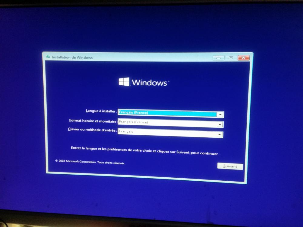

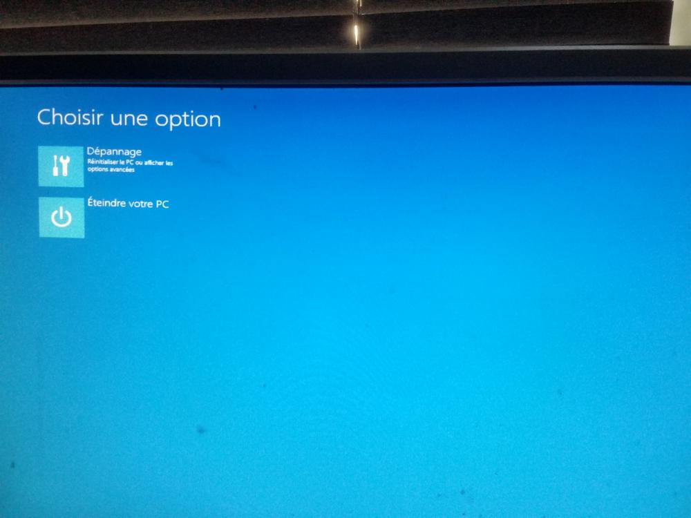

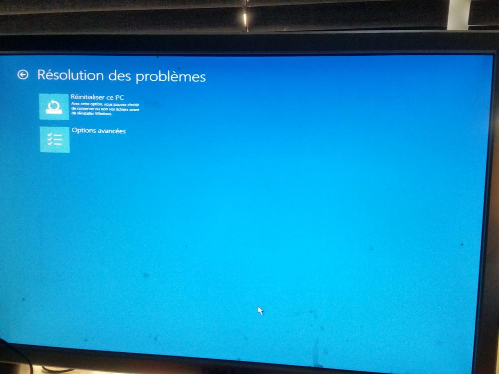

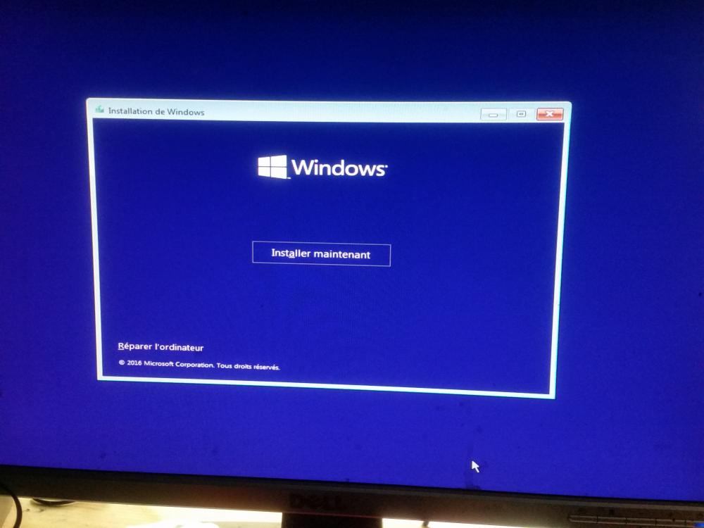

inanité_sonore Posté(e) le 1 octobre 2017 Auteur Posté(e) le 1 octobre 2017 il y a 18 minutes, calisto06 a dit : Si tu avais installé W10 en UEFI y a pas de raison que ça ait changé sur la clé . Quand tu auras démarré sur la clé regarde ce que tu as comme options disponibles . Les options qui s’offrent à moi quand je mets la clé bootable sont (voir aussi les captures ci-dessous que j'ai mises dans l'ordre chronologique) : Choisir la langue > Installer maintenant / réparer l’ordinateur. Moi j’ai fait : 1) Réparer 2) Dépannage 3) Réinitialiser ce pc 4) conserver mes fichiers 4) il m’indique un message d’erreur que j’ai donné hier : « Le lecteur où Windows est installé est verrouillé. Déverrouillez le lecteur puis réessayez. » Est-ce qu’il veut parler du verrouillage du lecteur USB bootable ou du SSD ? Car la réinitialisation doit de faire à partir du Windows installé dans le SSD puisque cette manip peut se faire même sans clé bootable, non ?

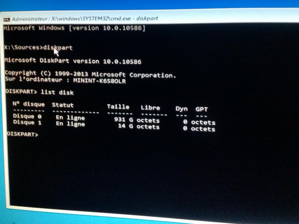

calisto06 Posté(e) le 1 octobre 2017 Posté(e) le 1 octobre 2017 (modifié) Non je ne l'ai pas vu dans la capture mais avec une carte comme celle la j'aurai pu le penser . Non le lecteur verouillé est le SSD ou windows 10 est installé (en quoi mbr , gpt ?) J'aurai bien voulu savoir si ton SSD est en GPT ou en MBR pour savoir pourquoi ça ne démarre pas . Sur la clé vas dans dépannage option avancé et trouve la commande et tapes list disk . Fais une capture d’écran pour qu'on voit si le SSD est en GPT ou pas . Si ça se trouve le disque est en MBR et la clé en UEFI ne convient pas . Modifié le 1 octobre 2017 par calisto06

inanité_sonore Posté(e) le 1 octobre 2017 Auteur Posté(e) le 1 octobre 2017 il y a 3 minutes, calisto06 a dit : Sur la clé vas dans dépannage option avancé et trouve la commande et tapes list disk . C'est fait mais il ne reconnait pas "list" (voir capture). J'ai fait deux essais car je pensais qu'il fallait mettre "espace point" après...
calisto06 Posté(e) le 1 octobre 2017 Posté(e) le 1 octobre 2017 Autant pour moi j'ai zappé la moitié du truc, Toujours en commande diskpart ( enter) et list disk (enter ) 1
inanité_sonore Posté(e) le 1 octobre 2017 Auteur Posté(e) le 1 octobre 2017 Aucun souci . Voici la capture :
