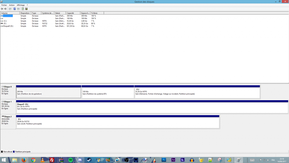

TheMSky Posté(e) le 14 septembre 2017 Auteur Share Posté(e) le 14 septembre 2017 C'est assez étrange , je ne vois pas mon SSD de 240GB. Pourtant il a porte bien le bon nom dans les "propriétés". Lien vers le commentaire

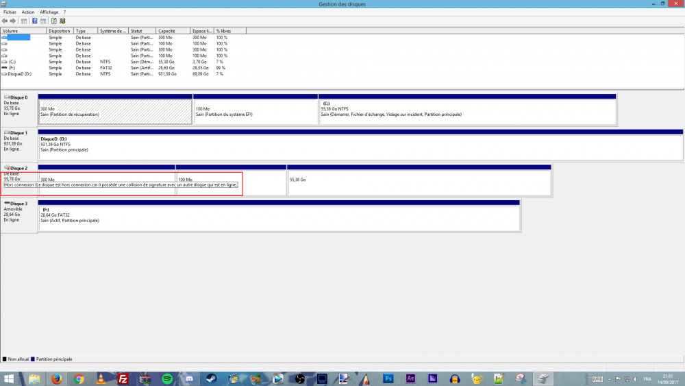

TheMSky Posté(e) le 14 septembre 2017 Auteur Share Posté(e) le 14 septembre 2017 (modifié) Tiens je viens de m'apercevoir de cela. Il y a une erreur de signature ? Je ne comprends pas très bien. Honnêtement je ne suis pas très bon dans ce domaine là , peut on m'expliquer qu'elle est cette deuxième erreur ? Modifié le 14 septembre 2017 par TheMSky Lien vers le commentaire
calisto06 Posté(e) le 14 septembre 2017 Share Posté(e) le 14 septembre 2017 Ton SSD c'est censé être lequel ? Lien vers le commentaire
TheMSky Posté(e) le 14 septembre 2017 Auteur Share Posté(e) le 14 septembre 2017 à l’instant, calisto06 a dit : Ton SSD c'est censé être lequel ? Eh bien celui de 240GB celui qui n'est pas hors-ligne , le disque 0 , cependant c'est écrit "55,78 Go" Lien vers le commentaire
TheMSky Posté(e) le 14 septembre 2017 Auteur Share Posté(e) le 14 septembre 2017 J'ai l'impression que Clonezilla à copier le même espace qu'il y avait sur mon SSD de 60GB. C'est à dire qu'il aurait combler l'espace disponible du SSD de 240GB. C'est plutôt bizarre cette histoire , et ça m'embête pas mal vu que j'ai acheter ce nouveau SSD afin d'avoir plus d'espace. Lien vers le commentaire
calisto06 Posté(e) le 14 septembre 2017 Share Posté(e) le 14 septembre 2017 Si tu as démarré sur le disque 0 Il faut que tu déconnecte le disque 2 (celui dont tu as fait un clone )car il rentre en conflit avec le SSD (Windows a deux OS avec le même identifiant) Télécharge Minitool partition Wizard https://www.partitionwizard.com/free-partition-manager.html et installe le qu'on explore un peu ce SSD . 2 Lien vers le commentaire
TheMSky Posté(e) le 14 septembre 2017 Auteur Share Posté(e) le 14 septembre 2017 Loourd ! Je pensais pas qu'il aurait fallu le déconnecter. Mais du coup je comptais reformater mon ancien SSD donc celui de 60GB pour m'en faire un petit espace de stockage. Comment je pourrais faire , on verra après ? Bon en tout cas je redémarre le PC avec le disque 2 déconnecter A toute. Lien vers le commentaire

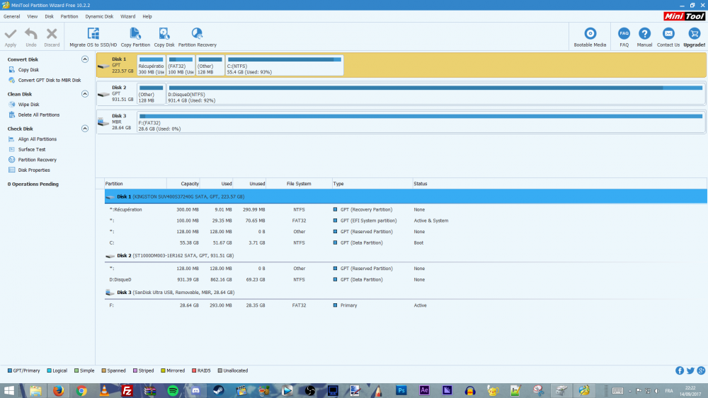

TheMSky Posté(e) le 14 septembre 2017 Auteur Share Posté(e) le 14 septembre 2017 @calisto06 C'est bon j'ai redémarré sans le disque 2. ^^ Voilà ce que j'ai maintenant : Lien vers le commentaire
calisto06 Posté(e) le 14 septembre 2017 Share Posté(e) le 14 septembre 2017 C'est mieux sans message d'erreur . Installe l'outil que je t'ai indiqué et ouvre le pour qu'on explore ce SSD. Lien vers le commentaire
TheMSky Posté(e) le 14 septembre 2017 Auteur Share Posté(e) le 14 septembre 2017 Yeees ! Avec ce logiciel mon SSD de 240GB apparaît avec la bonne quantité , même s'il y a une marge de quelques GB. Pourquoi d'ailleurs ? Lien vers le commentaire
TheMSky Posté(e) le 14 septembre 2017 Auteur Share Posté(e) le 14 septembre 2017 @calisto06 Qu'est que je dois faire du coup ?? Lien vers le commentaire
calisto06 Posté(e) le 14 septembre 2017 Share Posté(e) le 14 septembre 2017 (modifié) Ca m'ennuie un peu de voir qu'il n'y a pas de partition non allouée sur ton SSD . Je regarde ce que je trouve pour pouvoir allouer cette partie du SSD qui n'est pas reconnue dans la gestion des disques Windows . Ne formate rien et ne touche à rien tant que tu n'as pas de réponse sure (ton PC fonctionne mais le clonage n'a concerné qu'une partie du SSD ) Si ce n'est pas moi qui trouve ne t'inquiètes pas d'autres helpers sont là pour le suivi de ton post . Modifié le 14 septembre 2017 par calisto06 Lien vers le commentaire
