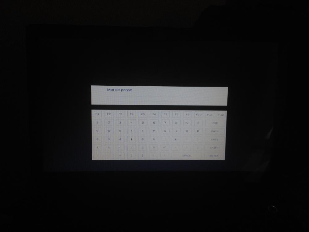

Guérin Posté(e) le 1 septembre 2017 Auteur Share Posté(e) le 1 septembre 2017 La demande de mot de passe se déclenche au tout début.L'écran "Leading innovation ... Toshiba" ne se déclenche pas il y a automatiquement la demande de mot de passe. En pj la photo. Lien vers le commentaire
Delta Posté(e) le 1 septembre 2017 Share Posté(e) le 1 septembre 2017 (modifié) oui ok.. il y a bien une manipe et en effet un mdp par toshiba. la manipulation n'est pas facile mais il y a certaines manipulation qui font que cela saute un pontage sur la CM! attention aussi qu'il y a approximativement le même schéma sur le Disque Dur!!!! un mdp aussi Toshiba est blindé ne formater pas TROP VITE!!!!! ++ Modifié le 1 septembre 2017 par Delta 1 Lien vers le commentaire
