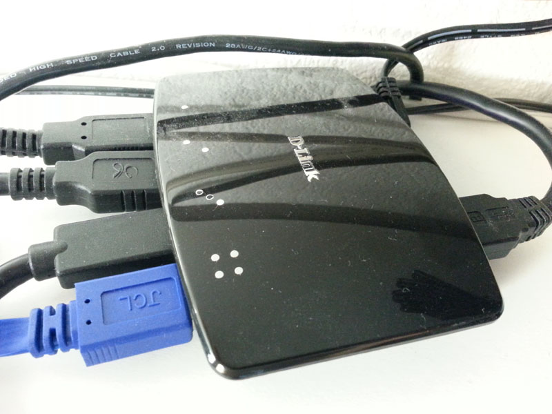

un appareil destiné a cette utilisation là ... :P
de 2 a 8 ports vga ou hdmi etc :P
