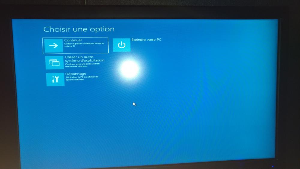

Riina46 Posted August 17, 2017 Author Posted August 17, 2017 (edited) Et voici la seule chose dont je puisse accéder sur mon pc ... Je n'arrive jamais jusqu'au bureau en le redémarrant il revient toujours là dessus et je n'arrive pas à le reboot en mode sans échec Voilà plus moyen de faire quoi que ce soit ... Please j'ai vraiment besoin d'aide V_20170818_014002_vHDR_Auto.mp4 Edited August 17, 2017 by Riina46

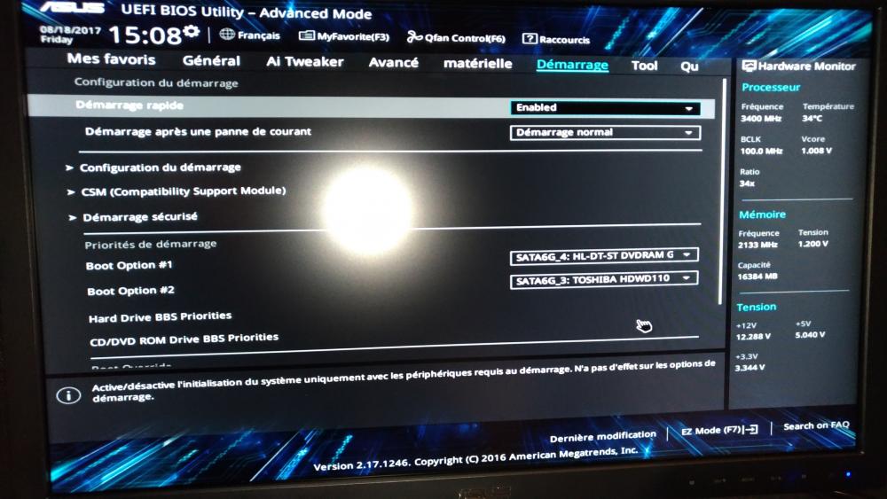

Duke Posted August 18, 2017 Posted August 18, 2017 @Riina46, Démarre ta machine en pressant continuellement sur la touche F8, tu vas ainsi accéder à ton BIOS. Ensuite, dans la section "boot order" (ordre de démarrage) tu va placer le lecteur DVD en position N°1 afin que ton pc démarre sur le lecteur DVD. Puis, insère ton CD de Windows 10, et redémarre ton pc. Ce dernier va booter (démarrer) sur le cd, et l'installation de Windows 10 va débuter et tu n'auras plus qu'a suivre les instructions à l'écran. Bonne continuation.
Riina46 Posted August 18, 2017 Author Posted August 18, 2017 Merci bcp je suis arrivé jusqu'ici mais que dois je faire maintenant ? Attendre ? Car rien ne se passer depuis 5mins ...
Duke Posted August 18, 2017 Posted August 18, 2017 (edited) @Riina46, Au vu de ta capture d'écran, ton pc démarre toujours sur le lecteur C: As-tu bien effectué le changement dans le BIOS pour que le lecteur DVD soit positionné en N°1 et que ta machine démarre bien sur le DVD ? Apparemment, ce n'est pas le cas... Tu as bien le DVD contenant ton système d'exploitation Windows 10 ?????? Et non pas un CD de DOS ? Lis ce tuto ici Et d'après ce que je constate : ton lecteur C: ne contient plus de système d'exploitations ! Je ne sais pas quel binz tu as cuisiné A+ Edited August 18, 2017 by Duke

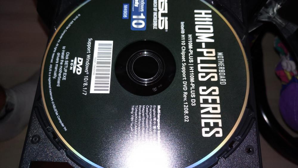

Riina46 Posted August 18, 2017 Author Posted August 18, 2017 (edited) Je ne sais plus quoi faire ... #boulet Edited August 18, 2017 by Riina46
Duke Posted August 18, 2017 Posted August 18, 2017 (edited) @Riina46, Le DVD que tu nous montre sur ta capture d'écran n'est pas le DVD du système d'exploitation Windows 10 mais le driver de la carte mère Asus H110M . Comme tu peux le constater sur la partie basse de ce DVD, il est écrit : Click setup to install the motherboard drivers manually. Il faut une copie de ton système d'exploitation Windows 10, soit sur un DVD ou sur une clé USB. Sans quoi, cela va être difficile d'avancer dans la résolution de ton problème. A+ Edited August 18, 2017 by Duke

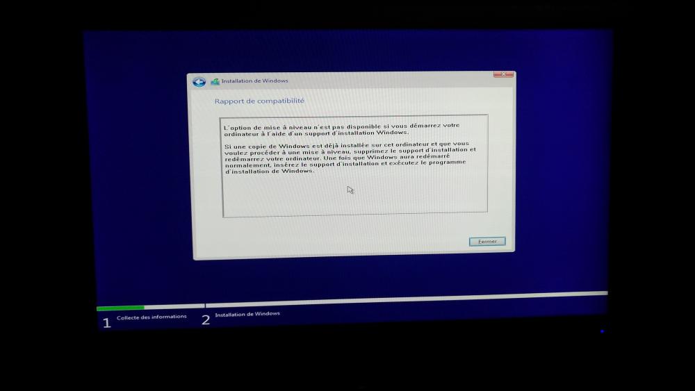

Riina46 Posted August 18, 2017 Author Posted August 18, 2017 Bon j'ai tout fait comme tu m'as dit de faire .. Je pense qu'à la fin tu auras envie d'assassinat lol

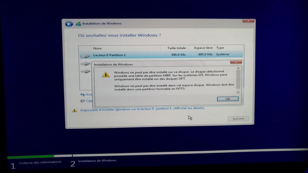

Riina46 Posted August 18, 2017 Author Posted August 18, 2017 Et voici le message que je reçois en étant dans l'installation personnalisé ( qui est préférable dans mon cas pour supprimer toute données sur mon pc ) en attendant merci beaucoup de te donner autant de mal pour moi
Duke Posted August 19, 2017 Posted August 19, 2017 (edited) Bonjour @Riina46, Il y a 9 heures, Riina46 a dit : Bon j'ai tout fait comme tu m'as dit de faire .. Je pense qu'à la fin tu auras envie d'assassinat lol Il y a 9 heures, Riina46 a dit : en attendant merci beaucoup de te donner autant de mal pour moi Ne t'en fais pas, on va te sortir de ce problème Mais, je me pose quand même une question : Lorsque tu as reçu ta machine, le système d'exploitation était-il déjà installé ? Si non, par quel moyen t'es tu procuré ton OS ? Bon, pour en revenir au cœur du sujet voici ce que tu dois faire (je fais référence à ta capture d'écran N°2). Tu vas devoir convertir ton disque dur qui est en MBR (Master Boot Record) en GPT (Guid Partition Table). Pour cela, lorsque tu te trouve devant le message qui t'indique que le disque sélectionner possède une partition MBR...bla bla bla (image 2), tu dois confirmer par ok ou fermer cette fenêtre. Puis, dans les options qui te seront proposées, tu en trouveras une qui te permet d'ouvrir l'invite de commande. Choisi cette option. Une fois l'invite de commande ouverte, écris ce qui suit : diskpart list disk (notez le numéro du disque que vous souhaitez supprimer) select disk X (remplacez X par le numéro du disque que vous avez noté précédemment) detail disk (affiche les informations sur votre disque dur, pour être sûr de ne pas vous tromper) clean convert gpt exit Et voilà, ton disque dur est maintenant converti et tu peux ainsi continuer à procéder à l'installation de Windows 10. Un tuto pour la conversion est disponible ici Bonne continuation, et tiens moi au courant A+ Edited August 19, 2017 by Duke 1
