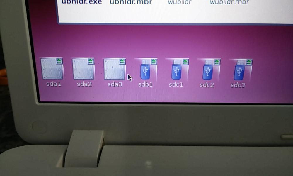

J'ai mis ce Linux sur une clé et j'arrive à accéder à mes fichiers (du DD) grâce à ça.
J'ai débranché puis rebranché le DD : la première fois j'y accédais encore mais pas la deuxième. Plus précisément la deuxième fois je n'accède pas au DD avec le logo du disque dur "sdc3" qui m'affiche "arguments given for non-executable item /root/.pup_event/drive_sda3" mais par contre un autre logo clé USB s'est créé toujours "sdc3" et je peux y accéder ...
Je mets une photo pour mieux que vous voyez.
Comme si il était reconnu en tant que clé USB ?
En disque dur c'est sda3 en fait ^^
Si je tire dessus au pistolet laser j'ai peur de perdre mes données ...
