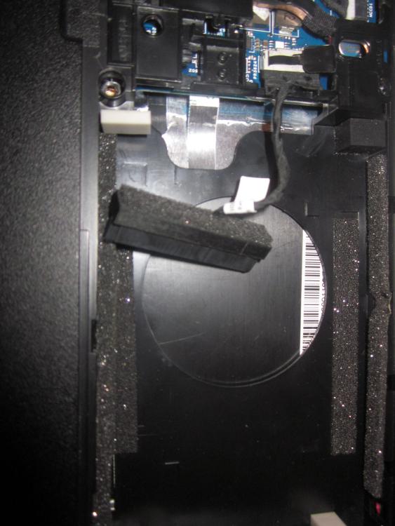

jojoassia Posté(e) le 3 août 2017 Share Posté(e) le 3 août 2017 (modifié) BONJOUR A TOUS ET TOUTES Il s’agit d’un acer aspire E1-522 model MS2372. Pc récupéré d’une cessation d’activité. La connexion carte mère HDD se fait par un cable (cf photo) Lors de l’installation de win10, le programme d’installation se lance correctement mais une fois arrivé sur la page où l’on peut formater ou partitionner le DD, rien apparait. Il n’y a pas de Disque Dur de visible. Il est demandé de charger un Pilote. Dans le bios le disque dur n’existe pas non plus. J’ai modifié le format disque dur de Mbr en Gpt également, tjs rien. J’ai également mis la dernière version du bios sur la carte mère…toujours pas de disque dur reconnu. En espérant avoir été plus clair et précis pour que le sujet intéresse un max de personnes. Modifié le 4 août 2017 par Mreve Lien vers le commentaire

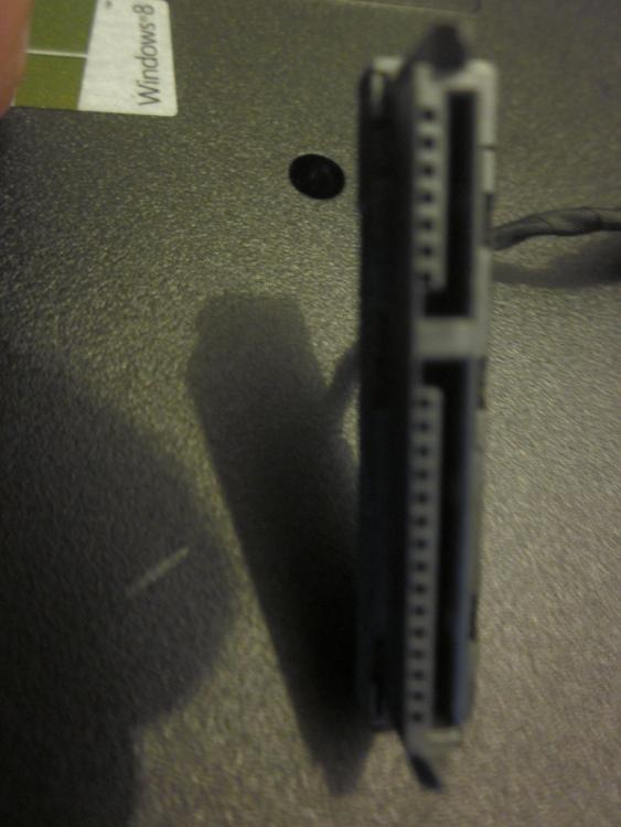

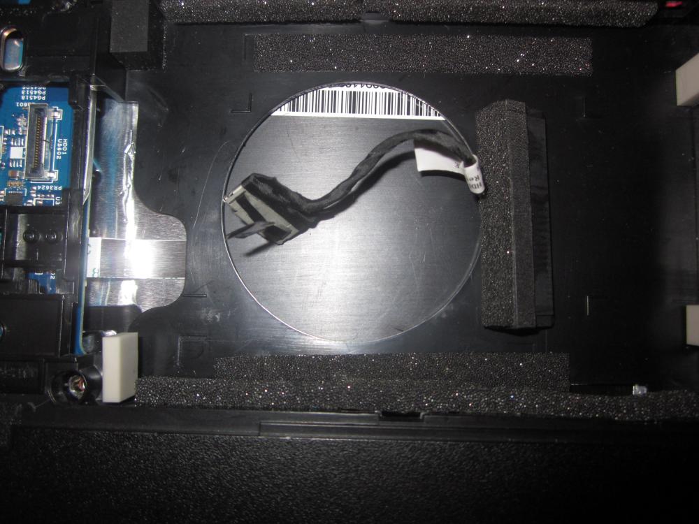

jojoassia Posté(e) le 3 août 2017 Auteur Share Posté(e) le 3 août 2017 (modifié) hello ! safami merci mais en ce qui concerne les options de réparation avancées de win10 tout est déjà testé sans succès. J'ai également essayé (j'ai plusieurs pc) de connecter des DD avec système installé en win10 deçu mais tjs sans succès aucun DD de reconnu. Aussi, je vous joints quelques photos en espérant que ça passe correctement sur le site. Merci le crabe... Révélation Révélation Révélation Révélation Modifié le 4 août 2017 par Mreve Mise en spoiler des images pour plus de clarté Lien vers le commentaire

safami Posté(e) le 4 août 2017 Share Posté(e) le 4 août 2017 Il y a 7 heures, jojoassia a dit : He ..... Je vais poser une question con je sent mais je le fait quand même. C'est normal que le DD soit pas branché avec le câble que tu met dans les photo suivantes ? Essuite, comme le dis Delta, si vous ne le détectez pas sur un autre PC, c'est soit un probleme de câble, soit le DD de mort. Mais là je préfère pas m'avancer, je ne suis qu'un petit pssionné qui essayer d'aider Lien vers le commentaire
Le PoissonClown Posté(e) le 4 août 2017 Share Posté(e) le 4 août 2017 Salut ! Il y a 8 heures, safami a dit : C'est normal que le DD soit pas branché avec le câble que tu met dans les photo suivantes ? Un techos de maintenance… Oublier de brancher le câble principal… Et chercher pendant une plombe d'où vient le souci… Eh-oh ! Faut pas exagérer quand-même. … Ceci dit, ça m'es déjà arrivé une fois sur un vieux coucou (faut dire que le câble était bien caché). À mon avis ça peut venir de la CM, du câble, de l'alim ou même du constructeur qui n'a pas rendu sa machine inter-opérable. Et dans ce cas, si tu as un DD de la même marque et aux capacités approchantes de celui d'origine, se serait bien de le tester. Passez une bonne journée ! 1 Lien vers le commentaire

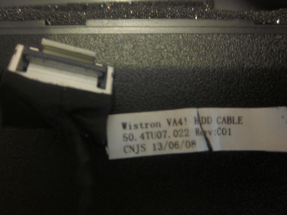

jojoassia Posté(e) le 5 août 2017 Auteur Share Posté(e) le 5 août 2017 (modifié) bonjour, oui j'ai déjà testé deux DD Neuf ! Et Deux disques Durs qui fonctionnent sous win10 famille 64 et win10pro 64. Avec ça je pense que je peux dire : "ça doit pas venir du DD" Par contre, sauriez vous me dire si il y a une importance de comptabilité pour mon pc entre un cable HDD 50.4TU07.012 et un 50.4TU07.022 ? Ou bien si les deux cables peuvent aller dessus ? Attention là c'est une question pour un pro....genre @Le PoissonClown Modifié le 5 août 2017 par Mreve Mise en page ;) Lien vers le commentaire
Mreve Posté(e) le 5 août 2017 Share Posté(e) le 5 août 2017 (modifié) Sans vouloir douter des capacités de notre ami @Le PoissonClown (tu savais que tu étais un pro en hardware ? ) ça m'étonnerait qu'il connaisse la différence entre un connecteur SATA 50.4TU07.012 et 50.4TU07.022 sans chercher, comme tout le monde, sur le web ! Bref, de toute façon un câble SATA III reste un câble SATA III. Pas besoin d'essayer de retrouver le câble d'origine. Celui que tu as déniché fera très bien l'affaire. Modifié le 5 août 2017 par Mreve Clarification de mes propos Lien vers le commentaire
jojoassia Posté(e) le 5 août 2017 Auteur Share Posté(e) le 5 août 2017 Il y a 7 heures, Mreve a dit : Sans vouloir douter des capacités de notre ami @Le PoissonClown (tu savais que tu étais un pro en hardware ? ) ça m'étonnerait qu'il connaisse la différence entre un connecteur SATA 50.4TU07.012 et 50.4TU07.022 sans chercher, comme tout le monde, sur le web ! Bref, de toute façon un câble SATA III reste un câble SATA III. Pas besoin d'essayer de retrouver le câble d'origine. Celui que tu as déniché fera très bien l'affaire. salut l'ami ! Ok alors comme l'objet se fait rare je l'achète les yeux fermés. Il s'agit du model connecteur SATA 50.4TU07.012. Je vous tiens au courant de la suite dès que j'aurai reçu ce cable hdd. Merci à vous pour votre participation. Lien vers le commentaire
Le PoissonClown Posté(e) le 6 août 2017 Share Posté(e) le 6 août 2017 Le 05/08/2017 à 09:23, jojoassia a dit : Par contre, sauriez vous me dire si il y a une importance de comptabilité pour mon pc entre un cable HDD 50.4TU07.012 et un 50.4TU07.022 ? Ou bien si les deux cables peuvent aller dessus ? Attention là c'est une question pour un pro....genre @Le PoissonClown À vue de nez, je pense qu'il s'agit d'une différence de capacité ou de qualité (genre comme la protection/enrobage sur les RJ45). Ce serait étonnant d'avoir une incompatibilité vu le peu de résultat qu'on trouve en faisant une recherche Web. Il y a 22 heures, Mreve a dit : Sans vouloir douter des capacités de notre ami @Le PoissonClown (tu savais que tu étais un pro en hardware ? ) ça m'étonnerait qu'il connaisse la différence entre un connecteur SATA 50.4TU07.012 et 50.4TU07.022 sans chercher, comme tout le monde, sur le web ! Qui est un pro en hardware ? Moi ??? Pas fou non ? 2 Lien vers le commentaire
