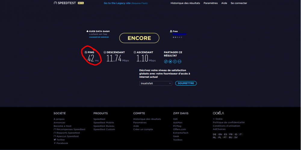

Salut mes petits crabes! J'ai un problème (oui j'en ai beaucoup) : ma connexion est très mauvaise
Quand je fais un speedtest ça donnes ça :

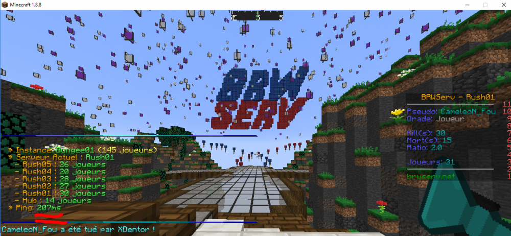

Et quand je suis en jeu ça me met ça (1.8.8):

quelle est déjà votre abonnement ...
car je ne vois pas de problème :S oui vous n'avez pas une vitesse extraordinaire, mais bon a voir quelle abonnement vous avez souscris ...

bref votre score la de 11 MBPS en descente et de 1 et dès MBPS en monté n'est donc pas si spécial que cela... et cela ne m’étonne pas..
Yo, je trouve même que 42 de ping avec cette connexion est même un score TRES honorable.

à l’instant, NeverSlowFX a dit :
le problème c'est que en jeu je suis a 200ms

il y a 2 minutes, NeverSlowFX a dit :
5 tentatives de speedtest tout le temps 42 -_-
et qu'est ce qui vous fait remarquer cette lenteur ? avant ca allait mieux ou ... ...
sa ete une simple curiosité et avez vu ce score ?
yop,
c'est que votre connexion est tel a la base... je pense que c'est le serveur ou vous allez jouer qui est lent...
vous n'avez pas un autre site ou jouer en ligne ? et tester ces valeurs?
