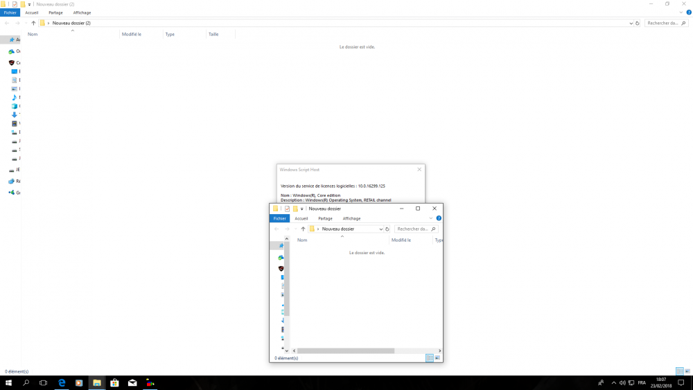

mrbean Posté(e) le 23 février 2018 Auteur Posté(e) le 23 février 2018 il y a 48 minutes, Le PoissonClown a dit : Le commerce, chez Microsoft, c'est beau ! Tu fais comme tu veux, mais moi je vérifierais quand-même si ma clé peut encore être activée (cf. début de la procédure). En procédant à la liaison avec le compte MS, tu aurais deux clés. Si c'est une nouvelle installation toute propre, non. Si tu as restauré l'image disque de ton ancien disque vers le nouveau, oui. ok merci encore de me suivre,je vais essayer comme tu dis,donc apparemment je devrais avoir une version "retail",j'ai fait clic droit éxécuter et inscrit ceci: "slmgr.vbs /dlv",ça m'a donné ceci d'après la photo!. 1
Le PoissonClown Posté(e) le 23 février 2018 Posté(e) le 23 février 2018 Oui, exact, tu as une licence Retail. Elle est donc transférable si il te reste au moins une réinitialisation : Si le système n'active pas la clé liée au compte Microsoft, il suffit de suivre ce tuto :https://www.98ffe08d.com/licences-et-activation-de-windows/#Les_licences_et_changement_de_materiel
