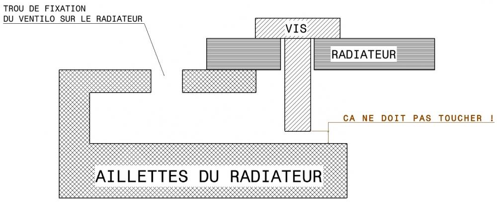

Il faut vérifier la longueur des vis fourni avec le ventilo !
Pour ce faire, posez votre ventilo sur le radiateur, faites glisser une visse, elle ne doit pas toucher les ailettes du radiateur ! Si c’est le cas, lorsque vous allez visser, la vis va toucher les ailettes et le ventilateur sera mal fixé. Si vous insistez sur le serrage de la vis, vous abimerez ces ailettes, les performances en seront donc diminuées.
2 solutions : soit vous achetez un petit joint anti-vibration qui diminuera le bruit et qui ajoutera de l’épaisseur à serrer ; soit vous coupez la vis (comme moi) ^^.
Pour le faire proprement et facilement, vous prenez 2 écrous et la vis. Vous mettez un 1er écrou puis le second. Placer le 2nd écrou à l’endroit de la coupe, servez-vous du 1er comme contre-écrou. Coupez. Vissez à nouveau les 2 écrous (qui sont toujours sur la vis), limez le bout de la vis et dévissez les 2 écrous. Ainsi vous faites une coupe droite, précise et propre. Et surtout, le dévissage des écrous permet de rectifier le filetage de la vis qui a été abimé lors de la coupe !
