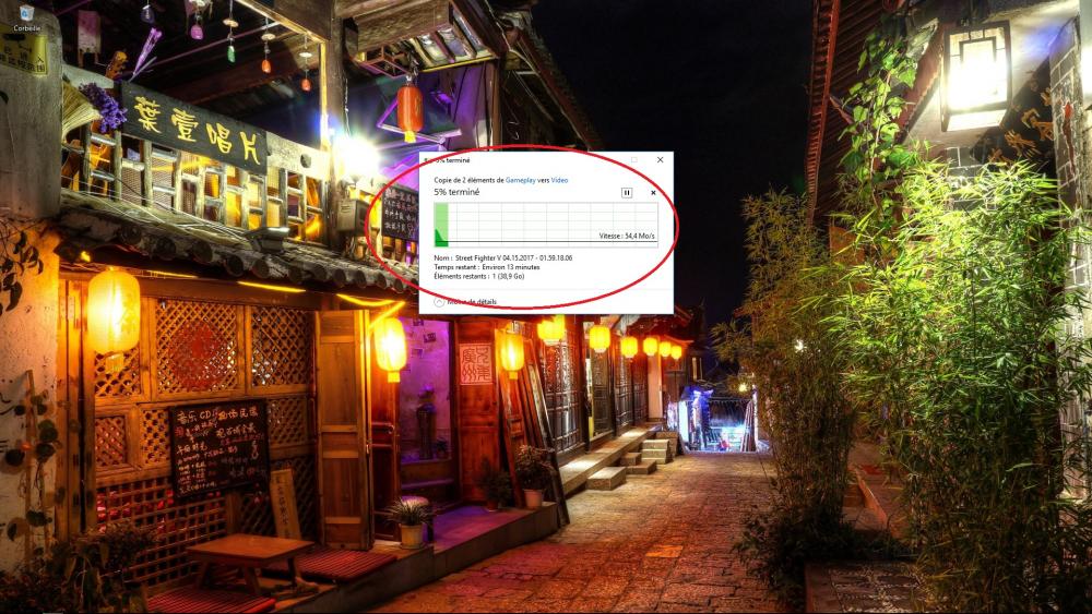

Invité Marcus Eucalyptus Posté(e) le 15 avril 2017 Posté(e) le 15 avril 2017 Bonjour je crée ce sujet car je cherche à comprendre pourquoi mon disque dur n'écrit pas plus vite que 50Mo/s Je m'explique quand je transfère un fichier d'un disque à l'autre le fichier au lancement du transférer commence à 120Mo/s et chute d'un coup à 50Mo/s sans jamais remonter. C'est pourquoi j'aimerais savoir si il y a une configuration à faire afin d'obtenir un débit constant à 120Mo/s je précise que mon disque dur sur lequel j'effectue les transfère est partitionner en 4 que c'est un Seagate BarraCuda 2 To (ST2000DM006) en SATA III avec 64Mo de cache 7200rpm je vous fait aussi suivre ma configuration - Windows 10 Professionnel 64 Bit - Boitier Cooler Master CM Storm Enforcer - MSI Z170A Gaming M5 - Intel Core i7-6700K (4.0 GHz) - 2*16Go RipJaw G Skill 2400 MHz, CAS 15 - Ventirad Hyper TX3 Evo Cooler Master - GPU - KFA² 1070 EXOC Sniper 8Go - SSD - Crucial MX200 250Go - HDD 1 - Seagate Barracuda 2To - HDD 2 - Seagate Barracuda 2To - Alim - Be Quiet 650w Power Zone - Carte Wifi - PCE AC68 - Clavier souris Advance - Manette X Box Elite Cordialement
Mreve Posté(e) le 19 juin 2017 Posté(e) le 19 juin 2017 Salut @Marcus Eucalyptus et désolé pour la réponse tardive C'est normal que le débit baisse. A mon avis tu déplace un dossier avec beaucoup de (petits fichiers) ce qui fait travailler le disque dur en séquentiel. En séquentiel les débits sont toujours plus bas. Essaie avec un gros fichier d'au moins 1Go pour voir N'oublie pas de défragmenter au moins 1 fois par mois ton disque dur, la fragmentation ralentit le HDD. Tu peux aussi vérifier la santé de ton disque dur en utilisant ce petit soft : HDD Guardian (je viens d'apprendre que le développeur a retiré le logiciel de son site. C'est bien dommage mais je peux comprendre sa réaction. Du coup utilise le lien MajorGeeks) Passe une bonne semaine.
Invité Marcus Eucalyptus Posté(e) le 19 juin 2017 Posté(e) le 19 juin 2017 Bonjour Merci de la réponse mais non c'est juste un fichier que je déplace.
Geoffroy Debotte Posté(e) le 8 août 2017 Posté(e) le 8 août 2017 Il n'y a rien a faire contre ce problème a ce que je sache, cela viens de l'harware même. Premier problème des hdd, la vitesse
Le PoissonClown Posté(e) le 10 août 2017 Posté(e) le 10 août 2017 Salut ! 90Mo/s c'est un bon débit, 70Mo/s ça reste correct mais 50Mo/s de moyenne, c'est bas en effet. La copie se fait-elle depuis une clé USB ? Si oui, c'est normal. Est-ce que tu as tenté de réinstaller ou de mettre à jour le pilote de ton disque ?
Bjunior Posté(e) le 15 août 2017 Posté(e) le 15 août 2017 Salut! Le 10/08/2017 à 18:21, Le PoissonClown a dit : La copie se fait-elle depuis une clé USB ? Si oui, c'est normal. Avec le Usb 2.0 ou 3.0? Le 10/08/2017 à 18:21, Le PoissonClown a dit : Est-ce que tu as tenté de réinstaller ou de mettre à jour le pilote de ton disque ? Exact si tu veux avoir une très bon débit tes drivers doivent etre à jour.
