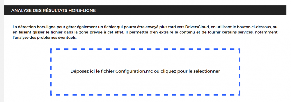

Le Crabe Posted April 14, 2017 Share Posted April 14, 2017 Salut @Wartix, On reprend ton problème que tu avais initié dans les commentaires du site : https://lecrabeinfo.net/installer-windows-7-8-10-mode-uefi.html#comment-19426 Pour que l'on puisse trouver les pilotes compatibles Windows 7 pour ta carte réseau et ta carte Wi-Fi, il faut que l'on connaisse la marque et le modèle de ces dernières. Pour ce faire, télécharge et lance le programme DriversCloud en mode offline sur ton PC : https://www.driverscloud.com/fr/demarrer (sous DÉTECTION HORS-LIGNE). Cela va générer un fichier de configuration que tu pourras joindre à ta réponse sur ce topic. 1 Link to comment
Wartix Posted April 14, 2017 Author Share Posted April 14, 2017 (edited) Okay, Voila Configuration.mc https://mega.nz/#!ZkNxHQRB!kWWaB04MXnBz01VJTHWhCTkZkF0OqEJgpaGkzskTxg4 Edited April 14, 2017 by Wartix Link to comment
Le Crabe Posted April 14, 2017 Share Posted April 14, 2017 (edited) Merci. J'ai analysé ton fichier via le site de DriversCloud : Voici ce qu'a détecté DriversCloud concernant tes cartes réseaux : Citation Realtek Semiconductor Co., Ltd. RTL8101/2/6E PCI Express Fast/Gigabit Ethernet controller Type d'adaptateur: ethernet Microsoft Wi-Fi Direct Virtual Adapter Type d'adaptateur: IEEE 802.11 wireless Qualcomm Atheros QCA9377 802.11ac Wireless Network Adapter Type d'adaptateur: IEEE 802.11 wireless Bluetooth Device (Personal Area Network) Type d'adaptateur: ethernet Software Loopback Interface 1Type d'adaptateur: Loopback Les drivers Windows 7 : Pour ta carte ethernet : http://12244.wpc.azureedge.net/8012244/drivers/rtdrivers/cn/nic/0015-Install_Win7_7105_03202017.zip Pour ta carte Wi-Fi : https://www.atheros-drivers.com/qualcomm-atheros-download-drivers-nr-292-with-code-2249.html https://www.atheros-drivers.com/download-driver-nr-292-for-atheros-K1525-and-Windows7.html Edited April 15, 2017 by Le Crabe Lien mort Link to comment

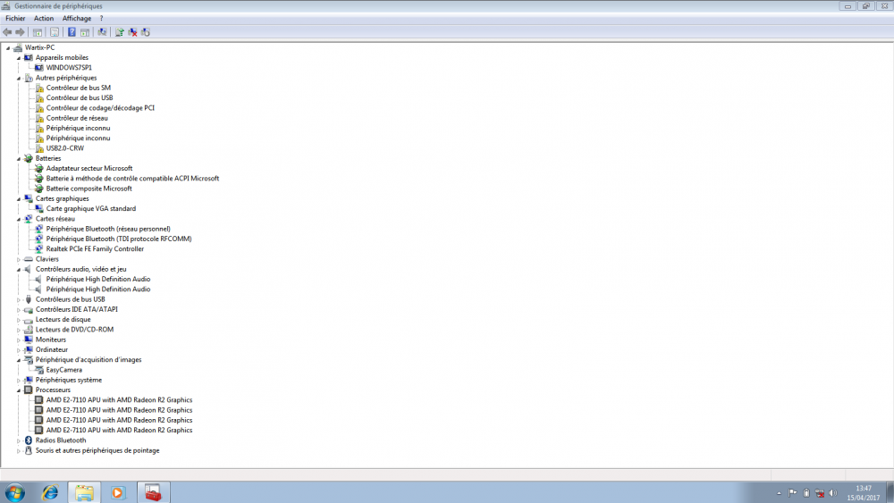

Le Crabe Posted April 14, 2017 Share Posted April 14, 2017 Tu peux nous faire une capture d'écran de ton gestionnaire de périphérique stp ? Link to comment

Wartix Posted April 15, 2017 Author Share Posted April 15, 2017 Voila @Le Crabe Tiens mais j'installe tout et n'importe quelle driver sa marche pas Link to comment

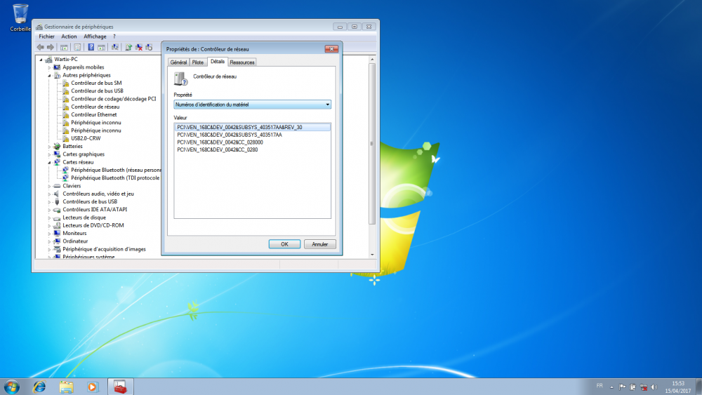

Le Crabe Posted April 15, 2017 Share Posted April 15, 2017 Maintenant, peux-tu me faire une capture d'écran de la fenêtre suivante : clique droit sur le périphérique Contrôleur de réseau > Propriétés > Détails > Numéros d'identification du matériel. Link to comment
Wartix Posted April 15, 2017 Author Share Posted April 15, 2017 Ben je suis repassé sous windows 10 mdr mais vous pourriez demandez plusieur chose a la fois si possible ou pas ? pour eviter de refaire l'installation et tout ? Sinon oui je vais reinstaller pour screener Link to comment
