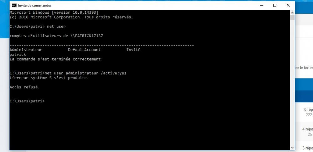

Kristobal,
j'ai déjà testé ce tutorial mais avec les commandes dos je ne peux pas activer le super administrateur car il provoque une erreur systeme 5 = accès refusé.
Aie aie aie .....
la preuve en image
Il y a 16 heures, rickrick a dit :
