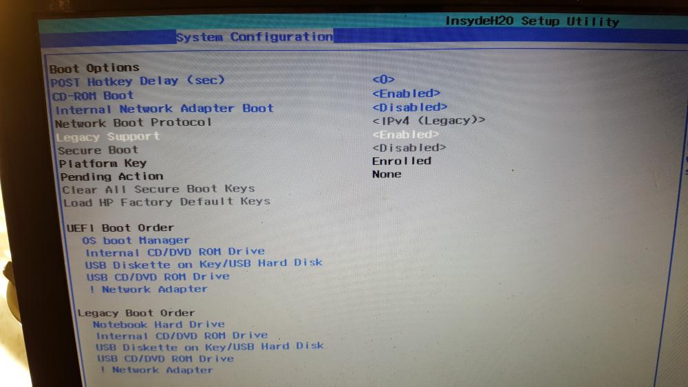

antho303030 Posted January 14, 2017 Posted January 14, 2017 bonjour ravis de vous connaitre et de faire vos connaissance voila je vous explique mon probleme jai un pc HP - 14-ac120nf avec windows 10 mon souci impossible de metre windows 7 je boot sur la cle il charge les fichier je fait installer et la un cd dvd manquant jai formater le disque dur mis en gpt je demarre sur le mode uefi dvd secure boot desactivé et je trouve pas eufi boot dans mon bios et la plus moyen du coup de demarrer sur windows 10 donc ordinateur pas utilisable .... vive windows lool si quelqun aurait une idee car la je c'est plus quoi faire merci a vous en tout cas

Yves B. Posted January 14, 2017 Posted January 14, 2017 Salut @antho303030, Il y a 5 heures, antho303030 a dit : secure boot desactivé Après avoir désactivé le “secure boot ”, est-ce que tu as sélectionné « CSM - Legacy » ? Il y a 5 heures, antho303030 a dit : et je trouve pas eufi boot dans mon bios As-tu cherché parmi les différents menus de ton “ BIOS ”, car d'habitude le “ secure boot ” n'est pas très loin de « CSM - Legacy. Tiens nous au courant A+
antho303030 Posted January 14, 2017 Author Posted January 14, 2017 oui jai bien regarder j'ai maintenance du système existant et démarrage securité je le trouve pas
antho303030 Posted January 14, 2017 Author Posted January 14, 2017 c bon c bien maintenance du système donc csm activé mais pareil quand je re commence l’installation de windows

Roger1 Posted January 14, 2017 Posted January 14, 2017 (edited) C'est ça ta bécane? Youps... HP Ordinateur portable 14'' 14-ac120nfEcran 14" HD (1366 x 768) WLED - Processeur Intel® Celeron® N3050 - Mémoire 2 Go - Stockage 32 Go eMMC - Intel HD - WiFi Ben à part internet et la messagerie, je ne vois pas ce que tu pourras faire d'autre... 2Go de RAM?? Juste assez pour faire fonctionner windows correctement... Pour du bon marché, c'est "Super bon marché... Je dirai même plus, HP s'est foutu de la gueule du monde en sortant un truc pareil... Prix de vente à la base 300€ et actuellement plus personne ne le vend et on solde à 199€ pour ceux qui l'ont sur les bras!! Mais pour info, dans ton Bios, menu "Advanced" activer " Launch CSM " et désactiver " Secure Boot " Puis dans " Boot " et "Priority Boot" bien vérifier que tu démarres bien sur ta clé USB, la placer en Boot principal... Mais le problème est qu'il n'est pas dit que tu sauras installer W7 avec une clé USB car incorporé au système, faudra peut-être passer par un CD, ben oui, c'est parfois ainsi que ça marche... Et encore même le lecteur CD/DVD n'est parfois pas reconnu en UEFI... Maintenant, il faut impérativement passer en MBR, pour ce faire, tu dois ouvrir l'invite de commande en tant que "Administrateur" puis tu lui flanque ce qui va suivre ( Simple copier/coller ) diskpart "et retour" list disk " Sélection du disque 0 qui contient l'OS et retour dans le cas de plusieurs disques dur un seul c'est 0 et c'est tout!" clean " efface toutes les partitions 5 pour W10 devenues inutiles et remet le disque dur à 0 " et dernière opération... convert MBR " Et lance ton Windule " Là tu pourras choisir " Nouveau " pour créer une partition à ton choix... Oui en passant, on va droit au but, mais on aime bien aussi déborder, c'est plus sympa et le fait de nous le faire rappeler n'arrange rien, c'est comme ça ici! Edited January 14, 2017 by Roger1
