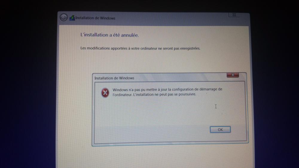

Je rencontre un problème avec l'installation de Windows 10 (clean install avec clé USB). Lorsque j'arrive à l'étape "En cours d'achèvement", il se passe quelque chose comme 1 à 2 minutes puis un message d'erreur survient : "Windows n'a pas pu mettre à jour la configuration de démarrage de l'ordinateur".20161226_172419.jpg20161226_172639.jpg

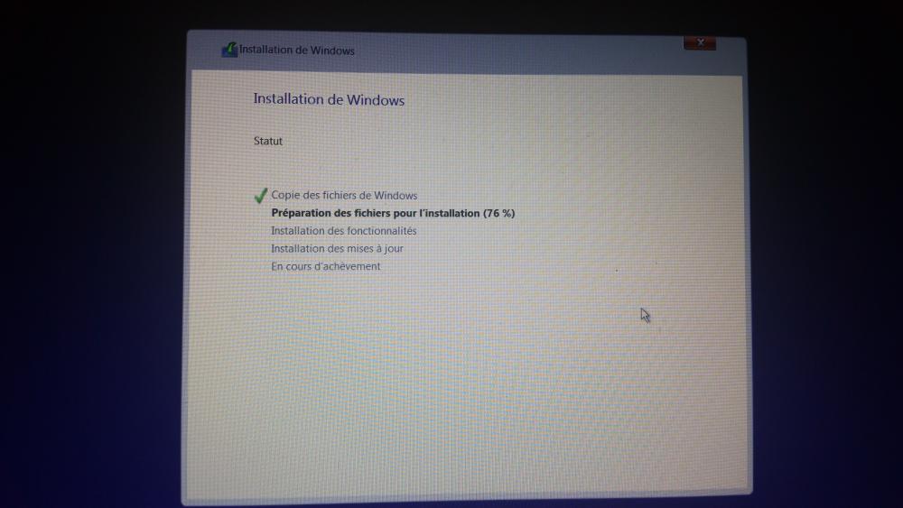

je vois sur votre capture ecran que vous etes a 76 % c'est a se moment la ?? que sa crash ?
ou alors il fait 100 % et continue l'installation des composant ensuite installation des mise a jours et c'est seulement ensuite qui plante ?

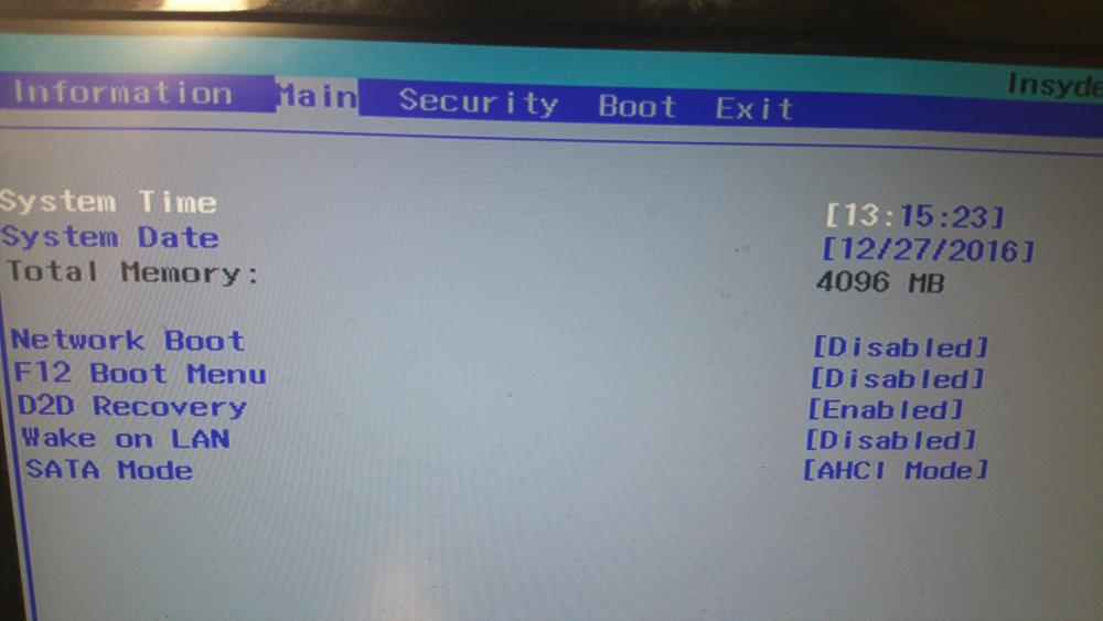

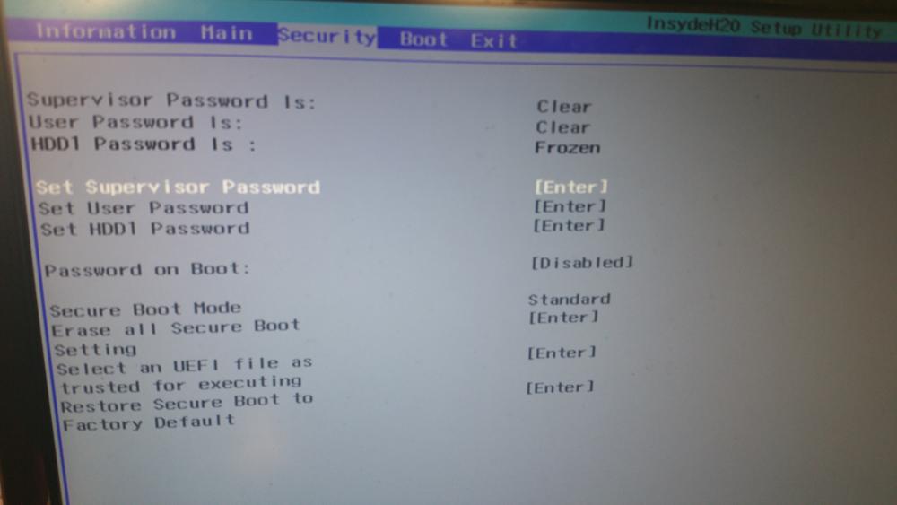

Alors voici quelques capture d'écran du bios et de cmd
Dans cette capture je ne peux que changer ce qui est en blanc. Le reste je n'arrive pas à y accéder.
Ici je peux changer le sata mode en IDE ou AHCI

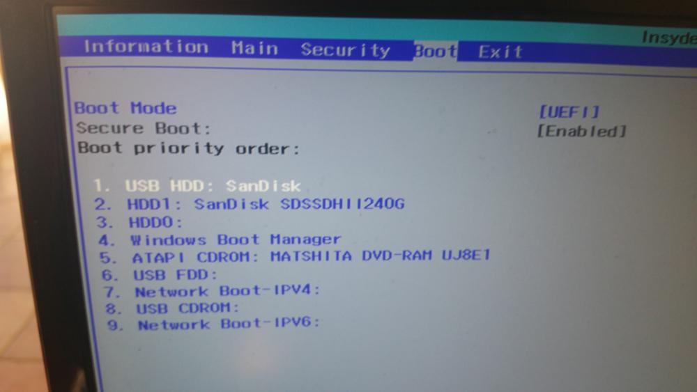

J'ai mis mon SSD en HDD1 et en HDD0 mais même résultat...

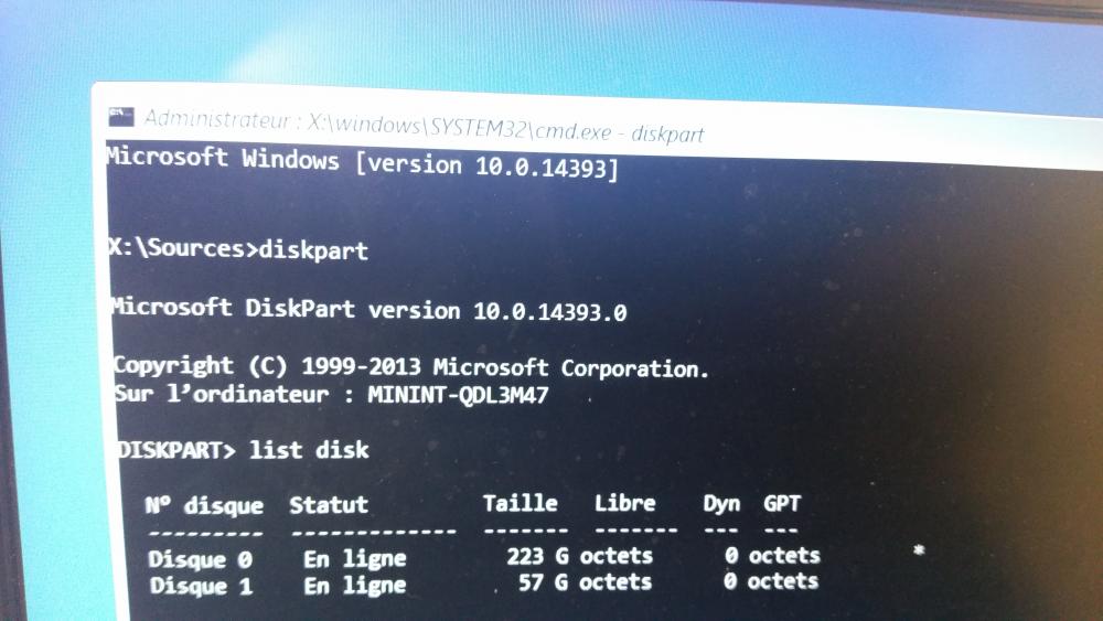

Enfin mon SSD est bien en GPT.

J'ai tenté en mode legacy (pas uefi) et ça à l'air de fonctionner.. quelles sont les différences entre ces modèles???
Alors pour ceux qui ont le même problème j'ai réussit en mode legacy dans le BIOS
Avec clé USB par Rufus en mettant MBR pour BIOS  /  NTFC et 4096

Oui ça va jusqu'à 100% après il y a le petit tick vert à tous les niveaux et ensuite 1 min après ce message d'erreur!
