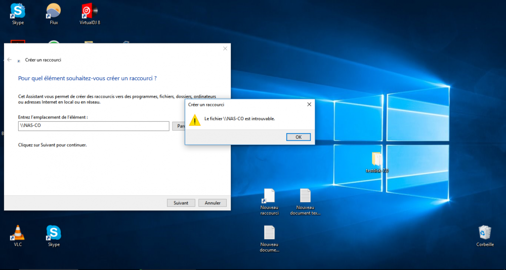

Invité Posté(e) le 16 avril 2017 Share Posté(e) le 16 avril 2017 Rebonjour tout le monde j'ai un nouveau problème avec un autre NAS tout neuf J'ai installé OMV (OpenMediaVault) j'ai tout bien configuré comme il faut (j'ai suivi ce tuto : https://www.youtube.com/watch?v=Svs7d3x7pzg) j'ai tout bien configuré sauf que sur mon Pc ne le voit que quand je suis connecter en RJ45 (en wifi cela ne marche pas) mais au moment de la connexion il me demande de choisir entre 3 certificats de connexion (je ne sais pas ce que c'est), après avoir choisi le premier je me connecte avec le compte créer auparavant sur l'interface web de OMV mais ensuite cela me met NAS-CO introuvable (NAS-CO = nom de mon NAS). J'ai testé avec les 3 certificats et cela revient au même. Ps : j'ai suivi un autre tuto pour créer un certificat de connexion qui n'apparait pas dans la liste des certificats proposés par mon PC. Lien vers le commentaire

Invité Posté(e) le 18 avril 2017 Share Posté(e) le 18 avril 2017 oui je me connecte depuis un Windows et le lien renvient au tuto cité au début (quel coïncidence !!) Sans n'avoir rien touché de puis il ne me propose meme plus de choisir les certificats Lien vers le commentaire

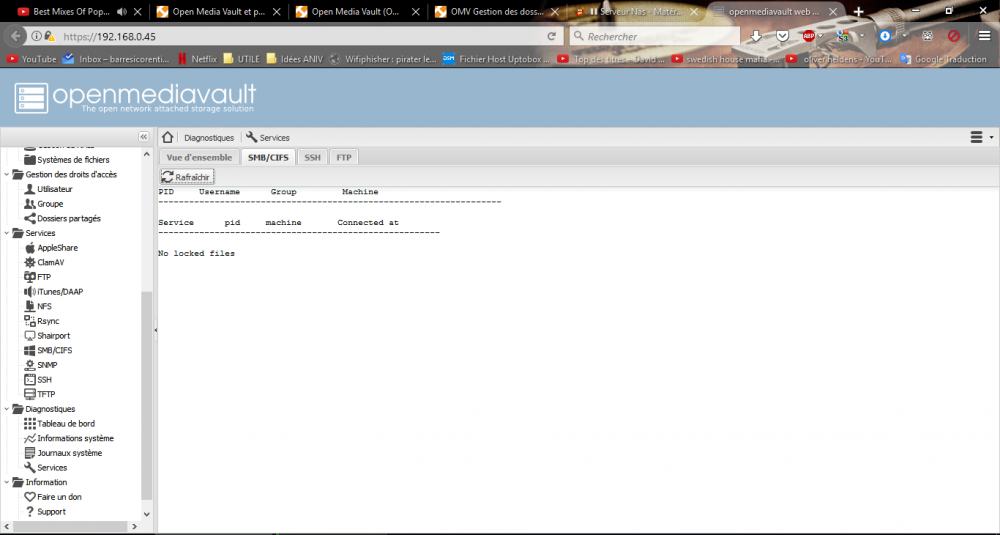

Invité Posté(e) le 18 avril 2017 Share Posté(e) le 18 avril 2017 Dernier screenshot Lien vers le commentaire
Le PoissonClown Posté(e) le 18 avril 2017 Share Posté(e) le 18 avril 2017 Tu as essayé de pointer ton raccourci vers \\192.168.0.45 ? Il faut savoir que Windows ne gère pas certains formats de partitions comme l'ext4. Pour pouvoir accéder aux données sur de telles partitions, il faut ajouter un service de FTP. Lien vers le commentaire
Invité Posté(e) le 19 avril 2017 Share Posté(e) le 19 avril 2017 oui j'ai essayer avec \\192.168.0.45 et cela donne le même résultat Bizarrement maintenant il me repropose les certificats mais cela ne change rien Lien vers le commentaire
