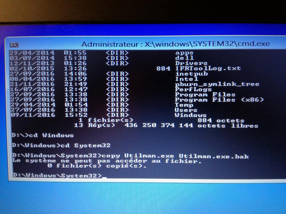

loweak Posté(e) le 21 novembre 2016 Share Posté(e) le 21 novembre 2016 Bonsoir, je suis en train de suivre ce tutoriel qui me parait fort pratique, et merci pour ça !! Mon problème est qu'après avoir tapé copy Utilman.exe Utilman.exe.bak on m'affiche : Le système ne peut pas accéder au fichier 0 fichier(s) copié(s) et pareil pour la suite donc impossible de résoudre mon problème :'( Que dois-je faire svp ?? Merci d'avance ! Lien vers le commentaire
loweak Posté(e) le 21 novembre 2016 Auteur Share Posté(e) le 21 novembre 2016 Je prends les devant au cas ou avec un screen de ce que j'ai, si ça peut être utile... Lien vers le commentaire
Le Crabe Posté(e) le 22 novembre 2016 Share Posté(e) le 22 novembre 2016 Très étrange ! Honnêtement, je ne vois pas le problème, tu fais tout correctement. Essaie d'utiliser le CD d'une distribution Linux pour faire la copie de ce fichier et tiens nous au courant. Lien vers le commentaire

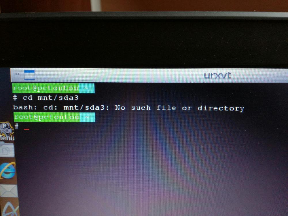

loweak Posté(e) le 22 novembre 2016 Auteur Share Posté(e) le 22 novembre 2016 La même chose... ça ne marche pas ! Malheureusement c'est le pc du boulot donc c'est super urgent... j'imagine que la dernière solution c'est de formater mon ordi avec le cd windows 8 ? Sachant que j'ai quand-même réussi à récupérer mes documents via le cd Linux (une bonne chose de faite ^^). Je pense m'y coller ce soir après une réponse, en espérant un éclair de génie de votre part sur mon cas qui semble pas du tout évident ! Merci en tout cas pour les tutos et votre réactivité ! Lien vers le commentaire
loweak Posté(e) le 22 novembre 2016 Auteur Share Posté(e) le 22 novembre 2016 Pardon ce n'est pas le bon screen, mais j'ai bien fait : cd /mnt/sda3 pour le même résultat Lien vers le commentaire
Le Crabe Posté(e) le 23 novembre 2016 Share Posté(e) le 23 novembre 2016 Au lieu de te rendre dans le dossier System32, essaie de le dossier SysWOW64 pour voir. Lien vers le commentaire
loweak Posté(e) le 23 novembre 2016 Auteur Share Posté(e) le 23 novembre 2016 Ça m'affiche la même chose. Je me demandais rapport à vos screen où il y a 0 fichier après la commande "dir" Moi j'en ai 1 de 884 octets qui s'appel IFRToolLog.txt est-ce que cela pourrait-être la cause de ce refus, et comment puis-je l'enlever via Linux par exemple ? Lien vers le commentaire
