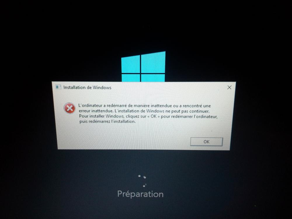

Youxie27 Posté(e) le 25 novembre 2016 Posté(e) le 25 novembre 2016 Bonjour moi j'ai un probleme jai reinisialiser un pc portable et il me dit que : L'ordinateur a redemarer de maniere inatendue ou a rencontre une erreur inattendue... Aider moi svp

Youxie27 Posté(e) le 25 novembre 2016 Posté(e) le 25 novembre 2016 Le probleme c que je l 1i remis a letat d usine et sa me fait sa
