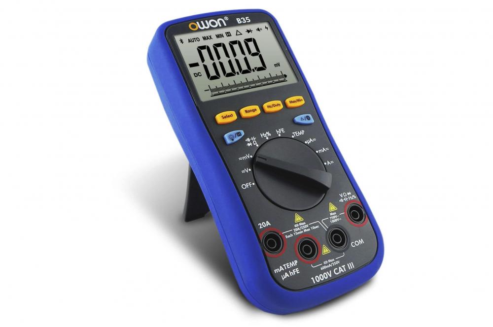

En un un "Multimètre électronique" un simple est largement suffisant pour le "Général" tests de tension etc... Pas besoin d'un truc qui coûte un prix de dingue, il y aura des fonctions dont vous ne vous servirez jamais! Le mien ressemble à ça mais plus ancien...
162521-9491578.jpg9_9
