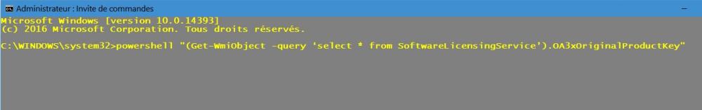

Duke Posted October 8, 2016 Posted October 8, 2016 (edited) Ok, donc tu as accès à l'invite de commande ce qui est déjà une bonne chose. Voilà ce que tu vas faire précisément : Tu vas donc accéder à l'invite de commande et écrire cette commande telle que je te l'écris : powershell "(Get-WmiObject -query ‘select * from SoftwareLicensingService’).OA3xOriginalProductKey" Puis tu fais "enter". Sous cette ligne tu verras s'afficher ton N° de clé officielle Microsoft. Prend note de cette clé, elle te sera nécessaire pour la suite des opérations. Ne te trompe pas en écrivant cette série de chiffres et de lettres. Une fois que c'est fait, tu me tiens au courant. Edited October 8, 2016 by Duke

Paul12321 Posted October 9, 2016 Author Posted October 9, 2016 Ça ne marche pas la commande, il y a marqué que la ccommande n'est pas reconnu en tant que commande interne ou externe, un programme exécutable ou un fichier de commande et j'aieessayé de taper la commande plusieurs fois
