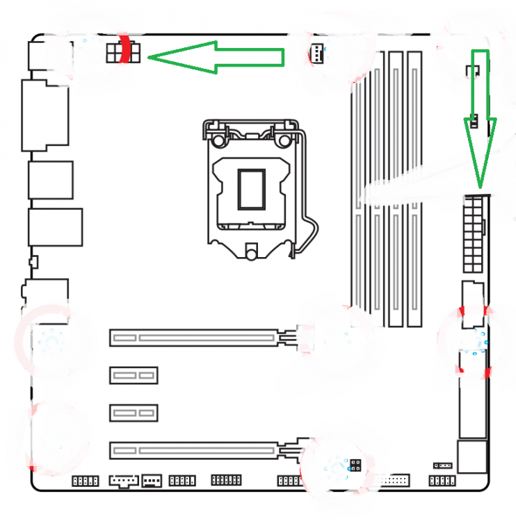

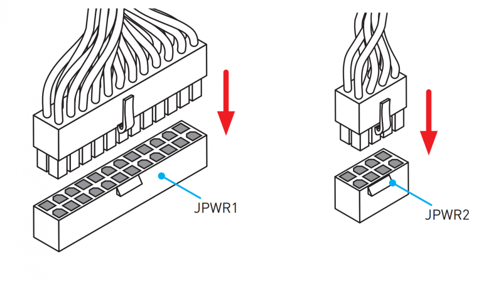

bonjour , pour que cela fonctionne , il faut brancher la prise 24 broches pour la carte mère , mais aussi la prise 8 broches  pour le cpu , c'est pour cela que ca ne fonctionne pas . je joins quelques plans et un lien vers msi . Voilà, espérant que cela t'aidera !!

Merci beaucoup pour la réponse mais je m'y connais quand même un peu ^^.
J'avais déjà branché le 8pins sur la prise cpu, mais de toute façon j'ai renvoyê l'alimentation au sav de ldlc ^^.
