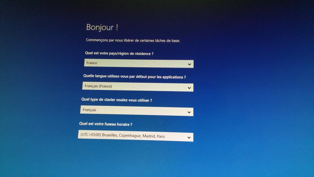

benoit Posté(e) le 27 septembre 2016 Auteur Posté(e) le 27 septembre 2016 merci de vos reponses je n'ai rien vu dans le bios et personnellement je n'avais jamais entendu parler de cette possibilité. J'ai bien un sticker windows 8 mais il n'y a que le logo windows et j'ai regarde partout mais aucune trace d'une clé. Je vois tres bien à quoi elle devrais ressembler mais là rien.... et je ne pense pas que celle-ci puisse etre à l'interieur de la machine. Bref je suis coincé à moins qu'existe un live cd me permettant de retrouver cette maudite clé Et non meme sans la cle le pc redemarre en boucle, il y a forcement un truc qui le derange mais quoi ?
benoit Posté(e) le 27 septembre 2016 Auteur Posté(e) le 27 septembre 2016 voila c'est tout ce qu'il me fait et reboot

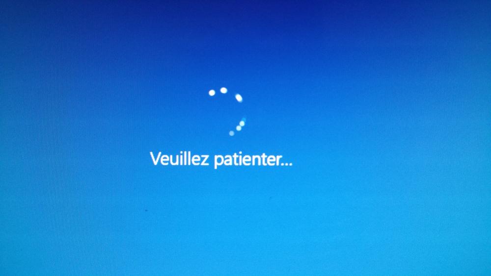

benoit Posté(e) le 27 septembre 2016 Auteur Posté(e) le 27 septembre 2016 juste avant le reboot j'ai ça.....

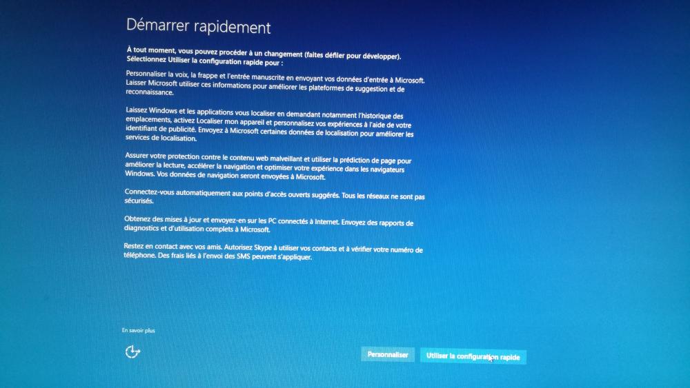

Yves B. Posté(e) le 27 septembre 2016 Posté(e) le 27 septembre 2016 Salut Benoit, Lorsque tu arrives à l'écran "Démarrer rapidement", qu'elle option choisi tu ? As-tu essayé "personnaliser" ? A+

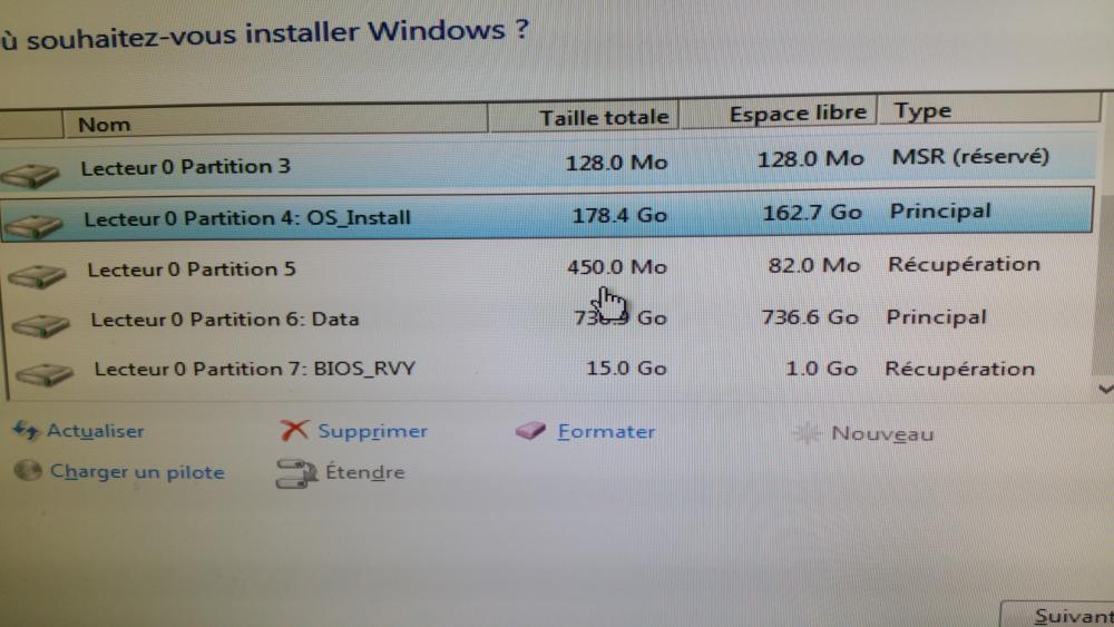

benoit Posté(e) le 27 septembre 2016 Auteur Posté(e) le 27 septembre 2016 J'ai tenter pour changer une reinstallation histoire de voir ce qu'il y a sur mon dd et je me retrouve avec 7 partitions !!! J'ai toujours ma partition BIOS-RVY de msi mais il ne ce passe rien quand je fait F3 je m'interroge pour supprimer toutes celles qui ne me servent pas et ne garder que OS install Data et recovery histoire de voir si cela pourrais debloquer ma situation Et voici les comptes utilisateur que windows a créé je pense que le pb vient de là
