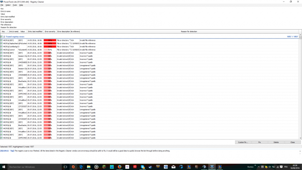

enzo6701 Posté(e) le 16 août 2016 Auteur Share Posté(e) le 16 août 2016 J'ai essayé, voici ce qui est apparu Lien vers le commentaire

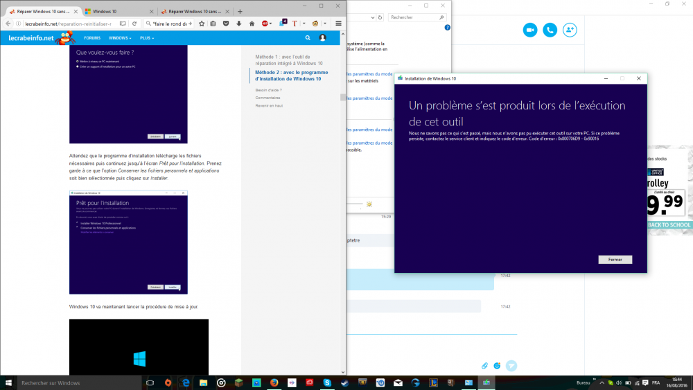

enzo6701 Posté(e) le 16 août 2016 Auteur Share Posté(e) le 16 août 2016 Que faire...? (il était à 100%) Malwarebytes ou ça...? Lien vers le commentaire
Le PoissonClown Posté(e) le 16 août 2016 Share Posté(e) le 16 août 2016 il y a 18 minutes, enzo6701 a dit : Que faire...? (il était à 100%) Malwarebytes ou ça...? Sur le site officiel : lien télécharger. (Penses à décocher la case "essayer Malwarebytes premium" à la fin de l'installation.) 1 Lien vers le commentaire

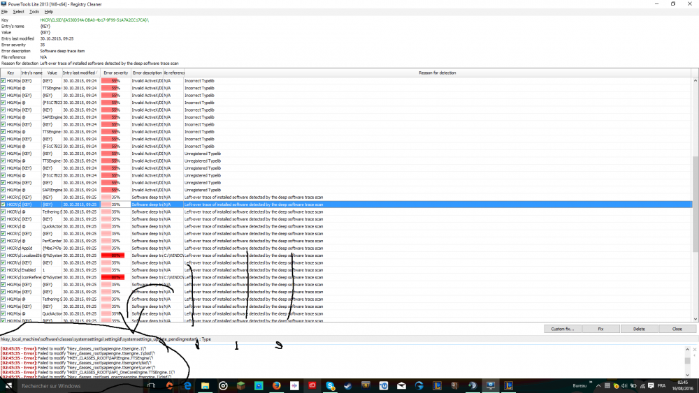

enzo6701 Posté(e) le 17 août 2016 Auteur Share Posté(e) le 17 août 2016 Je n'arrive plus à ouvrir d'images screen dispo Et je pense faire cela, réinitialiser le système... Merci beaucoup ! Je fais cela demain matin... Je vous tiens au courant !!!! Bonne soirée/nuit ! Lien vers le commentaire
