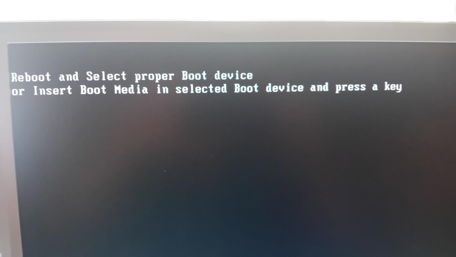

Au démarrage de Windows 7 affiche " Reboot"
Bonjour, subitement mon ancien PC Siemens sous W7 carte mère msi bloque après action F10. L'écran affiche une invit "Reboot and Select Proper device or insert Boot media in selected Boot device and press a key. ??? Comment relancer et ouvrir windows 7. Une aide me serait précieuse car le DD contient des fichiers images et musique que je souhaite récupérer sur un DD Western Digital. Merci

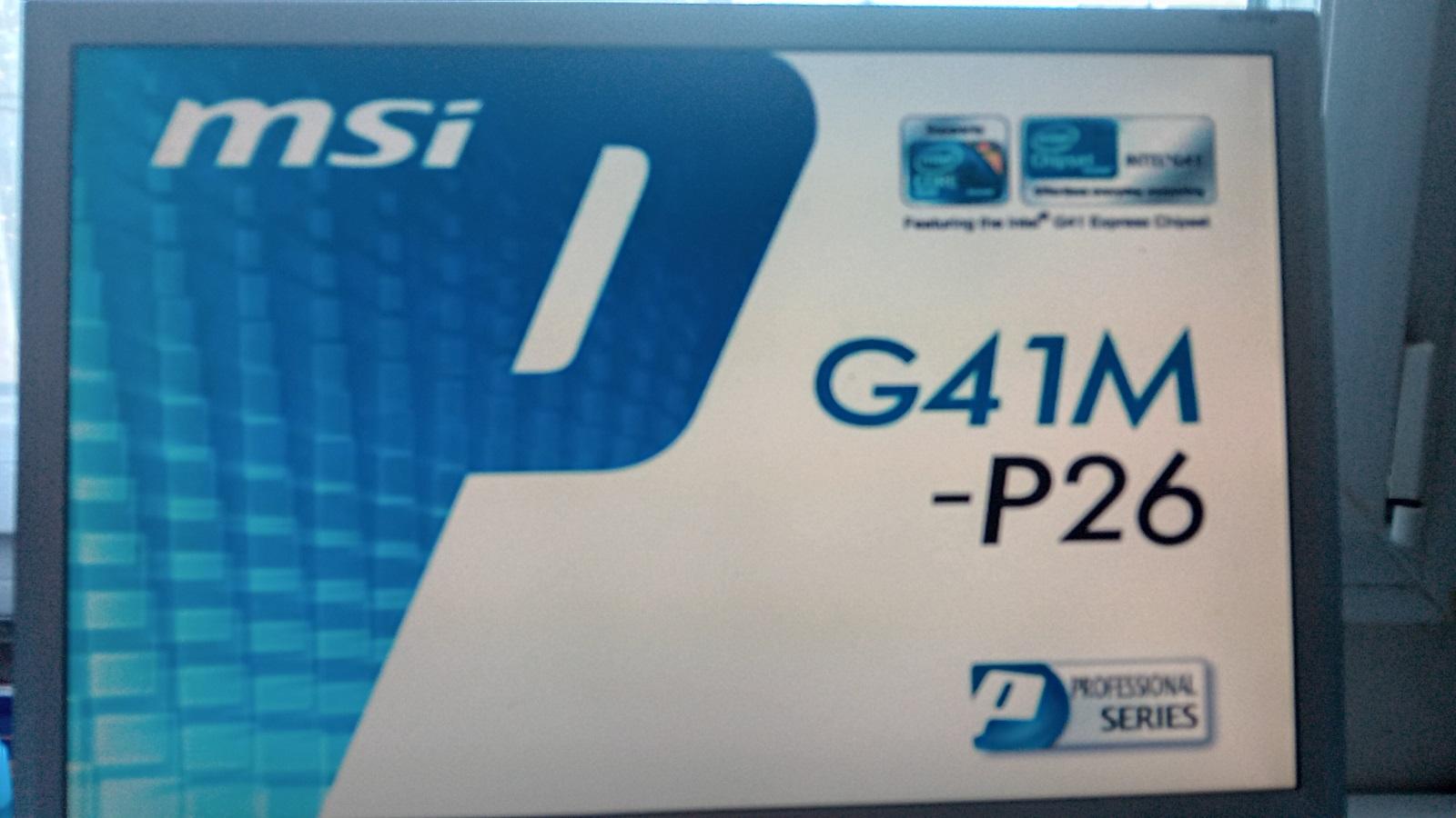

Jusqu à ce jour je conserve et utilise  sans internet mon pc tour SIEMENS-FUJITSU sous W7 (Clé Boot et Disque installation W7 avec licence) Sa configuration : PC tour Siemens-Fujitsu carte mère G4M-P28 /chipset Intel G41 et iCH7 SDRAM  8mo / DD WD 250 Go. Son usage est uniquement dédié pour le stockage personnel de mes créations photos et musique avec différents bons logiciels installés de création multimédia.

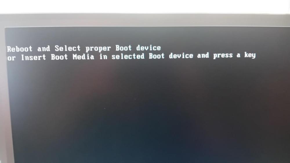

Après un récent et impossible lancement de W7 ci-inclus deux captures affichage écran après tentatives multiples d'action au Bios et dernière action F10 (Enter Boot Menu)= Disque dur non reconnu, F10 "Save and exit", c'est mort pour le démarrage!
Je peux préciser que suis un utilisateur autodidacte  passionné multimédia et pas assez compétent pour régler le Bios avec le conflit de non démarrage actuel.
Maintenant je joins deux captures écran du PC avec affichage......pour trouver de l'aide efficace auprès de la communauté le crabe. Merci
