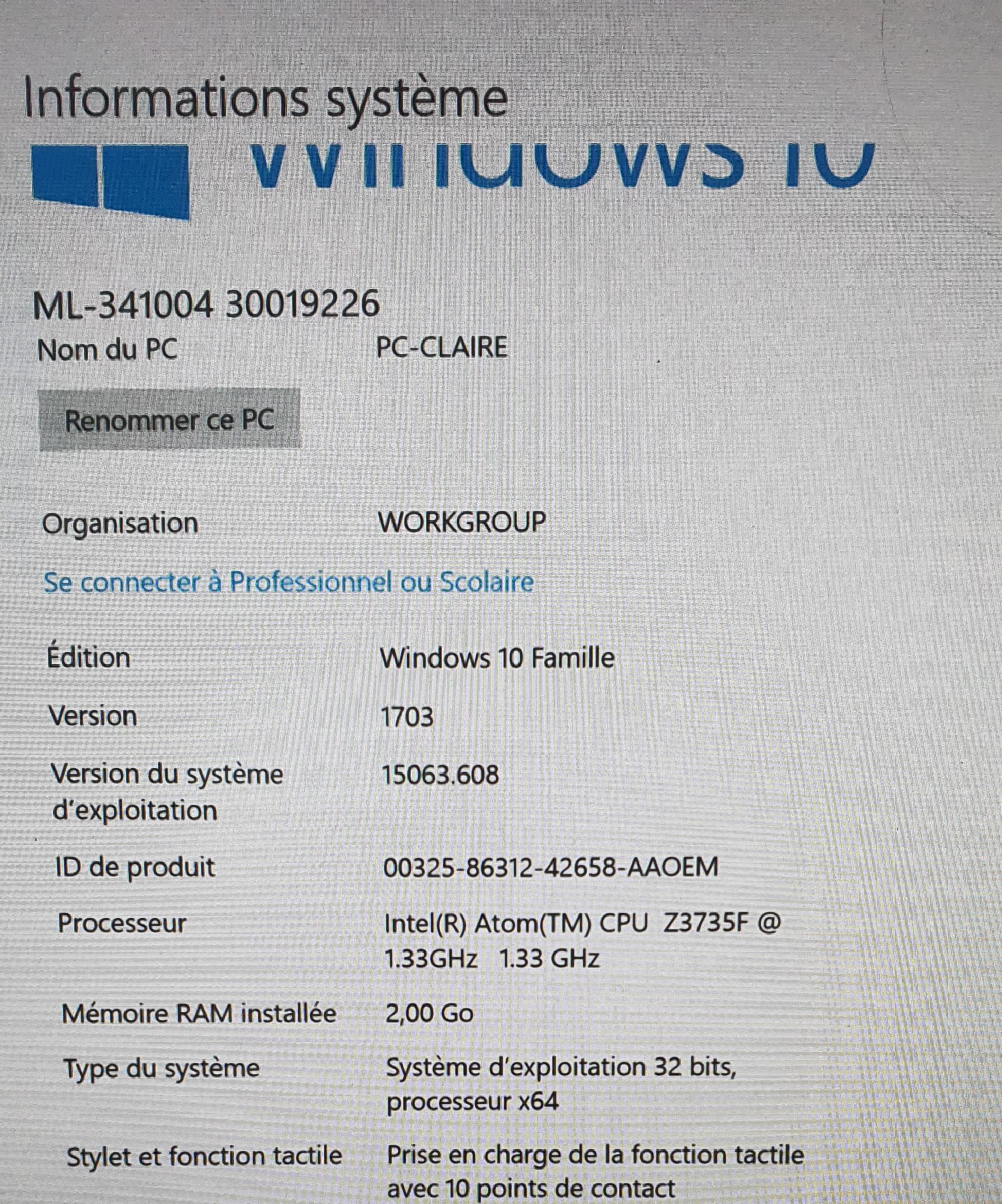

J'ai un PC-Tablette qui fonctionnait parfaitement sous Windows 10 famille.
Comme il n'avait pas été utilisé depuis un moment,il y  eu des mises à jour qui se sont faites.
je l'ai éteint normalement et je le rallume cet après-midi et au surprise, au bout de 10 minutes de fonctionnement il se bloque. C'est à dire qu'il reste allumé avec affichage de la page mais plus d'actions possible a partir du clavier ou de la souris.
L'engin est le suivant : Essentiel B, model PC'TAB 1002-1, processeur Intel Atom CPU Z3735F Ne rigolez pas SVP)
20260112_135139.thumb.jpg.ae3298c2df97e8911572c99b5a7deb0e.jpg20260112_135139.thumb.jpg.ae3298c2df97e8911572c99b5a7deb0e.jpg
J'ai effacé la mise à jour, mais toujours la même difficulté !
Au cas ou j'ai essayé plusieurs fois de faire un sfc /scannow mais suivant l moment ou je me décide à le faire le pc se bloque à 23% ou 43%.
J'ai tout d'affiché à l'écran, mais toutes actions. impossible, qu'il soit sur batterie ou sur secteur.
Un idée ?
hello,
est ce un blocage reel ?? ou est ce un essoufflement et il rame dans la semoule....
je vois votre CPU pas tres musclé, mais en plus que 2Go de ram. Il a dur le copain là.
Bonjour à tous !
Bonjour @Delta
C'est vrai qu’il n'est pas super puissant mais pour ce qu'il avait à faire c'était très bien.
Là il se fige carrément, je l'ai laissé tout une nuit et il était comme je l'avais quitté le matin.
Je veux bien le réinitialiser mais, comme il se bloque au bout de 10 minutes je ne pense pas qu'il ira  jusqu'au bout de ma demande !
