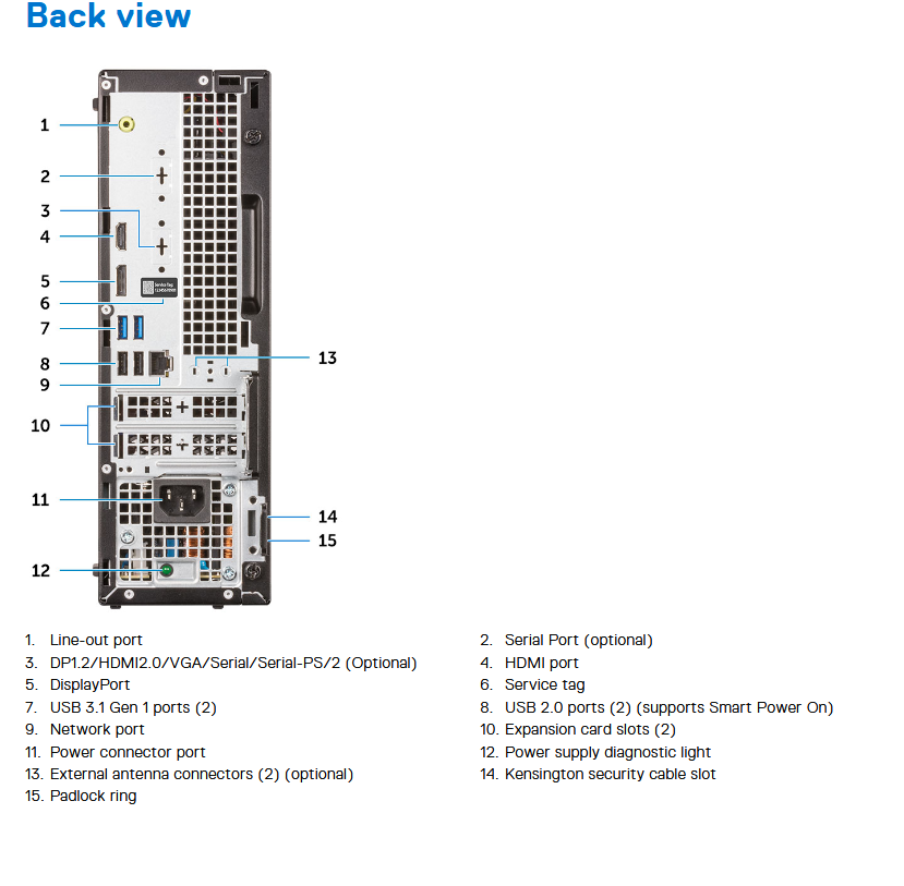

Bonjour. C'est un DELL Optiplex 3060 Micro. Ci-joint les photos des étiquettes collées sur le boîtier.
il y a 13 minutes, Perplexus a dit :
bon vous n'avez pas de port PS/2 natif. En fait il y en as un mais a l'interieur de la machine
si vous avez un adaptateur il faut voir si il convient vraiment
souvent un adaptateur passif PS/2 → USB
CABLEPELADO Adaptateur PS2 vers USB pour clavier et souris, convertisseur  femelle vers mâle, vert : Amazon.fr: Informatique
on pourrait aller voir dans le bios aussi et voir l'onglet USB legacy keyboard

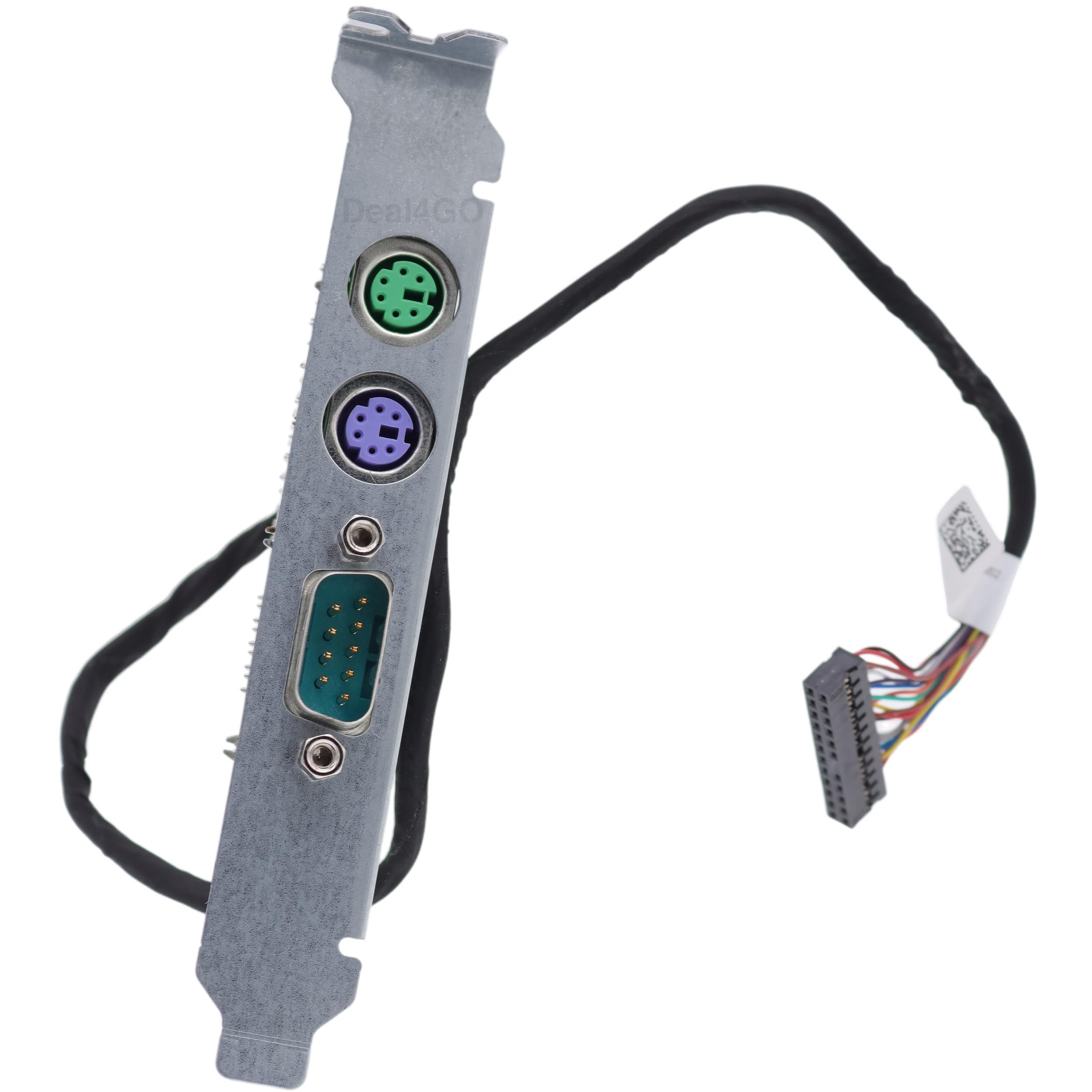

pour votre 3060 et ce que je disait le connecteur est en interne "boitier" il vous faut ceci
Amazon.com: Deal4GO DB-9 Male COM PS2 Serial Port I/O Board GRY5H GYY8P  replacement for Dell OptiPlex 3040 3060 5060 3020 MT Tower Desktop, Green :  Electronics
Merci. Je crois qu'il sera plus simple pour moi de carrément acheter un clavier USB, s'il n'y a pas de solution logicielle. Le boitier est très compact (c'est un modèle micro : 18,2 x 17,8 x 3,6 cm).
