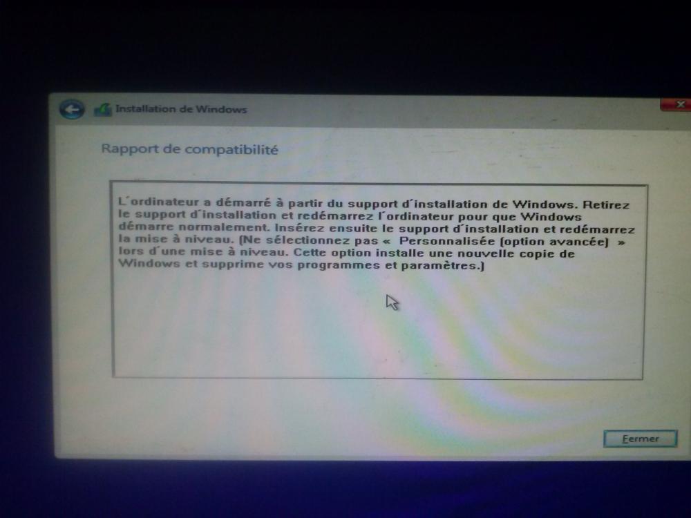

Voilà la photo, encore désolé pour la qualité mais je n'ai pas pu faire d'impr-écran mais l'essentiel est là :)
Donc voilà ce qu'il me dise une fois que j'ai cliqué sur le choix "Mise à niveaux"
Bien à toi
En fait, si j'ai bien compris ce qu'il me préconise dans ce message, c'est de redémarrer le pc afin d'être sur le bureau windows (ce que je ne peux pas faire) pour ensuite à partir du bureau faire une mise à niveau avec la clé USB... ça tourne en rond en gros.
J'ai aussi tenté les deux version du système d'exploitation proposé, c'est à dire, W.10 Version Familiale ainsi que W.10 version Professionnelle et j'ai toujours eu ce message-là, je ne peux pas savoir quelle version Windows 10 je possède puisque je ne peux pas accéder à mon bureau et donc pas la possibilité de taper le programme "winver" windows version à partir du moteur de recherche windows...
Il faut que tu sélectionnes "Personnalisé" au lieu de "Mise à jour" dans le programme d'installation de Windows. Ne t'inquiète pas tes données seront bien conservées si tu veux à la lettre ce qui est marqué dans le tutoriel. Donc démarre bien ton PC sur ta clé USB de Windows 10 et lis bien ce qui est indiqué dans le tutoriel notamment le Choix n°1 : vous souhaitez réinstaller Windows 10 en conservant vos documents personnels.
