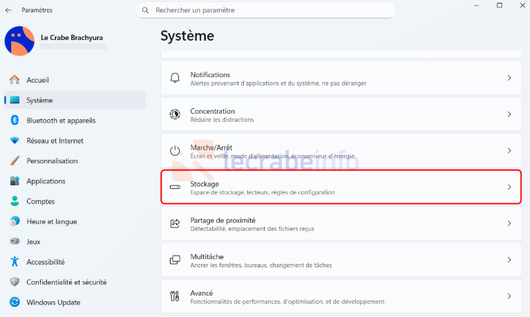

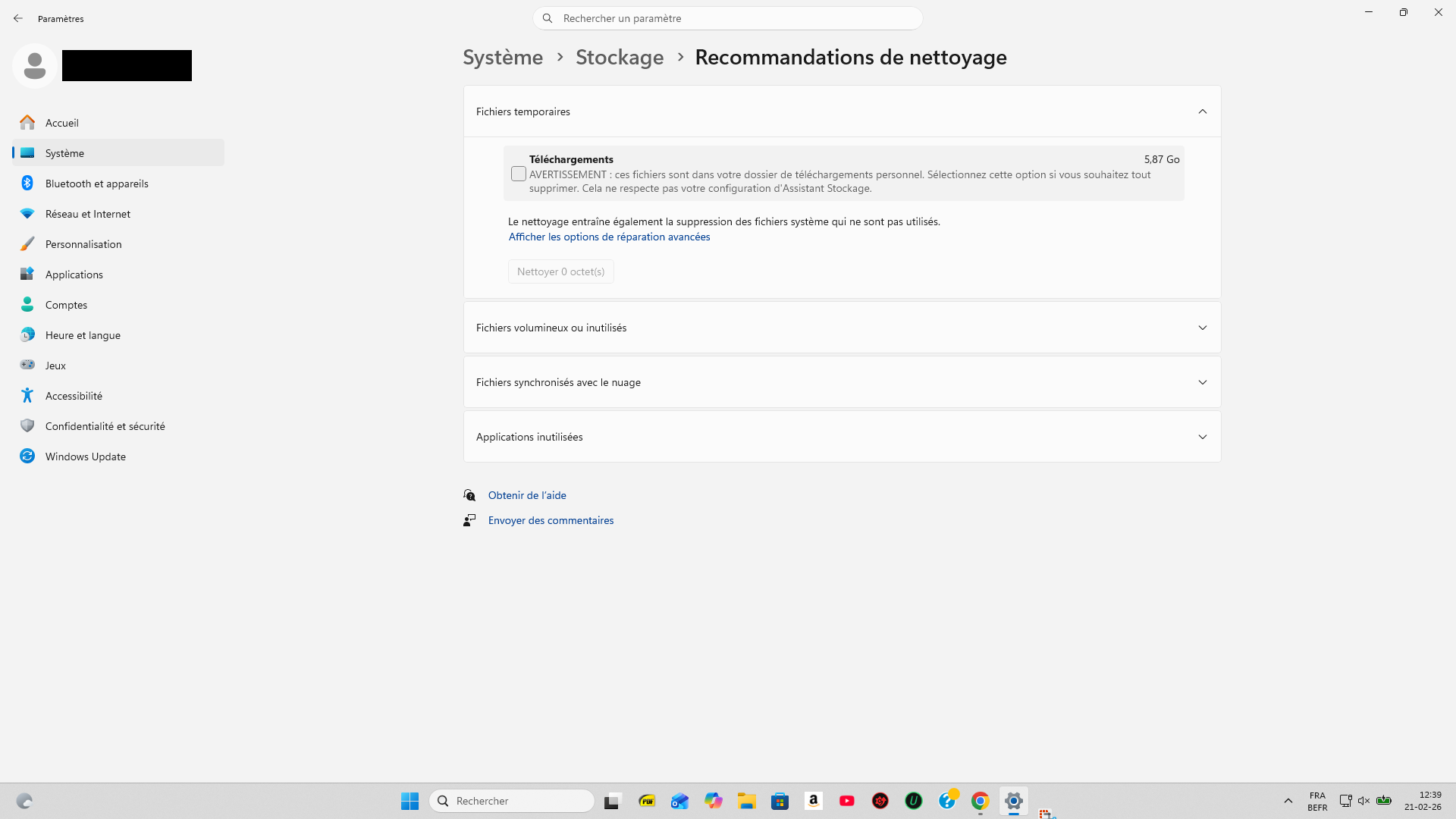

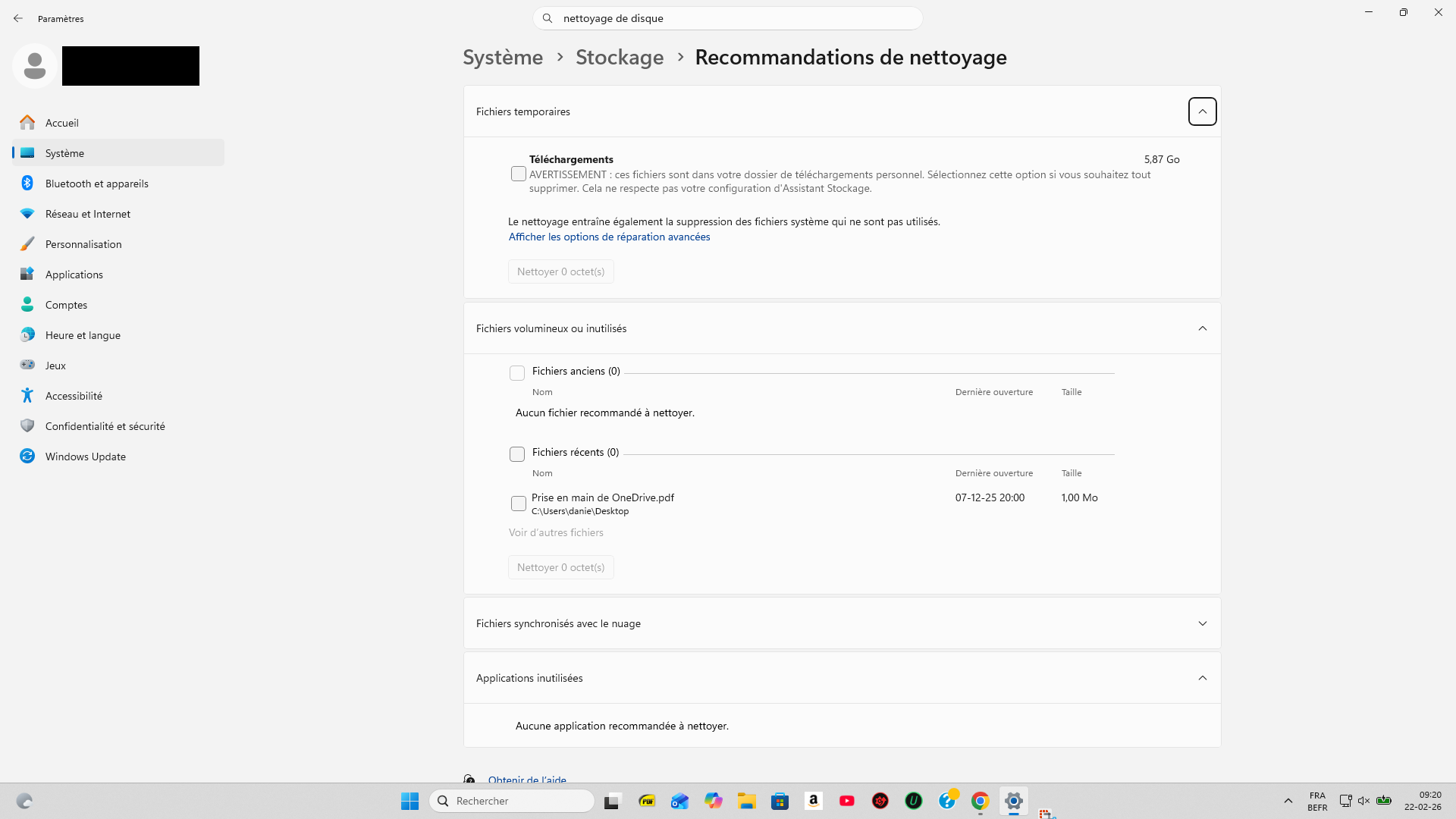

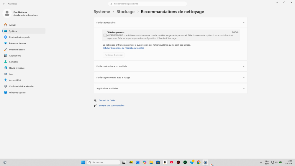

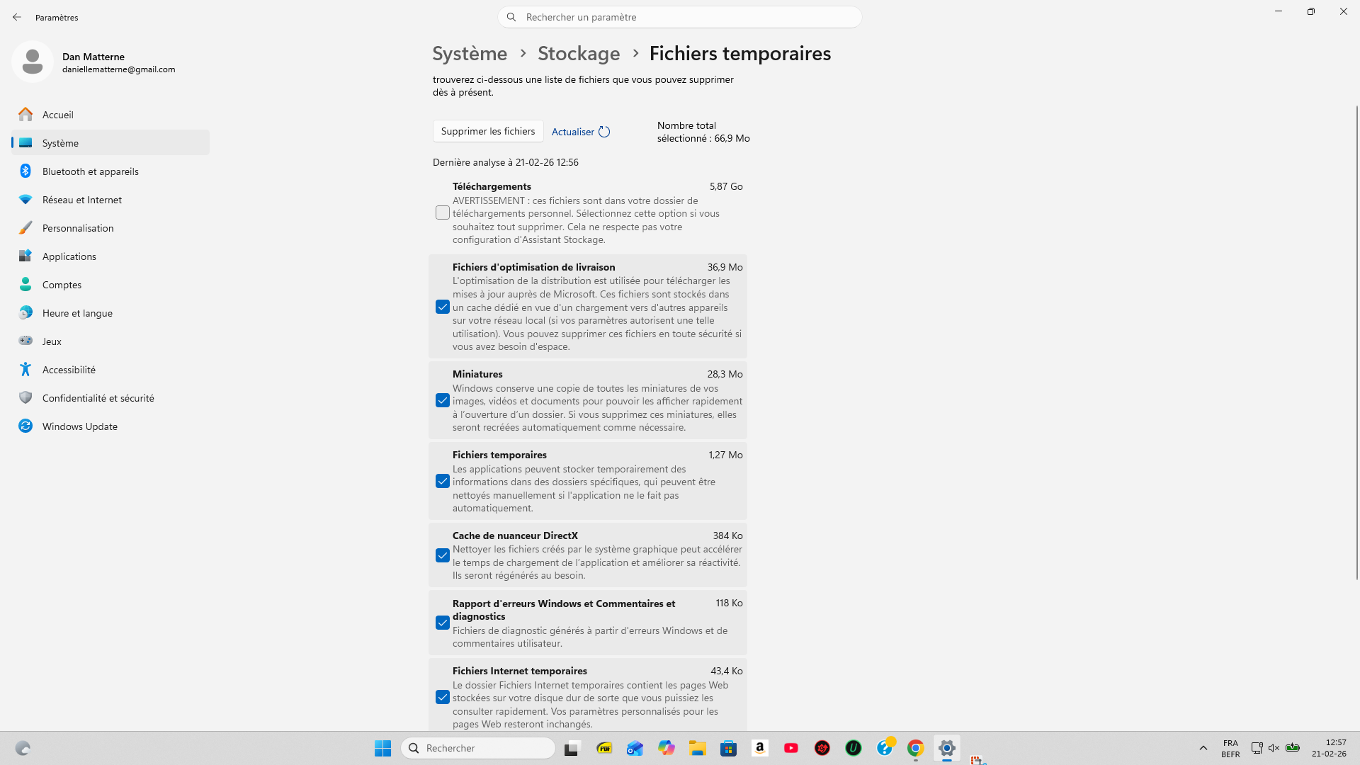

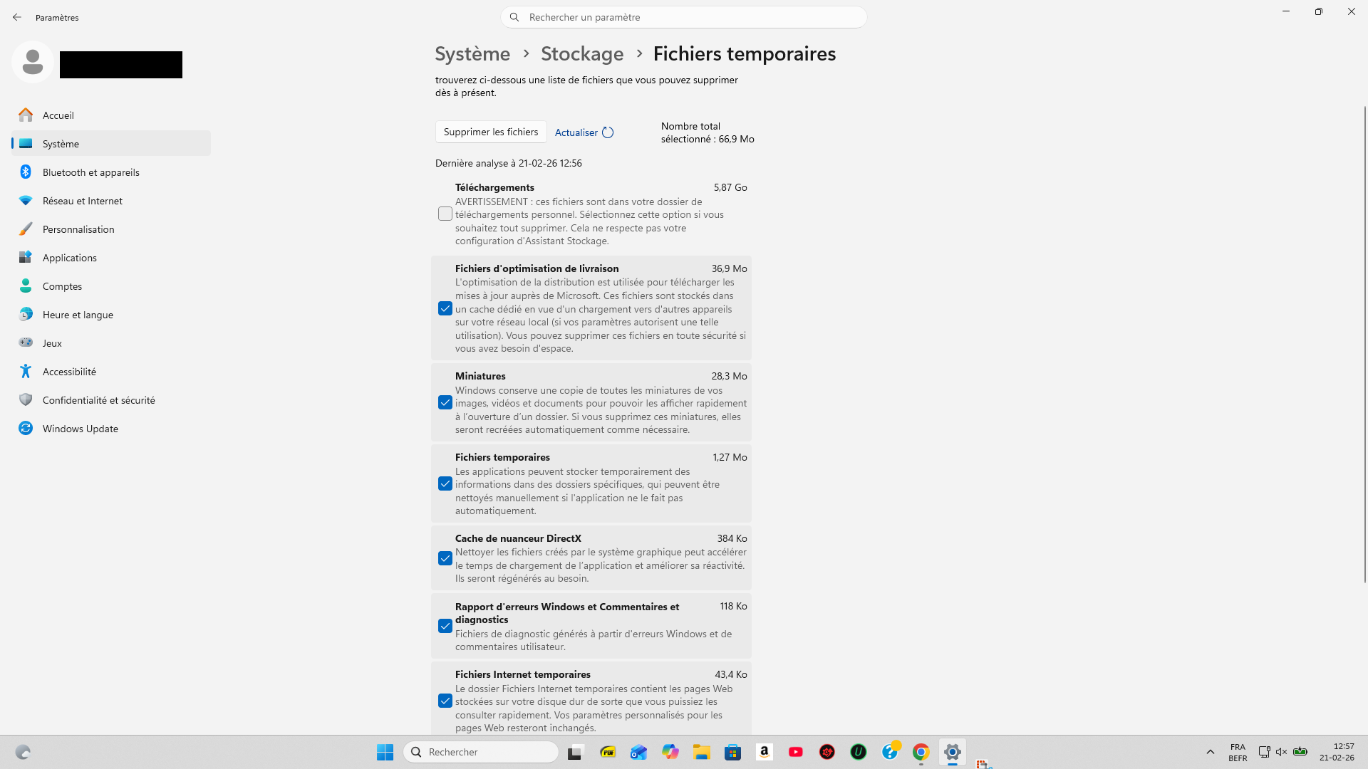

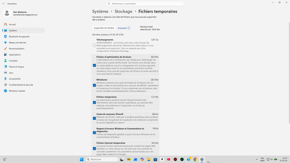

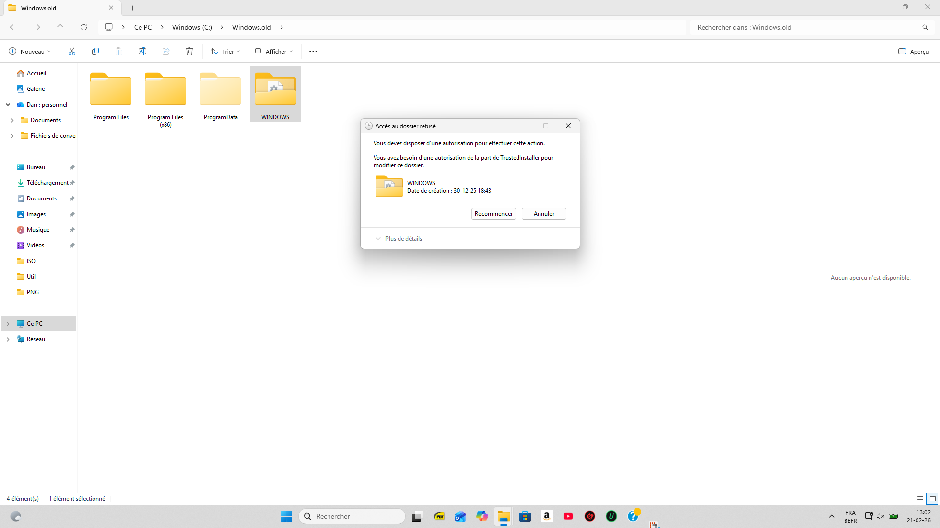

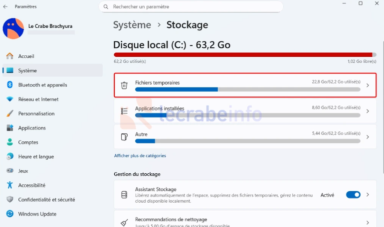

MaxlaMenace Posté(e) le 21 février Posté(e) le 21 février (modifié) Bonjour, En dépit des indications fournies sur le site du crabe info, je n'arrive pas à désinstaller Windows.old qui est bien présent sur le pc mais ne s'affiche pas dans Système, Stockage, Fichiers temporaires.Ce dossier est par contre bien affiché sur C: et affiche 28,3 go.Pour l'ouvrir, j'ai besoin d'une autorisation de Trustedinstaller. Merci de m'indiquer le moyen de supprimer ce dossier Modifié le 22 février par Le PoissonClown Censure d'infos personnelles dans les captures d'écran
KRISTOBAL Posté(e) le 21 février Posté(e) le 21 février (modifié) Bonjour à tous @MaxlaMenace Normalement ce dossier doit disparaitre automatiquement 10 jours après la mise à niveau de Windows Et si tu procèdes comme indiqué sous la copie écran ci-dessous ? Nettoyage de disque dans la zone de recherche puis exécuter en mode administrateur. PS : Attention dans une des copies écran ton adresse gmail est visible Kristobal Modifié le 21 février par KRISTOBAL Modification

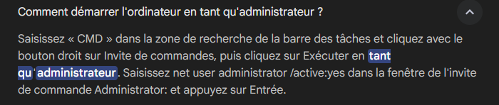

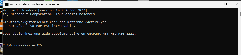

MaxlaMenace Posté(e) le 23 février Auteur Posté(e) le 23 février (modifié) Bonjour Kristobal, En tapant nettoyage des disques, je reçois une réponse négative. Malgré plusieurs essais pour démarrer Windows 11 en mode sans échec avec la commande "cmd", le nom de l'administateur n'est pas reconnu que ce soit en le tapant en un mot ou en deux mots. C'est la galère ...et les pc sont des boîtes à misères ! En cherchant des solutions sur internet, on tombe sur des explications dépassées mais qui traînent sur le net. Ici par exemple, la commande "cmd" ne demande pas d'appui sur le clic droit de la souris mais bien un appui sur le clic gauche. Captures d'écran en annexe. Modifié le 23 février par calisto06

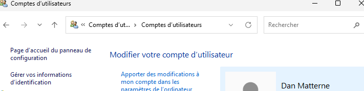

KRISTOBAL Posté(e) le 23 février Posté(e) le 23 février @MaxlaMenace Pour vérifier si vous êtes administrateur ce dont je doute, c'est simple Kristobal

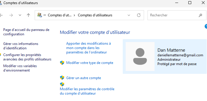

MaxlaMenace Posté(e) le 23 février Auteur Posté(e) le 23 février (modifié) Le compte est bien un compte Administrateur selon la capture d'écran jointe. Modifié le 23 février par calisto06
KRISTOBAL Posté(e) le 23 février Posté(e) le 23 février (modifié) @MaxlaMenace Tu pourrais basculer sur un compte local administrateur pour vérifier s'il est possible de supprimer le dossier Windows.old à partir de ce compte. Ouvrir les Paramètres entrée Comptes Apparemment si j'en crois tes copies écran tu es sous Windows 11, tu peux donc consulter ce tuto : Windows 11 : ajouter « Prendre le contrôle » au clic droit pour obtenir tous les droits sur un fichier, dossier ou lecteur Kristobal Modifié le 23 février par KRISTOBAL Modification

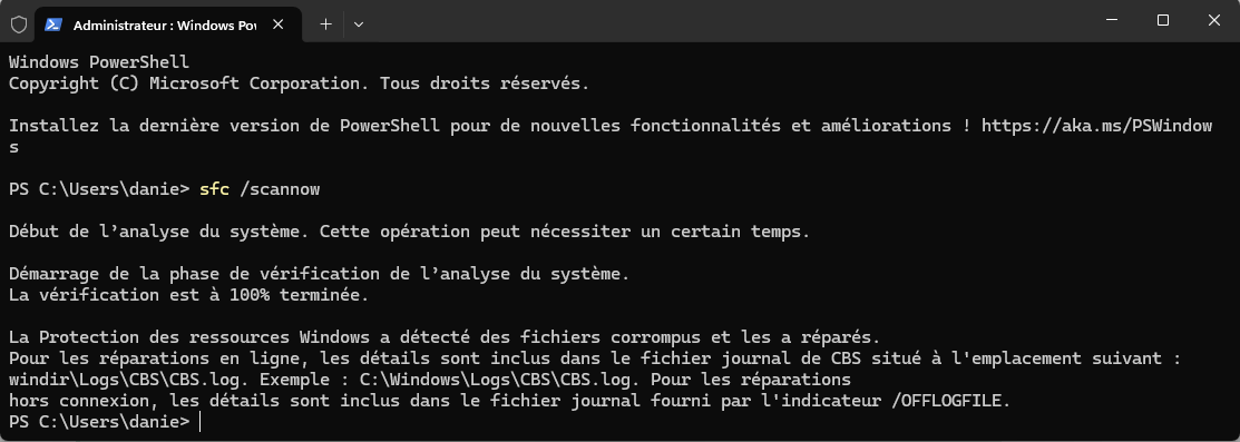

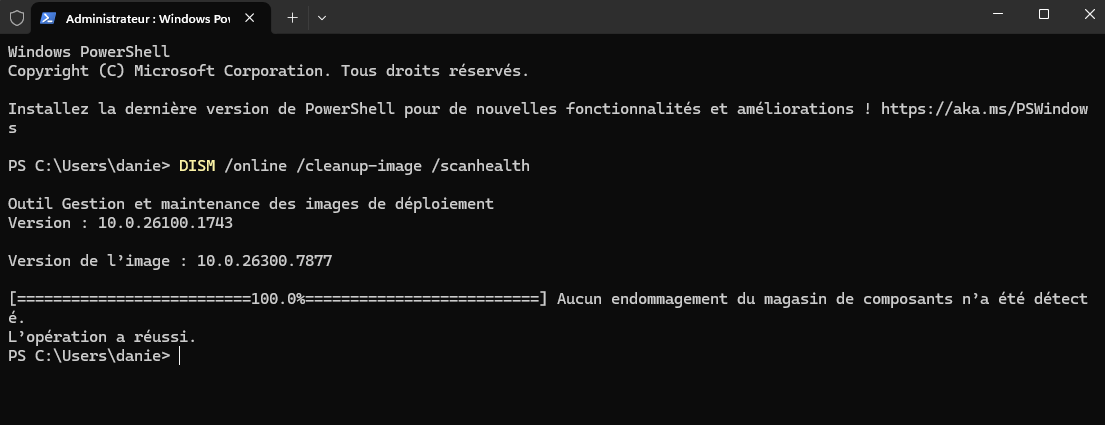

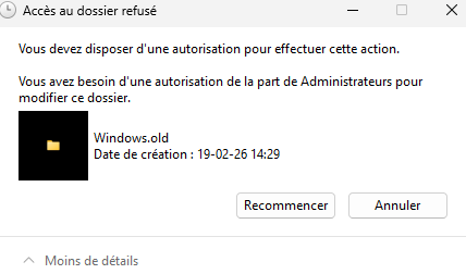

MaxlaMenace Posté(e) le 24 février Auteur Posté(e) le 24 février DISM, sfc /scannow et cbs.log Après exécution de sfc /scannow, je n'ai plus besoin d'une autorisation de trustedinstaller pour travailler sur windows.old mais d'une autorisation administaateur. Comment obtenir celle-ci pour entrer dans ce dossier et le supprimer ?
MaxlaMenace Posté(e) le 24 février Auteur Posté(e) le 24 février Voir fichier attaché. L'explication renvoie au dossier windows mais PAS au dossier windows.old.
KRISTOBAL Posté(e) le 24 février Posté(e) le 24 février @MaxlaMenace A ma connaissance il n'est pas possible même avec les privilèges administrateur de supprimer le dossier Windows.old Il faut utiliser l'utilitaire de nettoyage de disque, voir mes précédents messages pour opérer. Kristobal

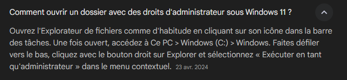

MaxlaMenace Posté(e) le 24 février Auteur Posté(e) le 24 février (modifié) Oui mais Microsoft ne semble pas encourager cette solution au vu des 2 captures d'écran que je joins au mail. Je peux passer la première étape ayant sauvegardé en triple et à des endroits différents y compris agenda, smartphone et clé usb le code bitlocker. Modifié le 24 février par calisto06
