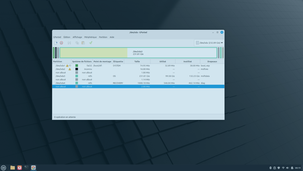

tienbon Posté(e) le 24 février Auteur Posté(e) le 24 février Bonjour, N'ayant pu faire de capture d'écran, j'ai fait des photos. 4 photos de sdb et de sda parce que dans gparted j'ai vu une anomalie (point d'exclamation). Malgré la qualité des photos j'espère que ça aidera. Merci
Tulburite Posté(e) le 24 février Posté(e) le 24 février (modifié) Bonjour, Je vois le problème :-) Sur ta deuxième fenêtre, tu peux glisser avec le curseur tout à droite. Autrement, sur la troisième fenêtre, il te faut indiquer la nouvelle taille de ta partition (tu cliques sur le + jusqu'à la fin). Concernant le point d'interrogation sur la partition sda, c'est normal, c'est une partition pour le bon fonctionnement de Windows, si tu la supprimes, Windows 10 ne démarrera plus. Modifié le 24 février par Tulburite

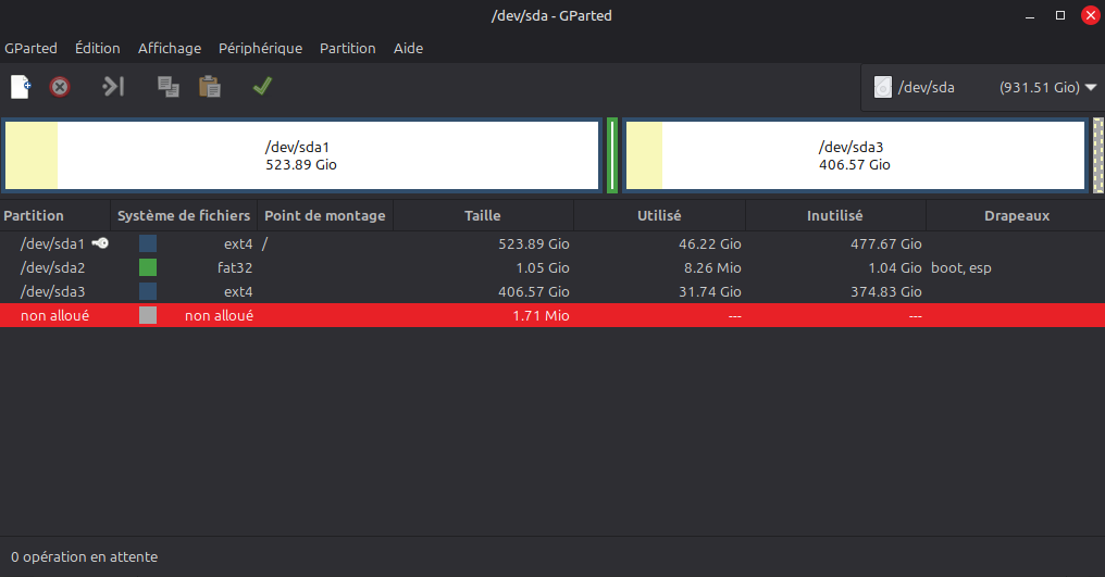

tienbon Posté(e) le 25 février Auteur Posté(e) le 25 février Bonjour, Opération réussie, merci beaucoup. Concernant le triangle jaune avec point d'exclamation je croyais que c'était une anomalie, en plus il est marqué inconnu. Je dévie du sujet mais j'ai ce souci sur le gestionnaire de disque, en cliquant sur installer le pilote, il me répond qu'il n'y a pas de pilote et si je supprime tous ces triangles, ils reviennent au prochaon démarrage. Merci
Tulburite Posté(e) le 25 février Posté(e) le 25 février Bonjour, Il y a 3 heures, tienbon a dit : Opération réussie, merci beaucoup. On va juste s'assurer que l'opération s'est bien déroulée, lance dans le terminal cette commande : sudo fdisk -l Tu reviens avec une capture d'écran, ensuite, toujours dans le terminal, tu lances cette autre commande : lsblk -f Et tu reviens également avec une capture d'écran. Il y a 3 heures, tienbon a dit : Je dévie du sujet mais j'ai ce souci sur le gestionnaire de disque, en cliquant sur installer le pilote, il me répond qu'il n'y a pas de pilote et si je supprime tous ces triangles, ils reviennent au prochaon démarrage. Une fois "le problème Linux" terminé, on s'occupera du problème des drivers.

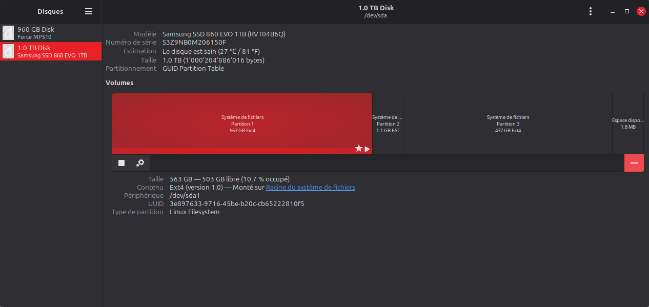

Tulburite Posté(e) le 25 février Posté(e) le 25 février (modifié) Bonjour, Visiblement, c'est en ordre, mais pourrais-tu me faire une capture d'écran de ton disque /dev/sdb avec l'application disque comme cette capture d'écran : Tu reviens avec une capture d'écran :-) Maintenant pour Windows. Il va falloir analyser ta machine avec "tous les drivers" que tu trouves ici. Une fois sur cette page, tu lances la détection. Il va y avoir un .exe que tu vas télécharger. Une fois le .exe téléchargé, tu lances la détection. Par contre, je ne sais plus si le .exe s'installe, mais je ne crois pas si j'ai bon souvenir. Une fois la détection effectuée, tu reviens avec une capture d'écran du retour de cette analyse. Bien entendu, pour cette opération, ta machine doit tourner avec Windows, mais là, je ne t'apprends rien. Modifié le 25 février par Tulburite
