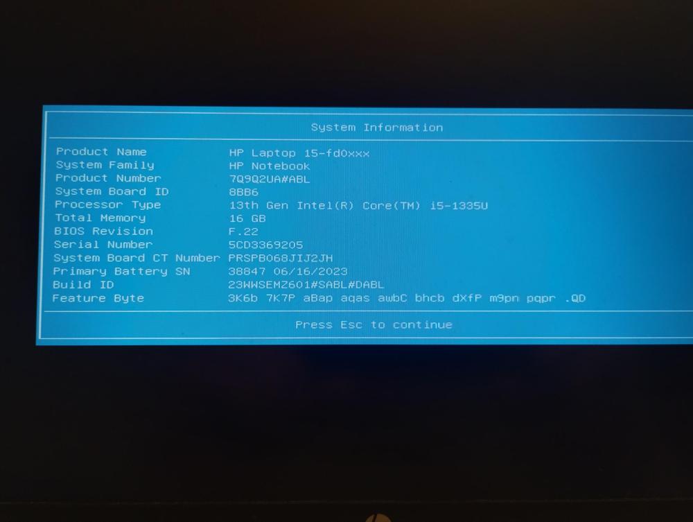

freud9 Posté(e) le 2 février Auteur Posté(e) le 2 février Voici ce que j'ai été capable de faire , c'est de prendre une photo.

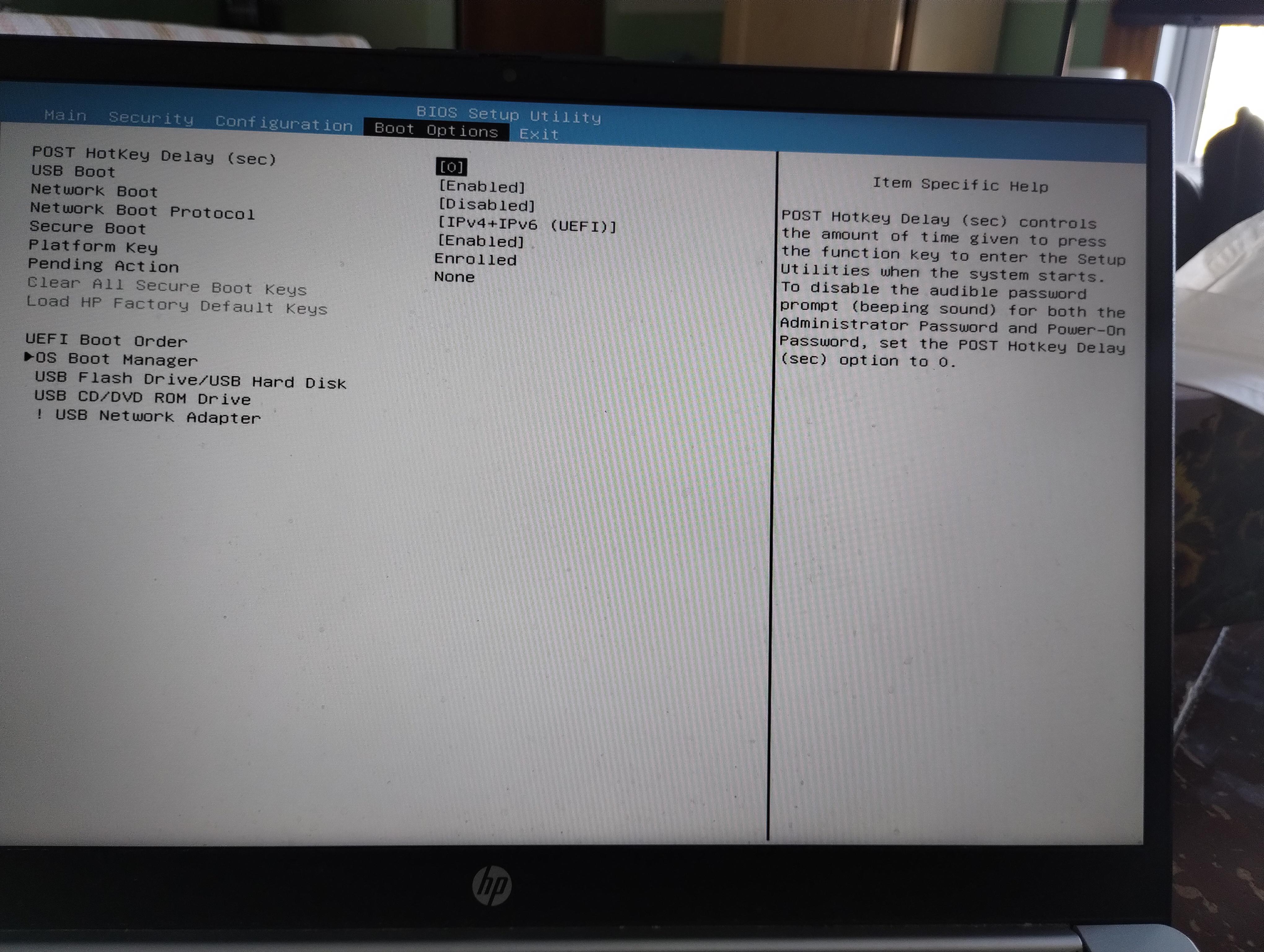

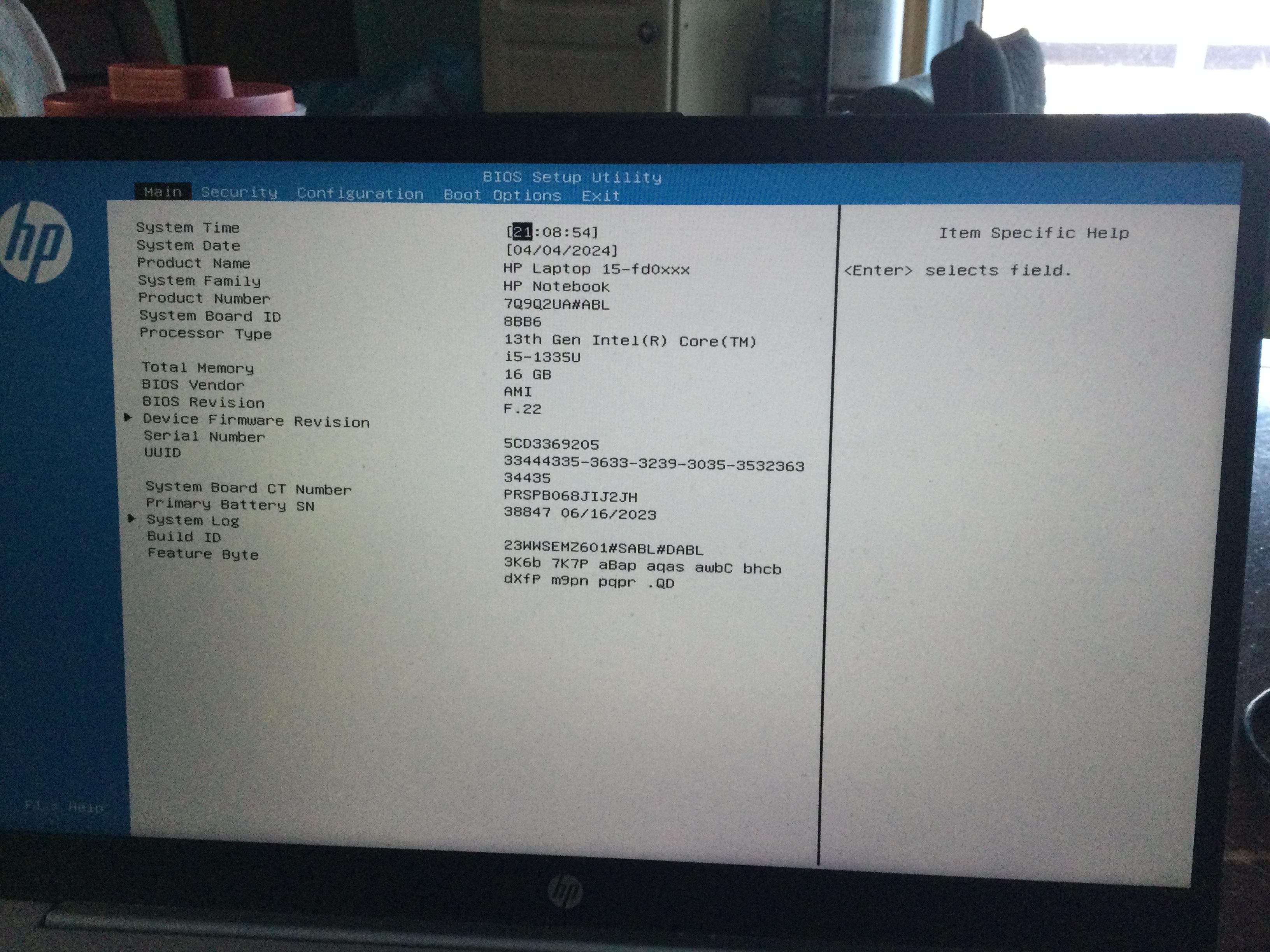

Delta Posté(e) le 2 février Posté(e) le 2 février Il y a 2 heures, freud9 a dit : Voici ce que j'ai été capable de faire , c'est de prendre une photo. aucun souci c'est deja pas mal comme info. Pourriez vous faire des photo de votre bios donc des onglets de votre bios. Sur le dessus il devrais y avoir des onglets faites une photo pour que je puisse voir. Les onglets portent des nom tel que Advanced, security, boot, etc.
freud9 Posté(e) le 2 février Auteur Posté(e) le 2 février Je vous enverrai ça soit ce soit ou demain (Mardi) Merci encore 1
Delta Posté(e) le 3 février Posté(e) le 3 février Il y a 9 heures, freud9 a dit : Voilà ! Dans la liste, secure boot est en enabled, passer le en secure boot disabled. sauvegardé et re tenter de booter via votre clé usb avec le windows dessus que vous avez créer avec Rufus.
freud9 Posté(e) le 3 février Auteur Posté(e) le 3 février Ne fonctionne pas. Tabarouette, c'est difficile en t.....
