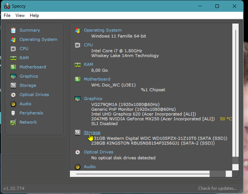

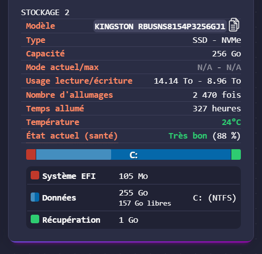

Bonjour je recherche un ssd de 1 to pour mon pc acer aspire 5 qui prends de l'age REF: du ssd du pc
SSD kingstonPCLe NVMe 256 GB SATA 2 Pouvez vous m'aider a trouver un SSD n'inporte quel marque de 1 to et si possible me trouver un boitier pour cloner se SSD pour retrouver un pc plus performant  je vous joins le diagnostic de mon pc fait avec UserDiag

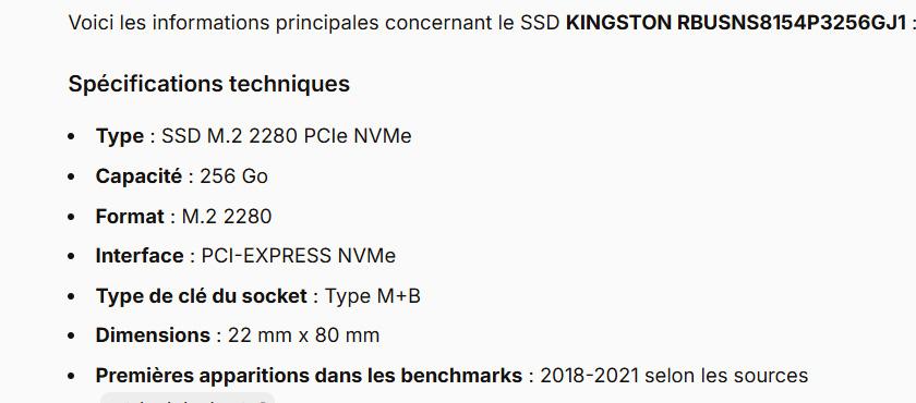

bonjour delta je vous remercie pour votre information judicieuse  pour ouvrir le cover de mon pc je dois passer par un professionnel de l'informatique  je prefere ne pas prendre de risque mais c'est incroyable que je n'arrive pas a savoir  si c'est un ssd avec une encoche ou 2 encoche nvme ou sata  pourtant j'ai fait part de mes renseignement  a plusieurs forum in formatique je redonne les informations de mon ssd

pour etre clair,
Compatibilité des SSD M.2
  • Clés (Encoches) :
    • Clé M (une seule encoche à droite) : Exclusif pour les SSD NVMe PCIe (généralement x4).
    • Clé B (une seule encoche à gauche) : Pour les SSD SATA ou parfois PCIe x2.
    • Clé B et M (deux encoches) : Peut être SATA ou NVMe, mais si c'est NVMe, il faut vérifier la compatibilité PCIe sur la carte mère
Selon votre numéro de série, vous avez un B+M il est d’ailleurs représenter en image sur internet comme etant un 2 encoche
ce qu'il faut donc bien regarder c'est si votre CM est compatible avec un M ou un B bien souvent on trouve des Key M
Voilà pourquoi on ne vous donne pas une certitude de dire prenez celui ci et ops roulez jeunesse.
pour être plus précis
Si sur votre CM il y a un connecteur de type M (une seule encoche), alors on peut y placer un SSD de type M et B&M. Par contre, s'il y a un connecteur de type B&M sur la CM alors seulement les SSD de type B&M vont pouvoir rentrer. Donc il faut bien faire attention à cela.
