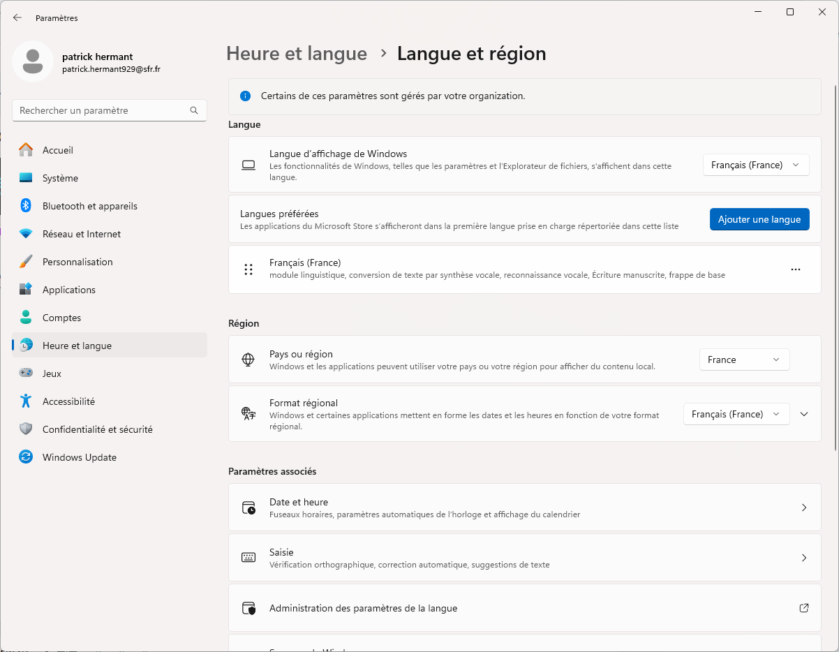

hello tout le monde.
l'iso que j'ai telechargé sur le site microsoft:
win11_25h2_french_x64
pour mon pc en francais aussi je mets une capture d'ecran

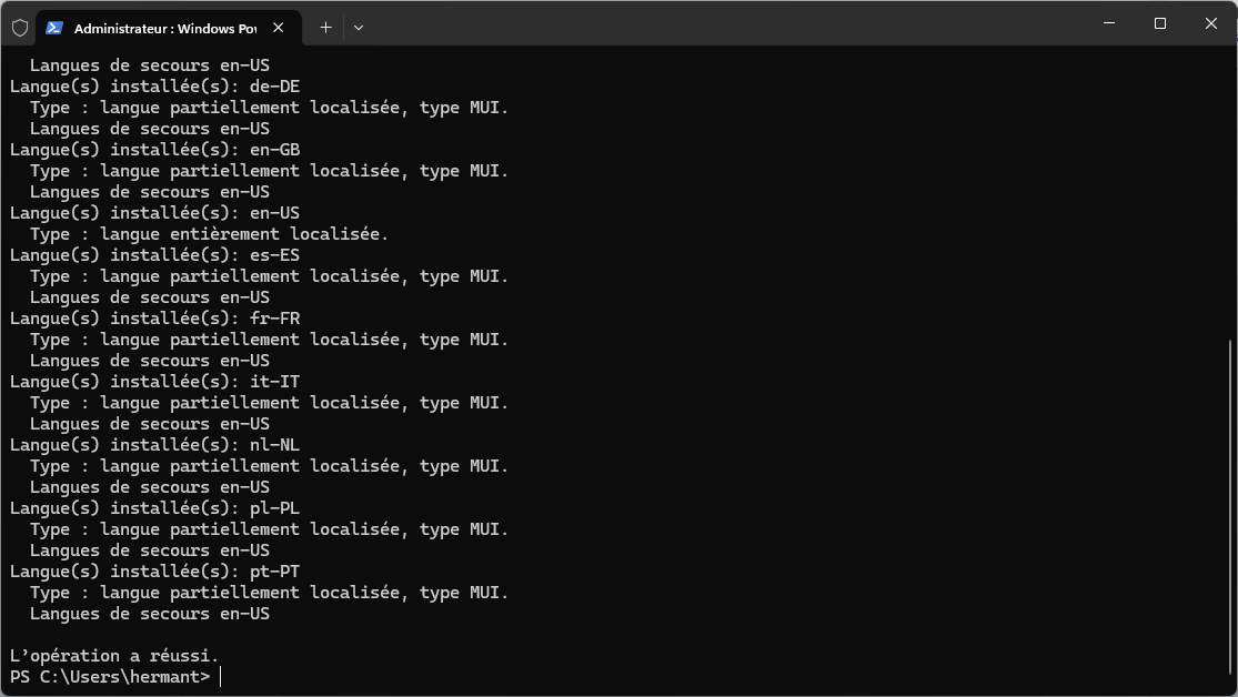

bonjour
j'ai ça:
@eagle2525
Une partie des informations renvoyées par la commande dism /online /get-intl est absente dans ta copie écran, notamment l'information langue par défaut de l'interface utilisateur

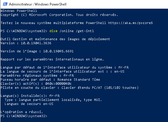

Sur l'ordi sous Windows 10 avec la console PowerShell la commande renvoie les informations de la copie écran ci-dessous
Inutile d'avoir autant de pack de langues installés

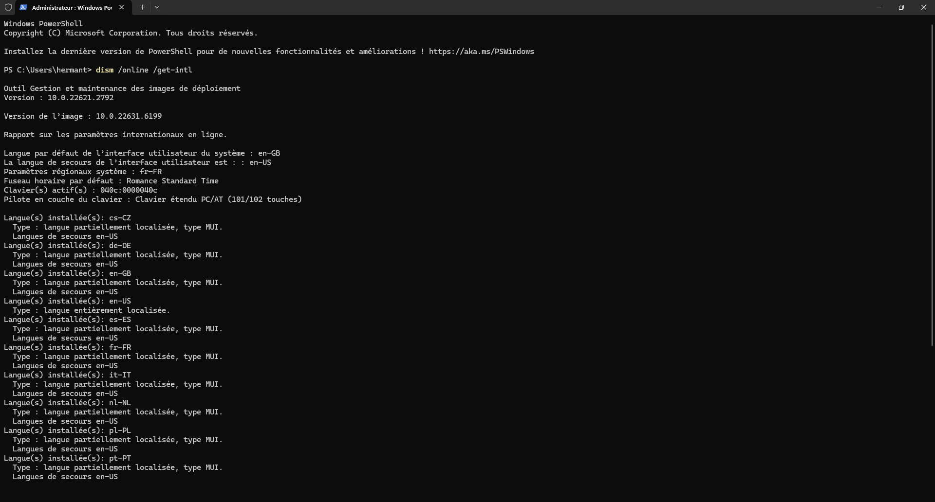

Kristobal
voila le reste:Capturedcran2025-12-17183334.thumb.png.5e7bc6b84280ffe9abc97ce264b9c507.pngCapturedcran2025-12-17183334.thumb.png.5e7bc6b84280ffe9abc97ce264b9c507.png
@eagle2525
Il y a 6 heures, KRISTOBAL a dit :
La copie écran que tu as publié donne l'information :
Langue par défaut de l'interface utilisateur du système en-GB c'est à dire Anglais Grande Bretagne
Il faudrait télécharger l'ISO correspondante à ce package, mais problème je ne le vois pas dans la liste déroulante lorsque je veux le choisir pour télécharger l'ISO
Faut-il supposer qu'il faut opter pour Anglais international ?
Tu peux tester.
Lorsque tu lanceras le processus d'installation de Windows 11 25H2 tu verras bien quelle langue te seras proposée pour la sélection des paramètres de langue.
Kristobal

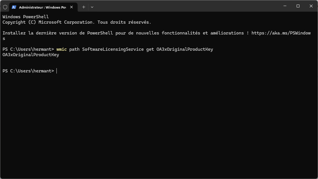

@eagle2525
Il y a 3 heures, eagle2525 a dit :
pour oem ou autre je ne sais pas.
Si tu as acheté ton ordinateur neuf avec Windows préinstallé c'est une licence OEM.
Si c'est bien le cas tu peux visualiser ce numéro de licence avec la commande
wmic path SoftwareLicensingService get OA3xOriginalProductKey dans une invite de commande ouverte en mode administrateur.
Si la commande te renvoie le numéro de licence alors ton Windows est sous licence OEM
Kristobal

bonjour.
j'ai acheté mon pc neuf en juin 2024 préinstallé.
resultat de la commande en mode administrateur:Capturedcran2025-12-18091256.thumb.png.ac64ea0a4b64b2388acb8ad5fafafc2f.png
